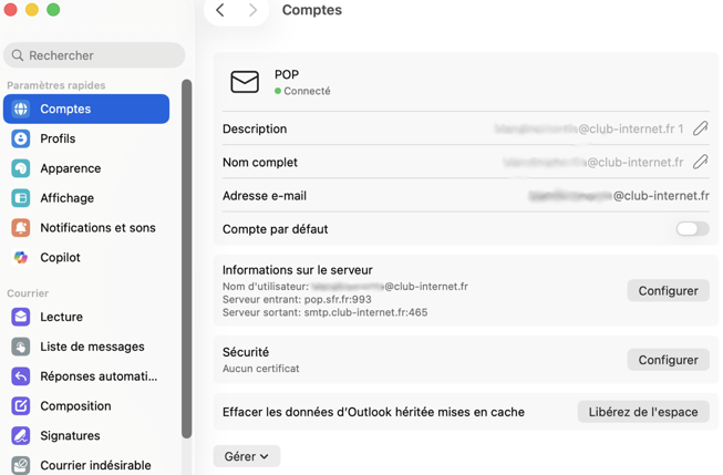

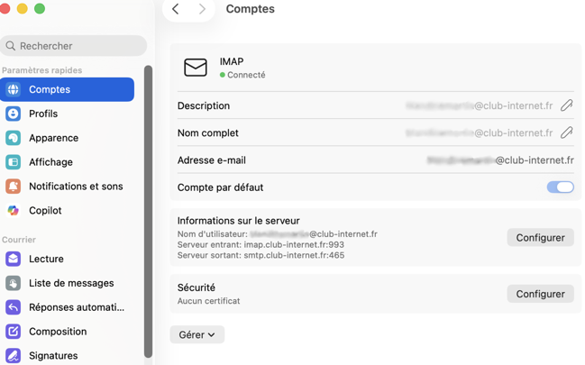

  4. Blandine Martin 0 Points de réputation
    2026-06-30T13:48:06+00:00
    Voilà des captures de mes comptes, sachant que club-internet a été racheté par SFR :
    IMAP
    POP
    Et comme j'ai récupéré mes messages archivés je pense qu'il s'agit "de messages archivés dans un dossier du compte IMAP, ils sont récupérés depuis le serveur aussi bien par la version classique d'Outlook que par le "Nouvel Outlook".
  5. Aliboron - (MVP Office Mac '03-'19) 14,590 Points de réputation Modérateur bénévole
    2026-06-30T12:47:58.57+00:00
    Blandine Martin :
    J'envoie mes mails via Outlook, l'hébergeur est SFR mais j'ai maintenant un abonnement à Orange qui n'héberge pas mes mails.
    "Via Outlook" ne signifie rien dans ce contexte, il est assez clair que c'est Outlook qui est ton logiciel de messagerie. Ce qui est important, c'est de savoir comment tu procèdes. Sauf erreur, je déduis de tout ça qu'il s'agit de messages ordinaires que tu rédiges et pour lesquels tu insères plusieurs adresses dans le champ "À :" du message.
    Est-ce que cet envoi se fait bien via l'hébergeur du compte (donc avec le serveur SMPT de SFR : smtp.sfr.fr) ou celui d'Orange (smtp.orange.fr), à vérifier dans les paramétrages du compte concerné (menu "Outils" > "Compte...")
    Blandine Martin :
    Il me semble que cela s'est fait automatiquement, très rapidement, j'avais exporté mes données sur mon disque dur externe
    Concernant Outlook, à partir d'une version 2011, il faut procéder par une importation, cela ne peut pas se faire "tout seul" s'il s'agit de données qui se trouvent en local, donc dans la section "Sur mon ordinateur". Mais cela peut encore moins se faire dans le "Nouvel Outlook" puisqu'il est alors totalement impossible d'importer quoi que ce soit avec cette version. Si, par contre il s'agit de messages archivés dans un dossier du compte IMAP, ils sont récupérés depuis le serveur aussi bien par la version classique d'Outlook que par le "Nouvel Outlook". Mais comme tu n'as pas donné de précisions sur cet "historiques des mails groupés", impossible d'en dire plus...
    Blandine Martin :
    Je n'ai rien dans la Webmail d'Outlook, je n'ai jamais eu les éléments envoyés dans la boîte SFR (j'ai toujours pensé que c'était normal car j'écrivais mes mails sur Outlook et je les retrouvais dans les éléments envoyés d'Outlook)
    Je n'ai pas fait mention de "webmail d'Outlook", seulement de consulter le compte SFR par webmail pour voir si les messages envoyés s'y trouvent. Plus précisément : en te connectant à ton compte sur https://webmail.sfr.fr/ tu pourras voir comment les choses se présentent. Il n'est pas impossible, par exemple qu'il y ait des dossiers avec des noms différents de ceux qui s'affichent dans Outlook, ce qui pourrait expliquer leur absence. L'éventuel envoi via le serveur SMTP d'Orange (voir plus haut) pourrait aussi expliquer l'absence des messages envoyés.
