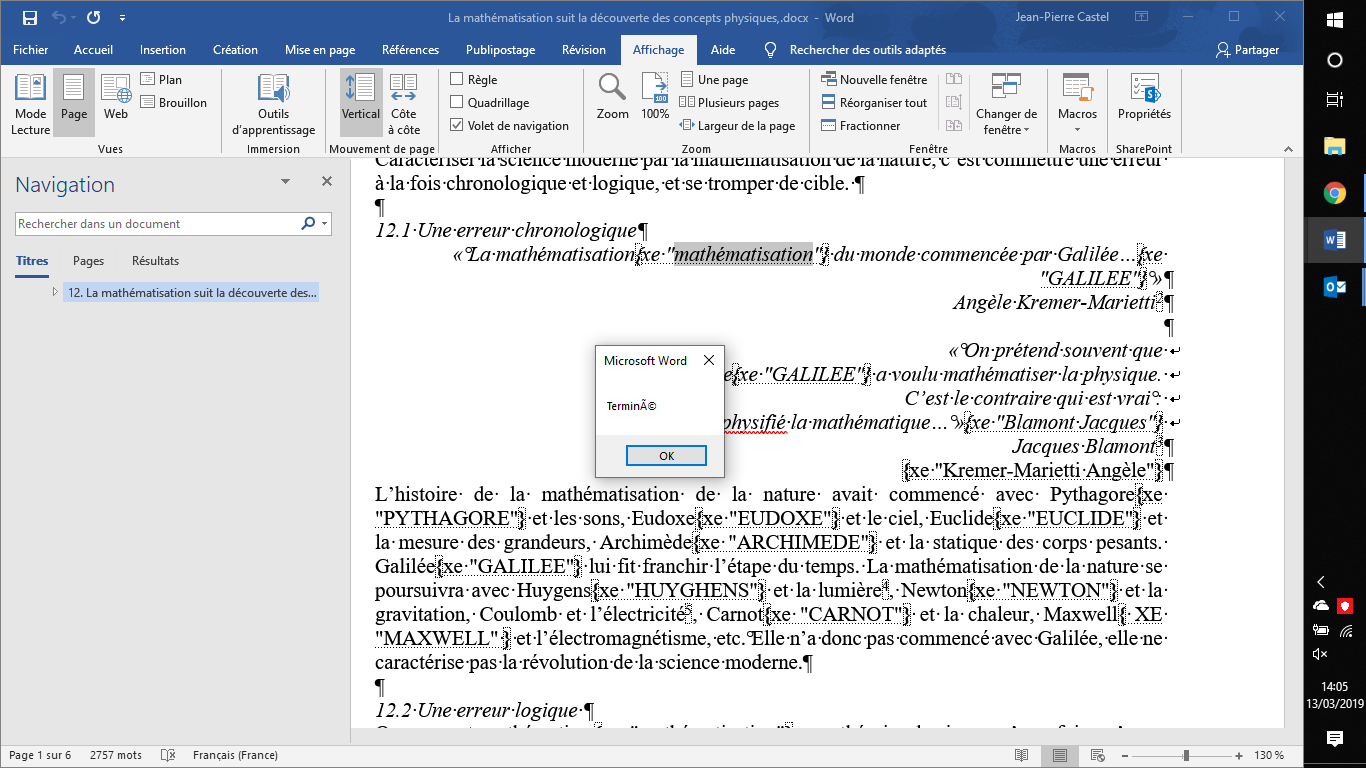

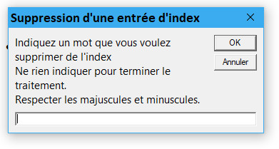

    J'ai redémarré l'ordinateur. Cette fois ci, j'obtiens bien les images 2 et 3 que vous m'avez envoyées, mais pas la 1. Je rentre un mot, je fais OK, il me redemande un mot, je ne rentre rien et je refais OK ou Annuler (même effet). La fenêtre suivante apparaît, le sablier tourne, et ne s'arrête que quand je clique sur OK, mais rien ne s'est passé

    Voici les 3 images qui auraient du apparaître dans le texte, en espérant que ce soit bon cette fois :
    Lancement des macros :
    résultat :

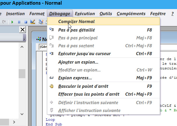

    A priori ce message se produit lors du lancement d'une macro alors qu'un autre a été mise en pause.
    Vous devriez avoir une ligne de code surlignée en jaune.
    Vous n'avez sans doute pas d'autre macro, c'est un peu bizarre, à moins que vous ayez un modèle particulier.
    Déjà on va vérifier qu'il n'y a pas de problème en amont.
    Une fois le vbe ouvert cliquez ici :
    (voir image 1 dans le message suivant)
    S'il ne se passe rien c'est bon.

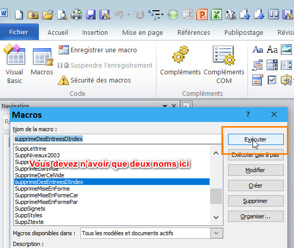

    Pour lancer les macros, faites-le plutôt de l'interface normal :
    (voir image 2 dans le message suivant)
    Voici ce que donne le lancement de cette macro.
    (voir image 3 dans le message suivant)
