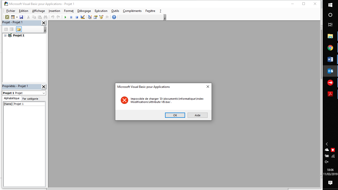

    Oui. Je l'avais d'abord copié dans Word avant de le rebaptiser en .bas. Je viens de procéder plus directement : l'enregistrer tel quel sur le bureau et changer l'extension (au fait : c'est .bas ou .bas. ?). Mais maintenant ALT+F11 n'ouvre plus rien !!!??? Pourtant hier ça ouvrait bien la fenêtre Vbe !
    2019-03-11T21:34:39+00:00
    Le fichier que vous avez récupéré se nomme bien :
    ICisFGQdWAz_Index-2.txt ?

    2019-03-11T17:08:30+00:00
    Maintenant, quand je veux importer ce doct, voici ce que j'obtiens:
