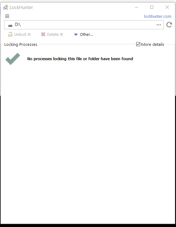

    Voici le résultat de Lock Hunter : pas bavard
    Donc, finalement il n'y a aucun processus bloquant alors que tu avais précisé ceci dans ton message d'hier le 16/06/2021 à 09:42:20, ceci :
    "A NOTER : en mode sélectif de démmarage , le message d'ereur change : En essayant d'accéder aux les clés USB le message devient : le périphérique est encours d'utilisation par un autre processus. Comment peut on trouver processus ??"
    Par conséquent il est inutile de continuer à tripoter dans "msconfig", le problème est ailleurs.

    Pour juste répondre brièvement à Zekri
