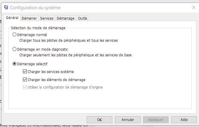

    En attendant voici qq chose qui va peut être vous aider :
    -Msconfig
    -Les modes démarrage normal et démarrage diagnostics : Problème présent
    -Le mode démarrage sélectif ne présente pas le pb si seulement les 2 cases ( charger les services systèmes et charger les éléments de démarrage) sont cochées mais pas la troisème Utiliser la configuration d'origine .
    **** Attention sous l'onglet Démarrer je suis en démarrage minimal dans tous les cas.

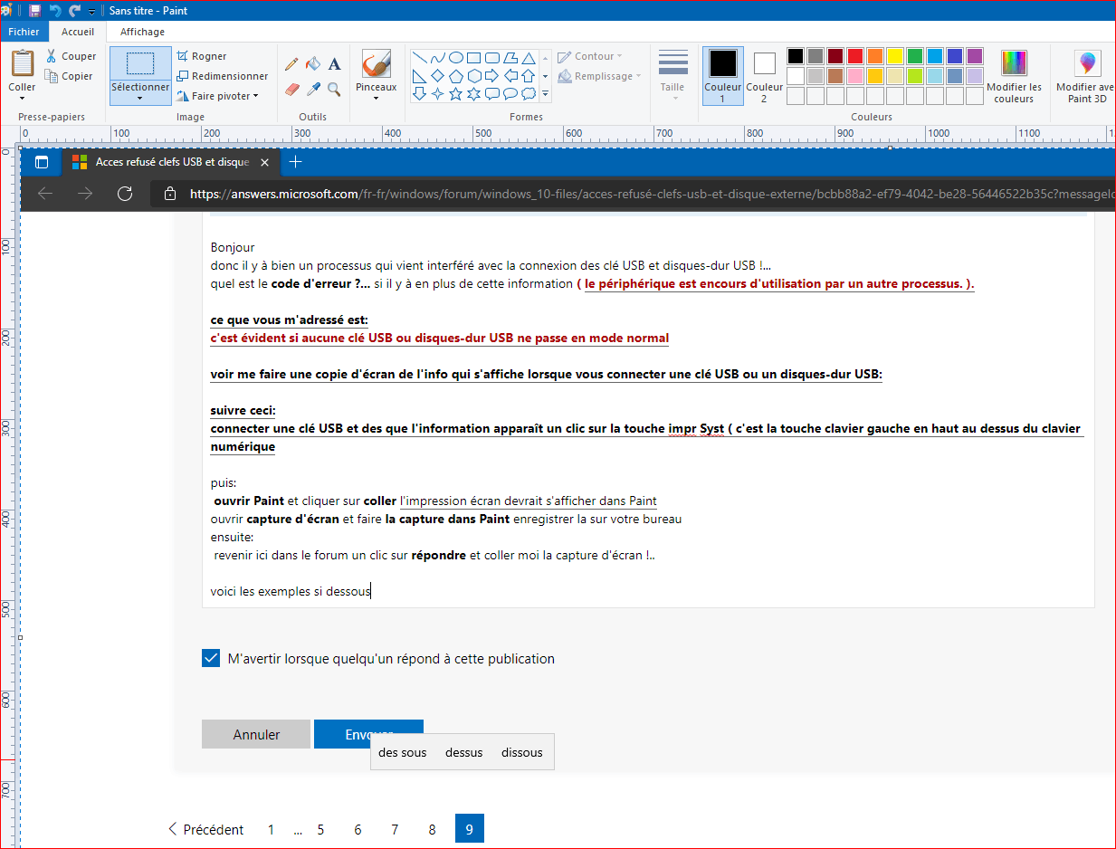

    Bonjour
    donc il y à bien un processus qui vient interféré avec la connexion des clé USB et disques-dur USB !...
    quel est le code d'erreur ?... si il y à en plus de cette information ( le périphérique est encours d'utilisation par un autre processus. ).
    ce que vous m'adressé est:
    c'est évident si aucune clé USB ou disques-dur USB ne passe en mode normal
    voir me faire une copie d'écran de l'info qui s'affiche lorsque vous connecter une clé USB ou un disques-dur USB:
    suivre ceci:
    connecter une clé USB et des que l'information apparaît un clic sur la touche impr Syst ( c'est la touche clavier gauche en haut au dessus du clavier numérique

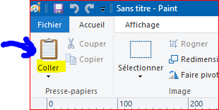

    puis:
    ouvrir Paint et cliquer sur coller l'impression écran devrait s'afficher dans Paint
    ouvrir capture d'écran et faire la capture dans Paint enregistrer la sur votre bureau
    ensuite:
    revenir ici dans le forum un clic sur répondre et coller moi la capture d'écran !..
    voici les exemples si dessous:
    l'exemple montre la copie de la fenêtre du forum
    autre exemple:
    ceci est valable avec les boites de dialogues qui s'affiche sur votre écran
    PS:
    il ne faut pas attendre qu'elles disparaissent sinon vous aurez rien!...
