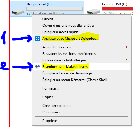

    1) connecter une des clé USB qui ne fonctionne pas sur votre PC en cours de dépannage sur un autre PC sur lequel cette clé USB est bien fonctionnelle
    2) faire un clic droit dessus la clé USB et choisir analysé avec defender laissez faire l'analyse jusqu'au bout!...( voir si il à été détecter quelques chose et quoi?.
    3) faire la même chose avec Malwarebytes ( voir à la fin si il à été détecter quelques chose et quoi ?...

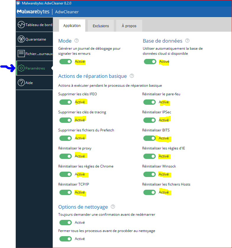

    1. faite ceci:
    après ouverture de ADWCEANER
    un clic sur paramètres (voir copie d'écran) cocher les cases comme sur l'exemple.
    ensuite:

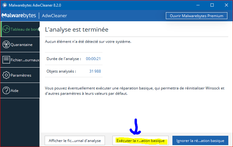

    allez dans tableau de bord lancez l'analyse et attendez la fin
    ensuite:
    un clic sur ceci voir exemple si dessous flèche bleu surligné jaune un clic sur la fonction attendez quelques instants!.
    enfin:
    redémarrer votre PC.
    menu démarrer et choix redémarrer
