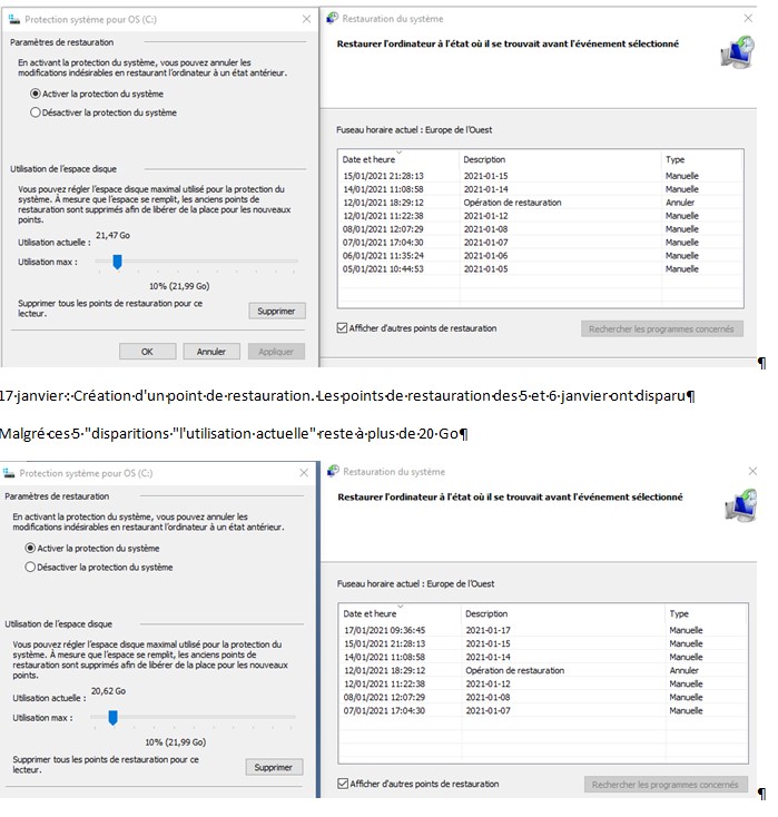

    Sur mes deux ordinateurs j'ai constaté des disparitions de points de restauration. Mais j'ai remarqué qu'elles ne sont intervenues qu'après une dizaine de jours sur l'un des ordinateurs, encore plus longtemps sur le deuxième. C'est à dire à un moment où "L'Utilisation actuelle" était proche de "L'Utilisation max". On peut donc imaginer que ces "disparitions" ne soient que des suppressions automatiques des points de restauration les plus anciens pour faire de la place aux nouveaux.
    Mais ce qui m'interpelle, c'est que le niveau de "L'Utilisation actuelle" reste quasiment inchangé après ces suppressions. L'image ci-après illustre ce phénomène constaté sur les deux ordinateurs. J'avais déjà noté que l'incrémentation de "L'Utilisation actuelle" lors de la création de points de restauration variait entre des valeurs de quelques dizaines de Mo jusqu'à plusieurs Go.

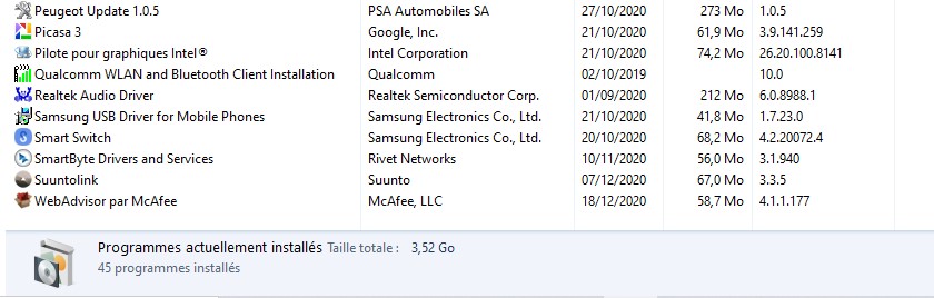

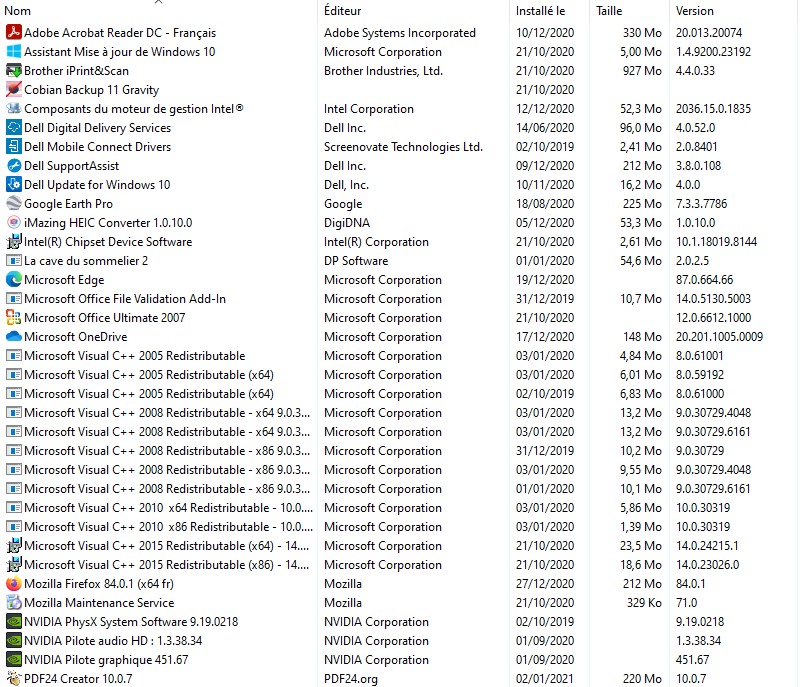

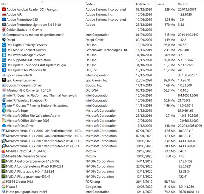

    > 1) Les différents essais effectués depuis quelques jours m'avaient amené à créer des points de restauration sur les différents lecteurs ( "C", "D" et "Image") j'ai désactivé entièrement la protection système afin de provoquer l'effacement de tous les points de restauration présents, avant de l'activer à nouveau sur "C", de configurer convenablement celui-ci (Espace disque dédié de 22 Go, soit 10%) et d'y créer un premier point de restauration.
    Bien fait, n'active la protection du système que sur la partition C, pour les autres, la protection des données doit être gérée autrement et ça, tu sais le faire.
    Essaye de créer par exemple deux points de restauration par jour et quand tu auras le temps, essaye d'appliquer mon tutoriel, c'est facile et quand tu sauras le faire je t'indiquerai deux autres tutoriels très intéressants ayant aussi un rapport avec la protection/récupération du système.
    > 2) Tu trouveras ci-après la liste des programmes installés sur mes ordinateur, d'abord mon Dell Inspiron, puis mon portable G3. Sur chacun d'eux, j'ai d'abord effectué une sauvegarde avec Cobian Backup, puis désinstallé ce logiciel. Toutes ces opérations ont été précédées par la création d'un point de restauration, puis suivies par la création d'un nouveau point de restauration afin de multiplier ceux-ci. A cet instant je n'ai constaté aucune anomalie.
    La période de début d'année va se traduire par une activité renforcée sur mes ordinateurs créant peut être un contexte permettant de mieux cerner le problème. Je vais donc continuer à surveiller mes points de restauration et en créer périodiquement.
    Si j'ai bien compris, tu as désinstallé Cobian Backup pour voir ce qui se passe, si c'est le cas, surveille les points de restauration pendant quelques jours et s'ils ne disparaissent plus, réinstalle ce logiciel pour voir si le problème ressurgit ou pas.
    Sinon, je ne vois pas de programme potentiellement responsable.

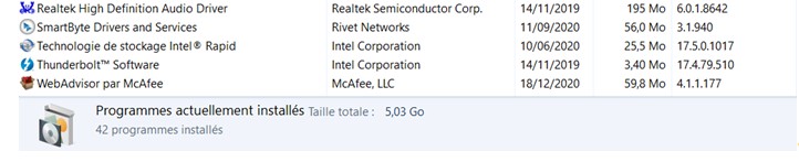

    Je te conseille cependant de désinstaller "WebAdvisor par McAfee" :
    https://www.malekal.com/mcafee-webadvisor-a-quoi-sert-desinstaller/
    Et si le problème persiste, je te conseille de désinstaller tous les utilitaires DELL, ils ne servent à rien du tout. Pour vérifier s'il y a des pilotes à mettre à jour, tu peux consulter par exemple une fois par mois ou une fois tous les trois mois la page de téléchargement dédiée à ton PC sur le site DELL.

    1. Les différents essais effectués depuis quelques jours m'avaient amené à créer des points de restauration sur les différents lecteurs ( "C", "D" et "Image") j'ai désactivé entièrement la protection système afin de provoquer l'effacement de tous les points de restauration présents, avant de l'activer à nouveau sur "C", de configurer convenablement celui-ci (Espace disque dédié de 22 Go, soit 10%) et d'y créer un premier point de restauration.
    2. Tu trouveras ci-après la liste des programmes installés sur mes ordinateur, d'abord mon Dell Inspiron, puis mon portable G3. Sur chacun d'eux, j'ai d'abord effectué une sauvegarde avec Cobian Backup, puis désinstallé ce logiciel. Toutes ces opérations ont été précédées par la création d'un point de restauration, puis suivies par la création d'un nouveau point de restauration afin de multiplier ceux-ci. A cet instant je n'ai constaté aucune anomalie.
