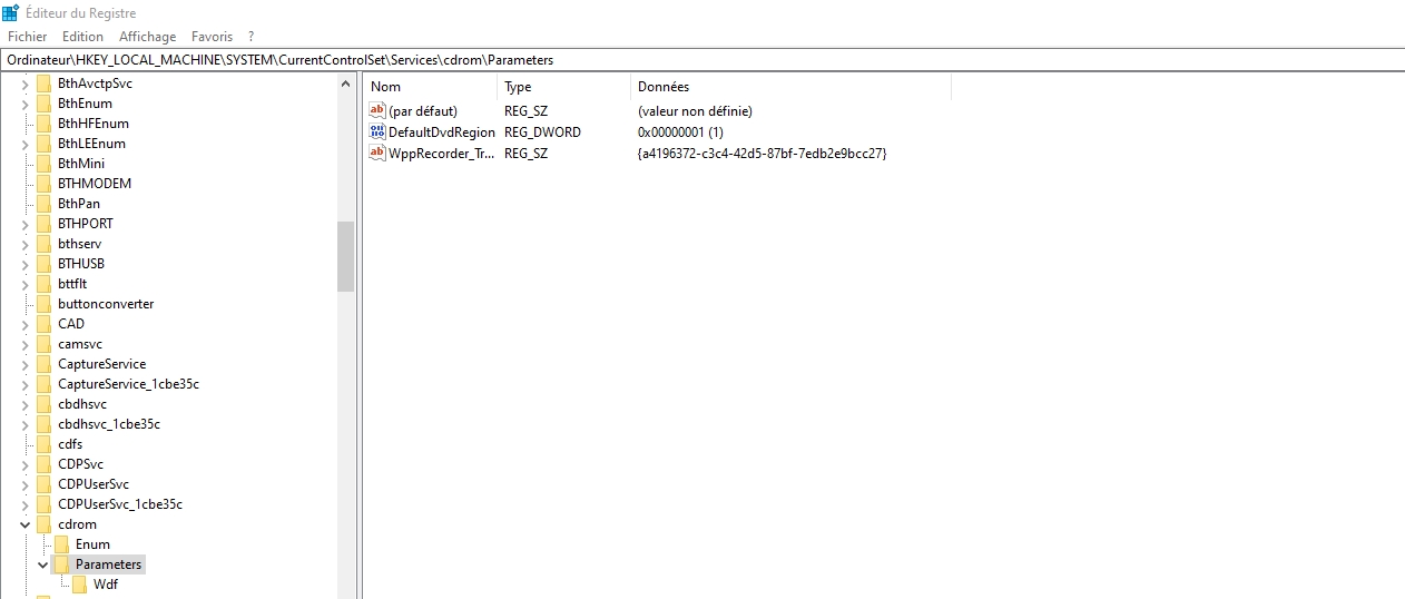

"Pouvez-vous poster une image du registre avec le même principe que précédemment de cet endroit Ordinateur\HKEY_LOCAL_MACHINE\SYSTEM\CurrentControlSet\Services\atapi et de celui-ci Ordinateur\HKEY_LOCAL_MACHINE\SYSTEM\CurrentControlSet\Services\atapi\Enum pour voir si tout est normal ?"

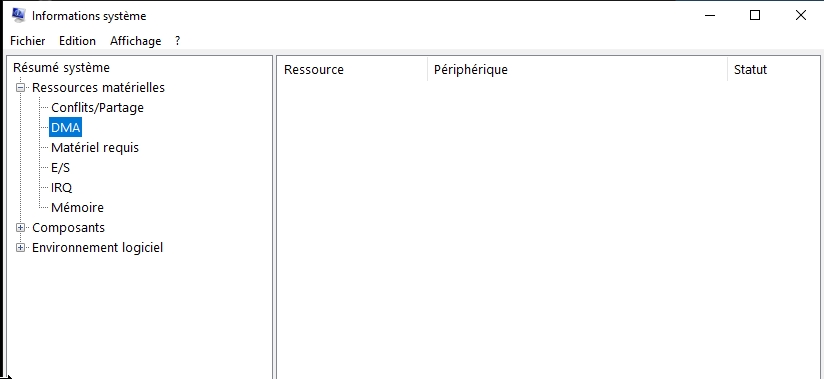

    Bonjours.  Cliquer sur le + de ressources matérielles pour le développer Donner le résultat de DMA (voir si tout est OK si non OK, donnez le nom) Il y a rien

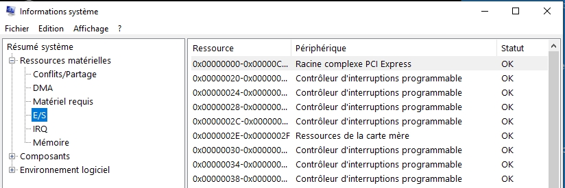

    Donner le résultat de E/S (voir si tout est OK si non OK, donnez le
    nom Tout est OK

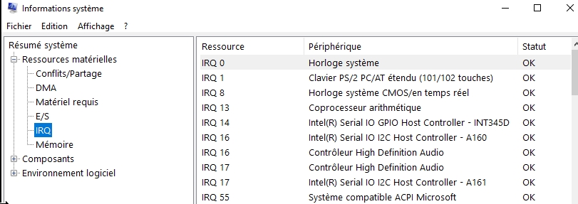

    Donner le résultat de IRQ (voir si tout est OK si non OK, donnez le nom) Tout est OK

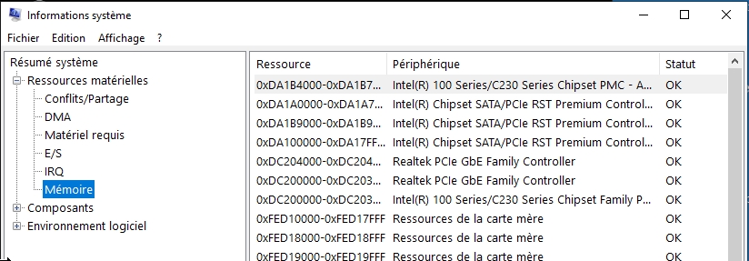

    Donner le résultat de MÉMOIRE (voir si tout est OK si non OK, donnez le nom) Tout est OK

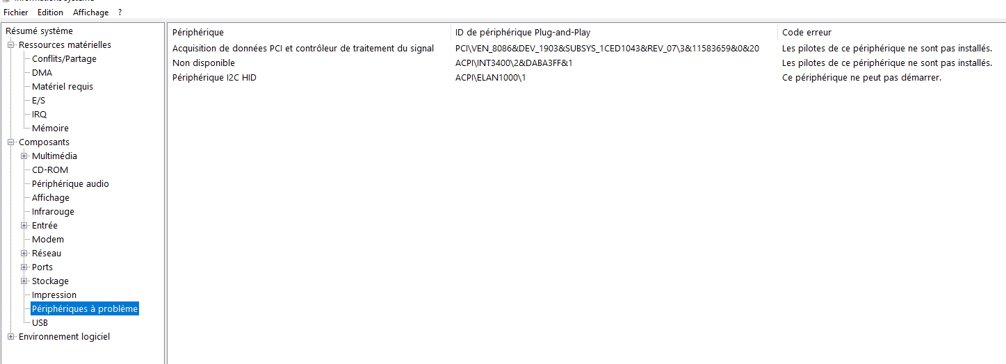

    Périphériques à problème = avez-vous quelque chose dans la liste ? (si oui, donnez le nom) les deux premiers =les pilotes de ce périphérique ne sont pas installé.
    Et le troisième ce périphérique ne peut pas démarrer
    Donner le résultat de E/S (voir si tout est OK si non OK, donnez le nom )
    Cliquer sur le + de composants pour le développer
