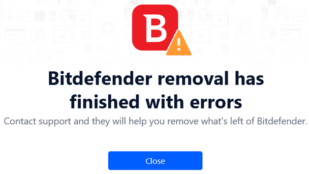

    2023-08-26T20:30:29+00:00
    Exécution du logiciel de désinstallation de « Bitdefender Total Security »
    (https://www.bitdefender.fr/links/uninstall_consumer_paid.html)
    Résultat :

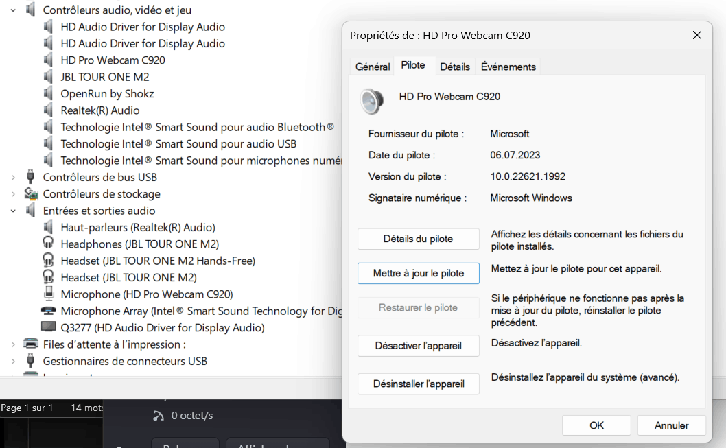

    Par contre, j'ai branché une autre webcam de logitech (Meetup) et elle fonctionne sans problème.
    Ensuite j'ai branché à nouveau la webcam C920, les périph audio ont à nouveau disparu.
    Mais elle apparaît bien dans les périphériques les les tentatives de mise à jour indiquent que c'est le bon pilote qui est installé.

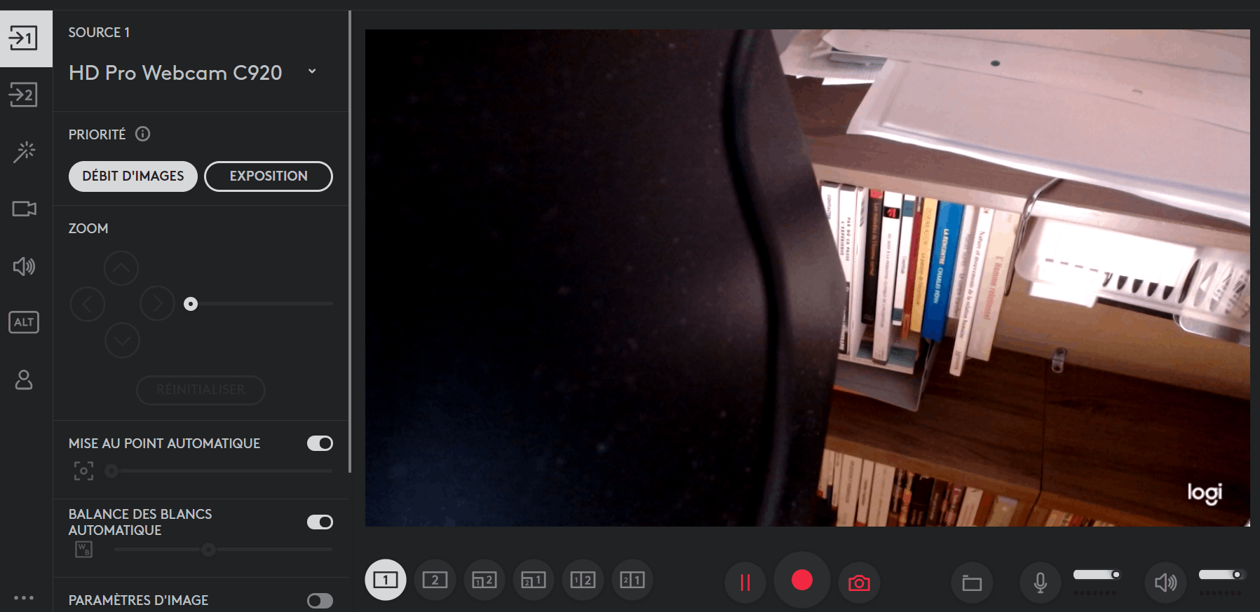

    Par contre la partie caméra semble bien fonctionner, voici une copie d'écran du logiciel "Logitech Capture". Mais la partie audio ne fonctionne pas dans ce logiciel.
    Je viens de faire :
    • dans le gestionnaire de périphérique, désinstaller la C920
    • rebrancher la C920
    - ça a tout bien fonctionné !!! mes périphériques audio étaient disponibles et la web cam C920 également
    • j'ai redémarré et mes périphériques sont à nouveau non détectés.

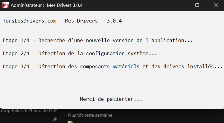

    Je viens d'exécuter plusieurs fois Mes_Drivers_3.0.4.exe, téléchargé avec le lien que tu m'as donné, il fait ceci à chaque fois :
    Puis la fenêtre disparait.
    Il n'affiche jamais l'Etape 4/4 et ne m'indique aucun lien et aucun rapport.
