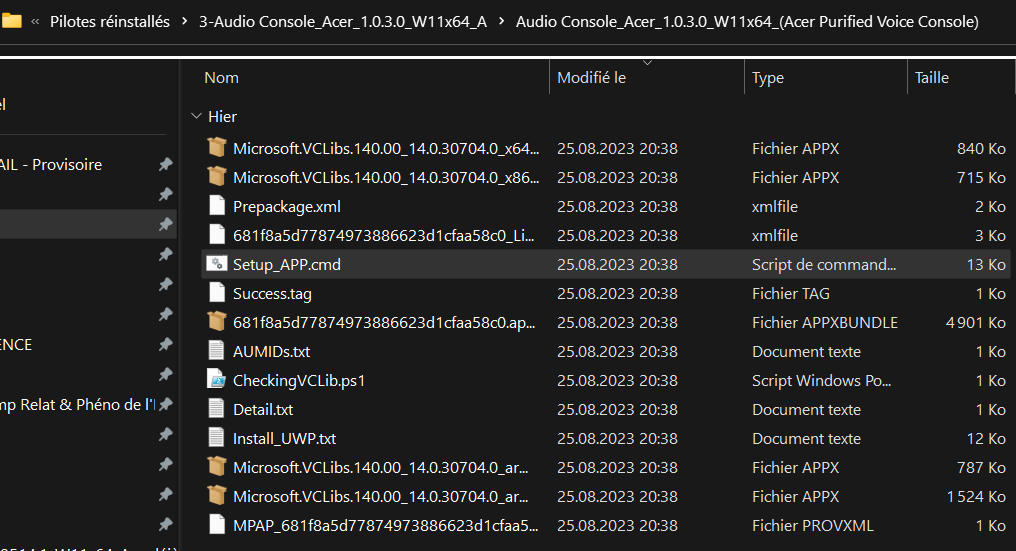

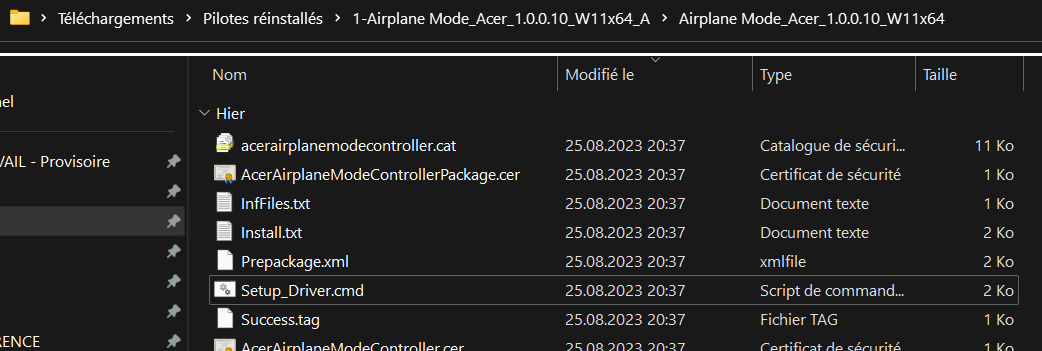

    J'ai désinstallé Bitdefender.
    J'ai lancé Setup_Driver.cmd (ci-dessous) pour le driver : "Airplane Mode_Acer_1.0.0.10_W11x64" :
    Installation sans erreur

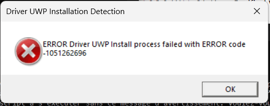

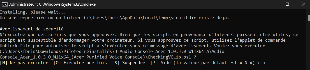

    Puis lancé Setup_APP.cmd (ci-dessous) pour le driver : "Audio Console_Acer_1.0.3.0_W11x64_(Acer Purified Voice Console)"
    Affichage de la fenêtre suivante :

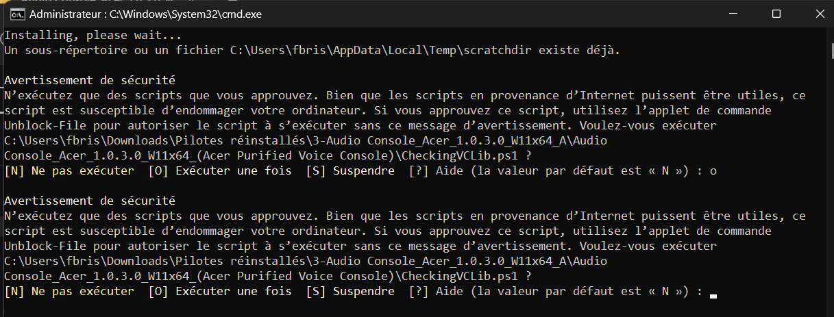

    Je tape "o", affichage de la fenêtre suivante :
    Je tape "n" et affichage de la fenêtre :
