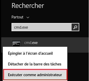

    Le raccourci clavier Windows+X affiche le menu des paramètres avancés de Windows.
    Parcourons un autre chemin pour ouvrir l'invite de commandes en tant qu'administrateur:
    • Placez le curseur de la souris dans le coin supérieur droit du Bureau pour faire apparaître la barre des charmes.
    • tapez cmd dans la barre Rechercher, puis cliquez dessus avec le bouton droit et choisissezExécuter comme administrateur.
    Une fois l'invite de commandes lancé, tapez les commandes que je vous ai communiqué dans mon message précédent.

    Re-bonjour Adil_L,
    excusez-moi de vous importuner encore, mais je n'arrive pas à faire ce que vous me dîtes...
    Quand j'exécute Windows + X il ne se passe rien sur mon portable alors j'ai essayé avec la combinaison de touches Windows+R et j'ai tapé la commande
    DISM.exe /Online /Cleanup-image /Scanhealth ****
