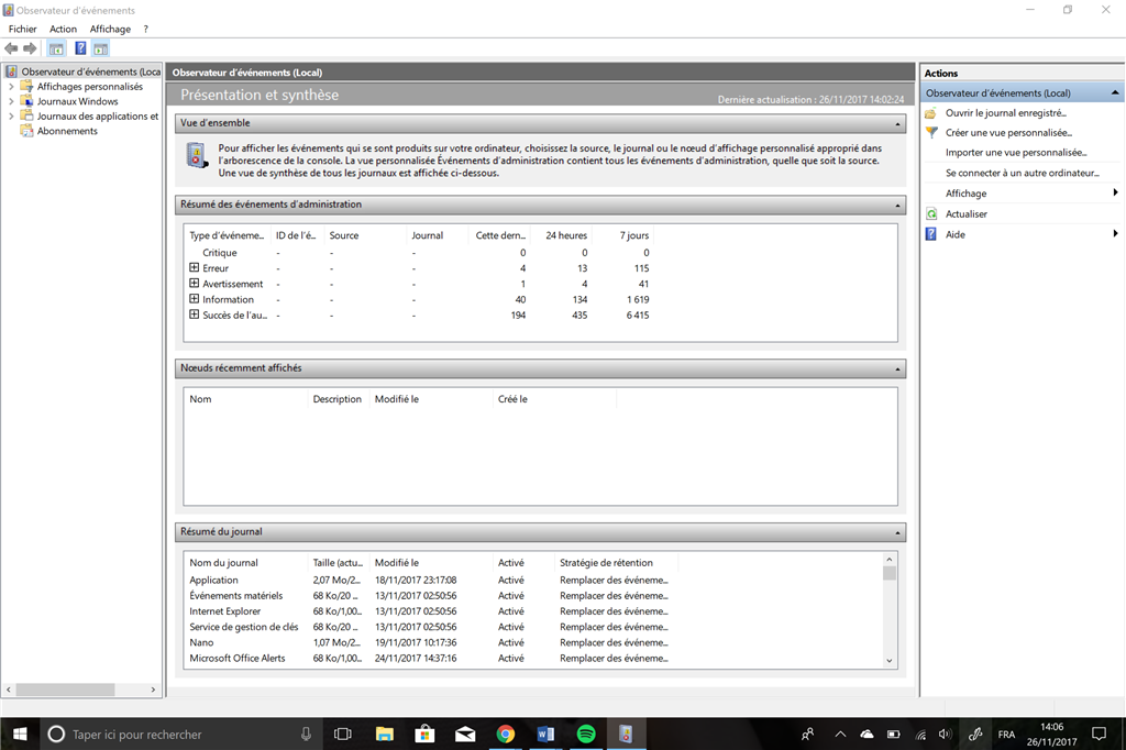

  5. Anonyme
    2017-11-26T13:10:44+00:00
    Bonjour, je rencontre moi même le même problème depuis le jour de l'achat, ça devient vraiment insupportable. Ça n'arrive pas a des intervalles réguliers, ni a des moment particuliers. Ça semble totalement aléatoire, et ça se produit sans raison apparente peut importe l'activité qu'on est en train de réaliser..
    La mise a jour des pilotes ne change rien, j'ai déjà essayé, et je crois qu'un ami a  également essayé le mode sans echec, mais je ne suis plus très sure.
