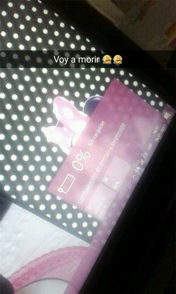

    A mi me sale lo mismo pero este metodo no funciona ya lo intente y no me funciono y mi laptop tiene recien 1 año mi compu es una Toshiba y tengo windows 10 ya que esta vino con actualizacion gratuita del mismo. Por favor necesito ayida 🙏🙏🙏🙏
