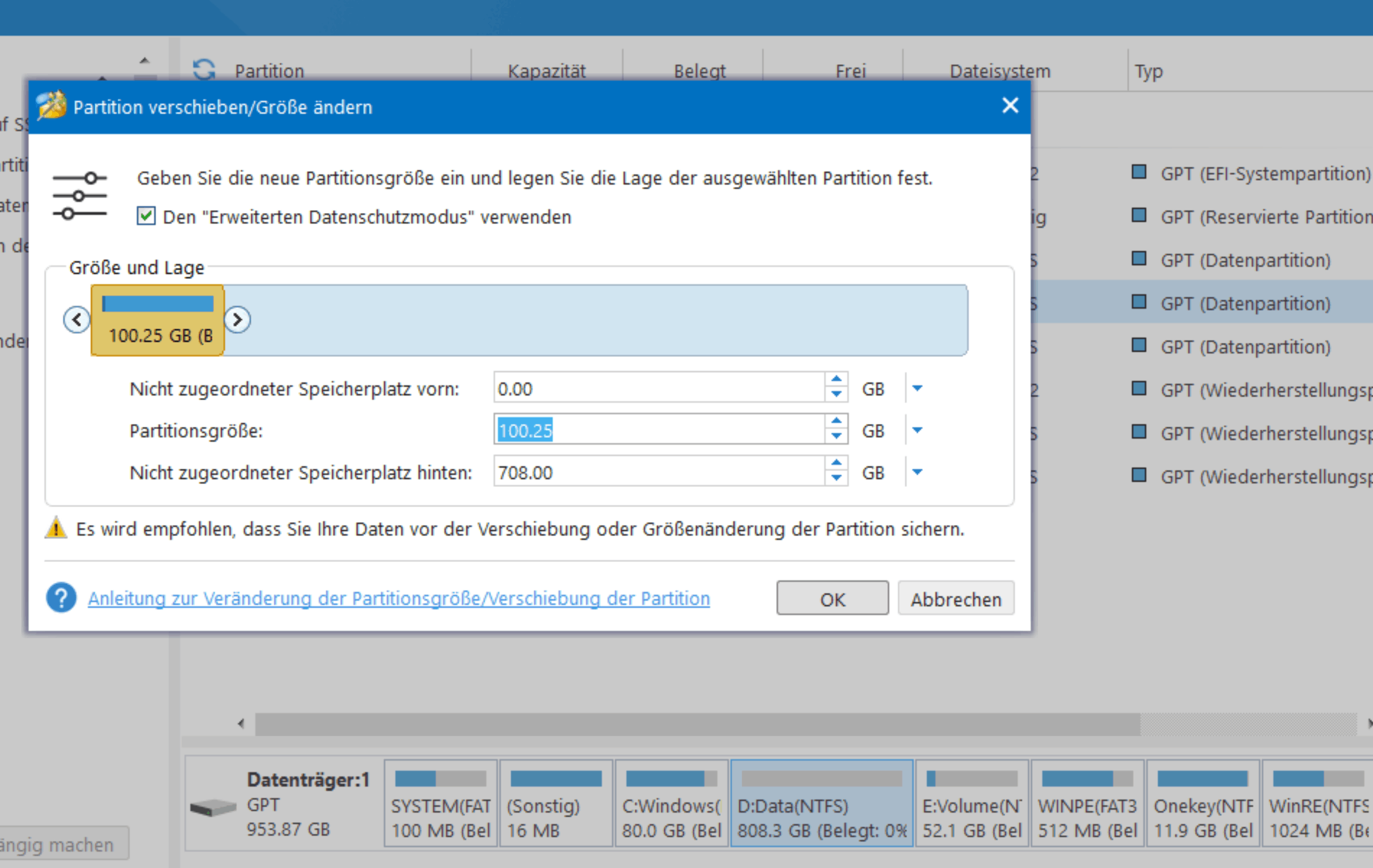

Hallo, meine Laufwerk C ist voll, Updates können nicht mehr installiert werden. D ist nahezu frei.
Ich habe nun über die Datenträgerverwaltung ein Laufwerk E erzeugt, die Daten von D dorthin verschoben, sodass D nun komplett gelöscht und der Speicherplatz an C übertragen werden könnte.
Nun erscheint aber eine Fehlermeldung die besagt, dass der Speicher nicht übertragen werden kann. Ich vermute, dies liegt an der jeweiligen Bezeichnung der Datenträger: C: Startpartition, Basisdatenpartition, Absturzabbild; D: Auslagerungsdatei, Basisdatenpartition; E(Neu: Basisdatenpartition.
Ich habe soeben mit dem MS Support gesprochen, der Agent meinte, mein Anliegen sei über die Datenträgerverwaltung nicht zu lösen, sondern es müsse ein 3rd Party tool genutzt werden.
Frage an die Community Experten: Wie gehe ich weiter vor? Hat jemand ein solches Problem bereits gelöst (auch mit der Datenträgerverwaltung und ohne 3rd Party Anbieter)?
Vielen Dank vorab. Beste Grüße, Susanne

    Einmal wird der Speicherplatz auf der linken Seite verkleinert, einmal auf der rechten. Das spielt in
    dem Fall keine Rolle. Der freie Speicherplatz kann danach Laufwerk C zugeordnet werden. Wenn
    der freien Speicherplatz für eine neue Partition verwendet werden soll, kann das je nach dem
    schon Rolle spielen, ob die links oder rechts einer bestimmten anderen Partition liegen soll.
    2023-08-31T17:18:53+00:00
    Kannst Du mir vorne/hinten erklären, bitte. Was ist damit gemeint? Die Laufwerkreihung?
    Im Tool wird ausschließlich nach hinten angezeigt - nach Vorne Auswahl ist nicht möglich!

    2023-08-31T16:08:27+00:00
    Ok, kannst du auch von vorne machen, aber auf 10/15 GB nicht 100.
    2023-08-31T16:02:36+00:00
    ... was heißt denn zugeordneter Speicherplatz vorn und hinten? Ich brauche doch Speicherplatz für vorn?

    2023-08-31T15:55:25+00:00
    Ok, dann so: Rechtsklick auf D:Data > Verschieben/Größe ändern. Dann verkleinerst du die Partition mit
    dem rechten Pfeil auf ca. 10 GB. Danach solltest du wie schon beschriebe die C-Partition erweitern könne
