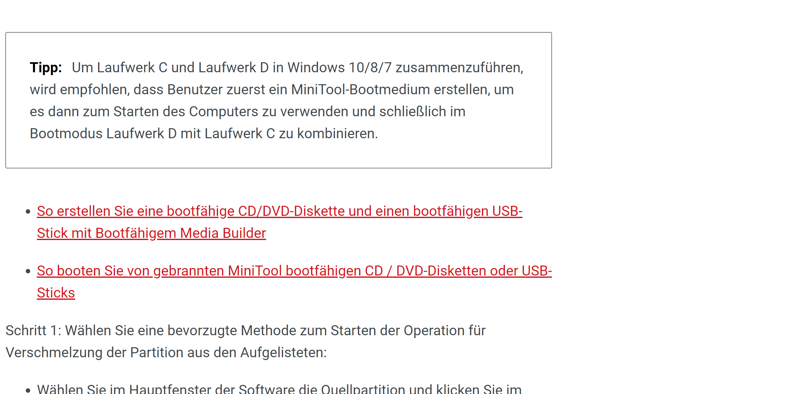

    Beim Befolgen genau der Schritte, will er dass ich eine Partition auswähle. Das muss anders gehen. Bei diesem Mini Tool wird angegeben https://de.minitool.com/hilfe-pw/partition-zusammenfuehren.html?from-free-v12120800(hier ist das jetzt mit der Boot CD):

    Den MTPW starten. Rechtsklick auf C: Windows > Zusammenführen > Weiter D: Data anklicken >
    Abschließen
