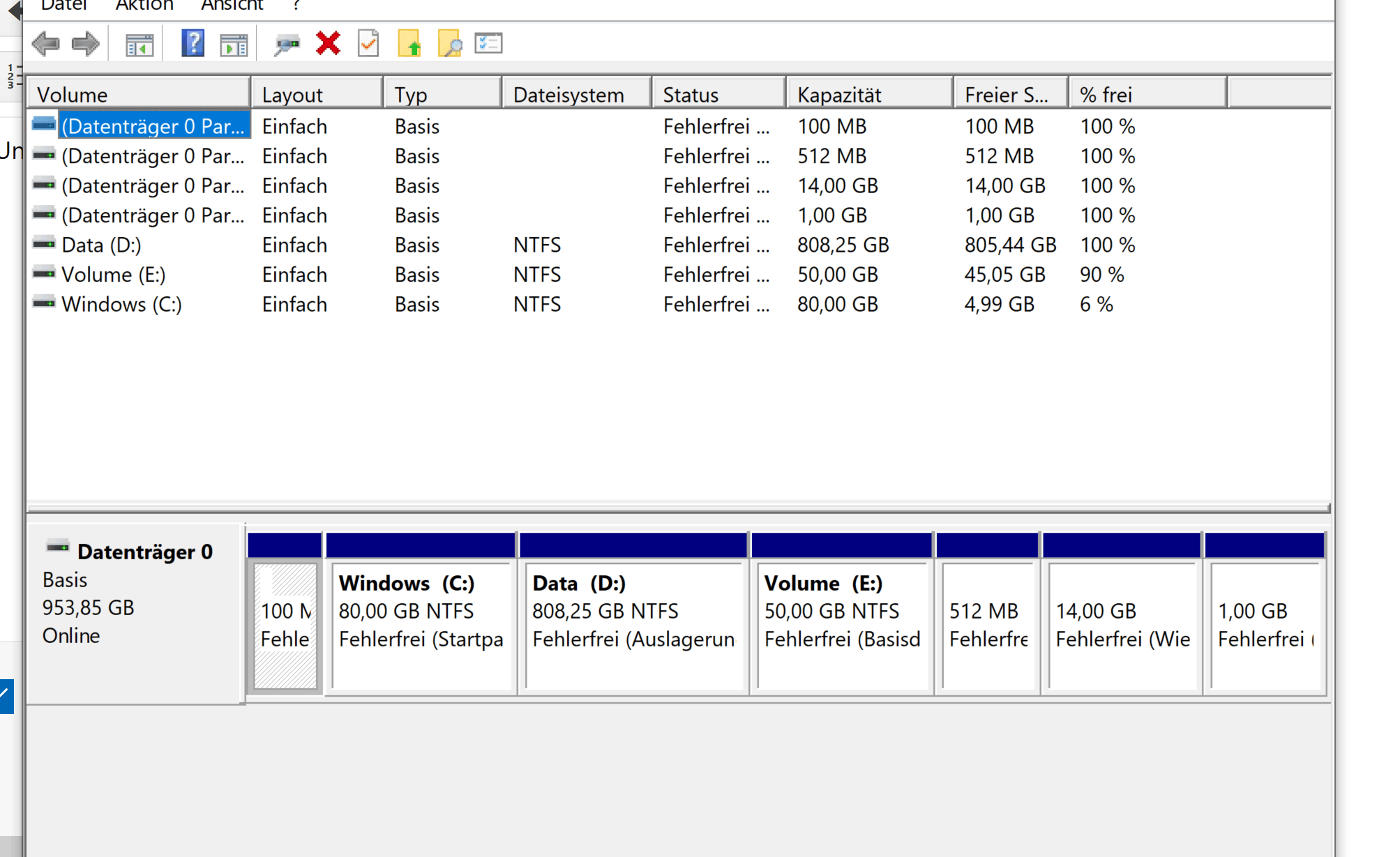

Hallo, meine Laufwerk C ist voll, Updates können nicht mehr installiert werden. D ist nahezu frei.
Ich habe nun über die Datenträgerverwaltung ein Laufwerk E erzeugt, die Daten von D dorthin verschoben, sodass D nun komplett gelöscht und der Speicherplatz an C übertragen werden könnte.
Nun erscheint aber eine Fehlermeldung die besagt, dass der Speicher nicht übertragen werden kann. Ich vermute, dies liegt an der jeweiligen Bezeichnung der Datenträger: C: Startpartition, Basisdatenpartition, Absturzabbild; D: Auslagerungsdatei, Basisdatenpartition; E(Neu: Basisdatenpartition.
Ich habe soeben mit dem MS Support gesprochen, der Agent meinte, mein Anliegen sei über die Datenträgerverwaltung nicht zu lösen, sondern es müsse ein 3rd Party tool genutzt werden.
Frage an die Community Experten: Wie gehe ich weiter vor? Hat jemand ein solches Problem bereits gelöst (auch mit der Datenträgerverwaltung und ohne 3rd Party Anbieter)?
Vielen Dank vorab. Beste Grüße, Susanne

    Versuche es mit diskpart. In folgendem Link in Punkt 3 beschrieben:
    https://www.deskmodder.de/wiki/index.php/Partition_mit_Diskpart_l%C3%B6schen_Windows_10#Partition_l%C3%A4sst_sich_nicht_l%C3%B6schen_-_Diskpart_nutzen
    Achte darauf das du richtige Partition wählst. Du siehst das nur anhand der Größe. Nimm zur Sicherheit
    die Datenträgerverwaltung als Vergleich zu Hilfe.

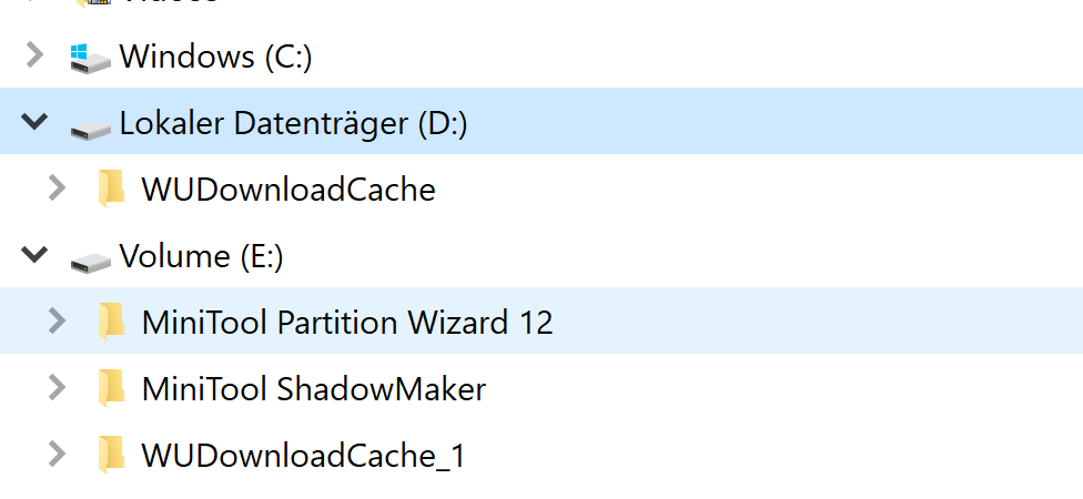

    Hallo WK12345, das habe ich gemacht (vielleicht missverständlich ausgedrückt oben). Beim Löschen von D scheitere ich, da "D im Betrieb ist". Auf D liegt WUCache. Diese Datei hatte ich bereits auf E verschoben, siehe screenshot weiter oben. Dieser Cache lässt sich NICHT auf D löschen und verhindert so das Löschen der Partition.
    Frage: wie bekomme ich nun den WUCache von D, damit ich D löschen kann?

    Die Auslagerungsdatei habe ich gestoppt, wie beschrieben. Im Minitool habe ich D gelöscht, C erweitert - das wird auch simuliert jetzt richtig angezeigt. Jedoch wird es tatsächlich nicht auf die Partitionenen angewendet mit der Fehlermeldung, dass D nicht gelöscht werden kann, da D im Betrieb ist. Auf D ist immer noch der WUCache, obzwar ich den schon mehrfach versucht habe zu löschen/auf E kopiert habe. Der scheint die Aktion nun zu verhinde
    Was meinst du bitte mit "Auslagerungsdatei habe ich gestoppt"? Du musst die Option "Keine Auslagerungsdatei" aktivieren, danach den Rechner neu starten, dann D löschen und C um den freien Speicherplatz erweitern. Nach der Erweiterung solltest du eine Auslagerungsdatei auf C einrichten.

    Die Auslagerungsdatei habe ich gestoppt, wie beschrieben. Im Minitool habe ich D gelöscht, C erweitert - das wird auch simuliert jetzt richtig angezeigt. Jedoch wird es tatsächlich nicht auf die Partitionenen angewendet mit der Fehlermeldung, dass D nicht gelöscht werden kann, da D im Betrieb ist. Auf D ist immer noch der WUCache, obzwar ich den schon mehrfach versucht habe zu löschen/auf E kopiert habe. Der scheint die Aktion nun zu verhindern

    Auslagerungsdatei
    DAS ist das alleinige Problem. Die Auslagerungsdatei muss dort weg. Natürlich kann sie nach Laufwerk C verlagert werden.
    https://www.netzwelt.de/anleitung/180586-windows-10-auslagerungsdatei-optimal-einstellenso-gehts.html
    Am besten vorübergehend "Keine Auslagerungsdatei" auswählen, neu starten. D löschen, C vergrößern, Auslagerungsdatei auf C aktivieren.
