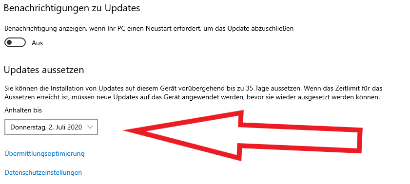

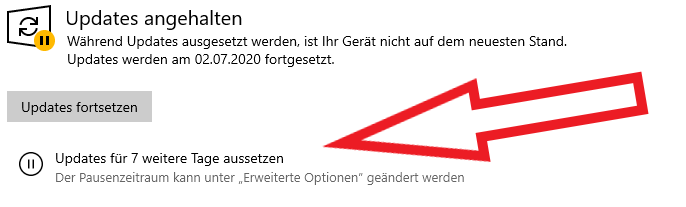

    Hallo Rainer,
    du musst am besten die automatische Updates vorher deaktivieren, ansonsten wird immer wieder das Update ausgeführt. Bei mir habe ich diese vorerst bis zum 02.07.2020 ausgesetzt. Dann das Update  deinstallieren.
    Entweder du setzt ds Update für die nächsten 7 Tage aus oder über erweiterte Optionen die Updates für einen gewissen Zeitraum auszusetzen.

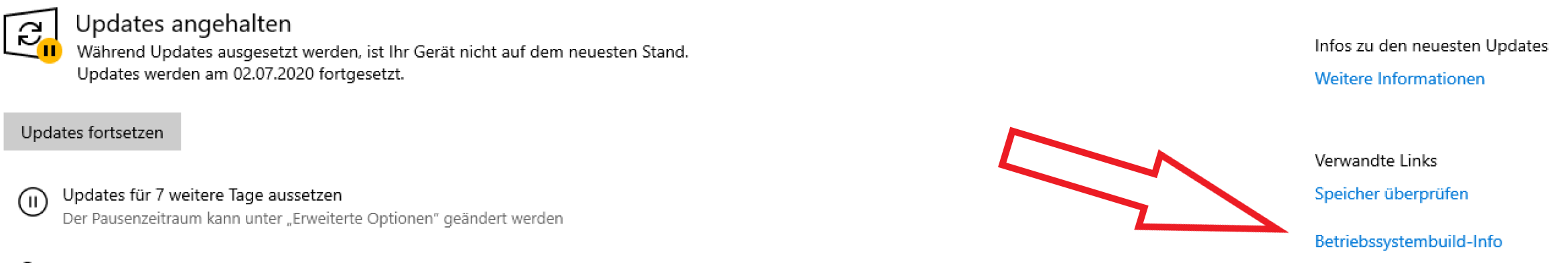

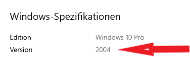

    Die anderen würde ich gerne bitten nicht nur das deinstllierte Update zu nennen, sondern auch das jeweilige Build-Version zu nennen. Mir scheint, dass je nach Build verschiedene Updates laufen.
    Entweder
    mit Build 2004 - KB 4557957 deinstallieren
    mit Build 1909 oder älter - KB 4560960 deinstallieren
    Für die die nicht wissen wo man es ausliest siehe unten.
    1. Geht auf Update und Sicherheit über Einstellungen mit Tastenkombination Win +X
    2. Rechts klickt ihr auf Betriebssystembuild-Info
    1. Hier könnt ihr unter Windows-Spezifikationen auslesen welche Versionen habt
