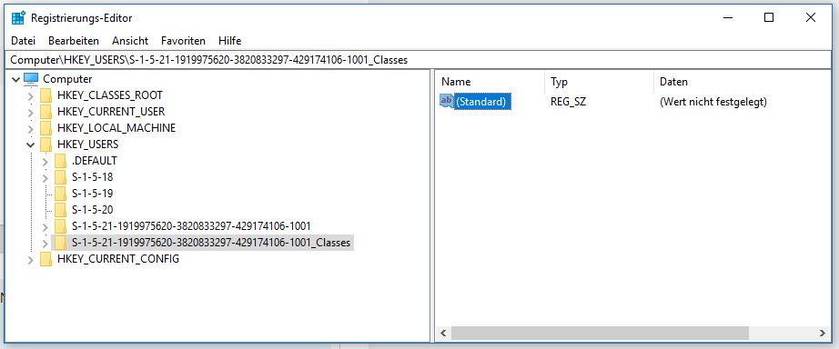

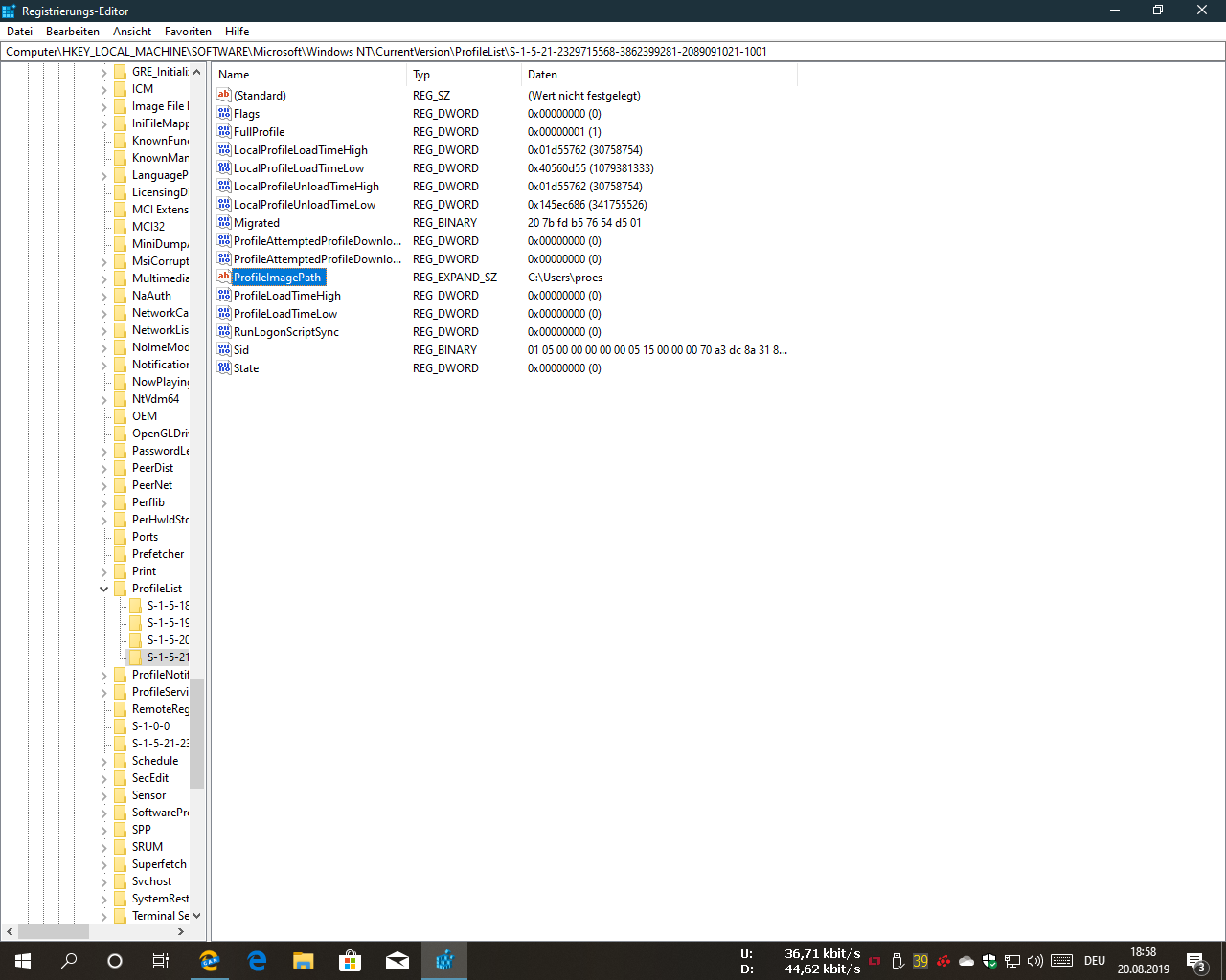

    Hallo Stefan
    Marcel hat zwar auf mich geantwortet meint aber dich
    Bei dir erscheint 1-5-1-21 zweimal in der Registry und der dürfte eigentlich nur einmal da sein
    Einer von den beiden ist dein Original  Pfad
    So hab ich jetzt Marcel verstanden
    @ Marcel  ich ziehe mich jetzt zurück denn mir scheint du weißt da mehr als ich darüber
    Liebe grüße UWE
    2019-08-20T17:19:00+00:00
    Wenn ich das richtig sehe sind bei dir, stefan, 2 Ordner mit dem exakt gleichen Namen (die unteren beiden).
    Das sollte eigentlich nicht so sein.
    Hat zufällig einer der Ordner hinten dran noch die Endung .bak?
    Hallo Marcel
    eine Endung mit .bak gibt es nicht auf der Ebene der Registery, der eine Ordner da het am Ende Classes stehen.
    2019-08-20T17:13:02+00:00
    2019-08-20T17:11:48+00:00
    Hallo Uwe
    ich bin überfordert! In deinem Screenshot ist den Dateipfad ein anderer aös bei mir.
    Stefan
    2019-08-20T17:01:08+00:00
    Hallo
    Das musst du Marcel fragen
    Bei mir sieht das so aus und bei dir sollte da so wie Marcel meint Stefan stehen
    Liebe grüße UWE
