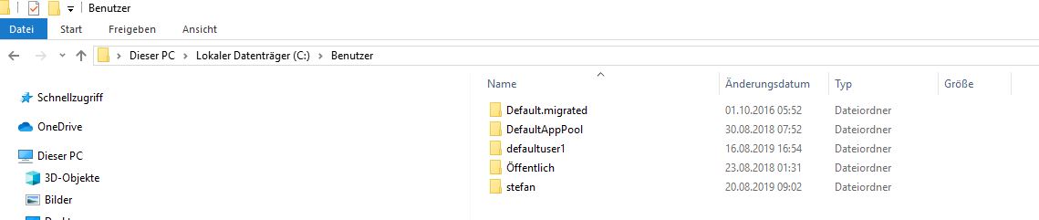

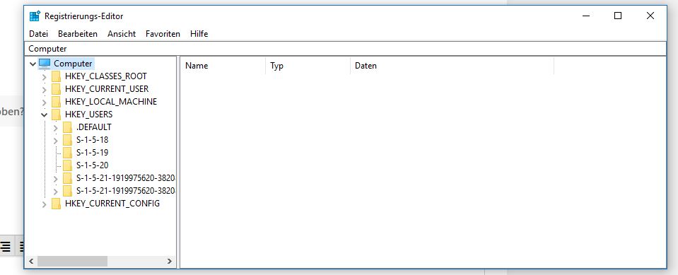

    2019-08-20T16:53:36+00:00
    Hallo
    unter C gibt es keinen Ordner mit dem Namen User, wohl aber einen mit dem Namen Benutzer,
    Bitte klicke in der Registry in die Unterordner mit den kryptischen Namen.
    Dort findest du dann den gesuchten Wert im Profil "stefan".
    Es wäre gut zu wissen ob die dortigen Einstellungen noch zum Profilordner unter C:\users führen, denn dort liegt ja dein Profil.
    Nur wenn der Pfad dazu nicht gefunden wird kommt es zu einer temporären Anmeldung.
    Im Wert des Keys: ProfileImagePath im betreffenden Ordner in der Registry muss der Pfad dorthin eben definiert sein.
    Lass uns ausschließen dass dort etwas verhauen wurde :-)
    2019-08-20T16:53:07+00:00
    Hallo
    Der letze unten  1-5-1-21 dort ist dein Profil
    Liebe grüße UWE
    2019-08-20T16:46:46+00:00
    Hallo
