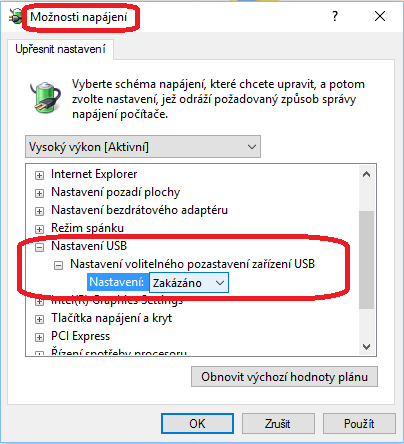

    Předpokládám že je to do PC připojeno přes USB.
    Napadlo někoho vyzkoušet v Ovládacích panelech v aktuálním plánu napájení zakázat pozastavení USB zařízení?
