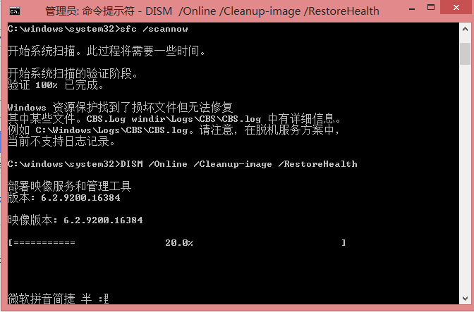

  4. 匿名
    2014-09-26T12:31:34+00:00
    完成前文的命令后尝试在命令提示符执行:
    chkntfs /D
    sfc /scannow
    DISM /Online /Cleanup-image /RestoreHealth
    后两条命令需要一段时间完成,不要关闭它,即使进度看上去停止不动。完成后重新启动计算机,查看问题是否修复,如果问题依然存在继续在命令提示符执行:
    rundll32.exe powrprof.dll,SetSuspendState
    此命令将直接休眠计算机,观察能否成功休眠/唤醒
