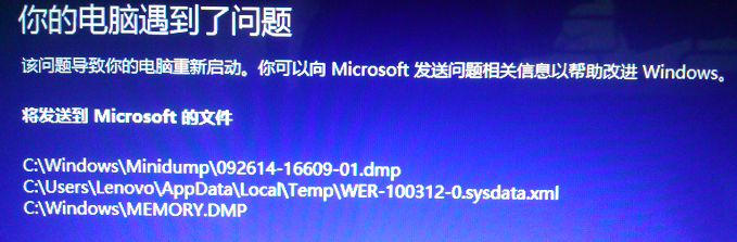

之前的dmp文件显示是驱动程序导致的蓝屏故障,但没有指明到底是哪个设备的驱动程序(猜测是网络适配器)

    2014-09-26T12:21:52+00:00
        C:\Windows\Minidump\092614—16609—01.dmp                                                                                                                           360云盘:      http://yunpan.cn/cgJ2YX4a3cUQQ 访问密码 afc0
        这和睡眠无法唤醒有没有关联?我的电脑是自从做了干净启动后出现问题的。
