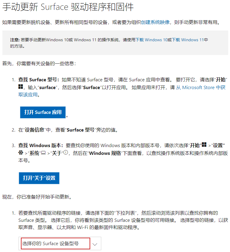

    请问您是否尝试过安装驱动程序包。
    请您参考以下链接下载对应您设备及系统的驱动程序包并进行安装,看看能否解决。
    下载适用于 Surface 的驱动程序和固件 (microsoft.com)
    如果条件允许,请您尝试更换笔看看会不会有同样的情况。

    请问您是否尝试过安装驱动程序包。

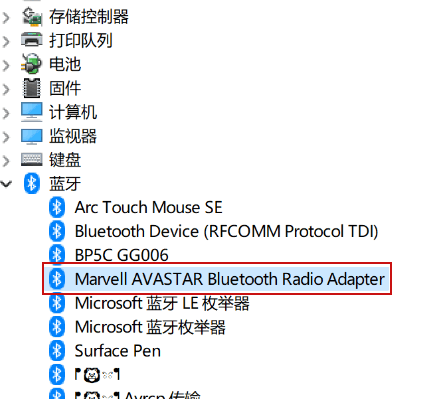

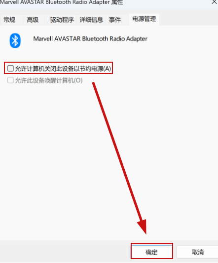

    2022-09-03T03:41:52+00:00
    您好,欢迎您咨询微软社区。
    了解到您的问题,请您尝试以下步骤看看能否解决问题。
    1.按下Win+X组合键,打开设备管理器>蓝牙,找到Marvell AVASTAR Bluetooth Radio Adapter。
    2.右击选择属性>电源管理,取消允许计算机关闭此设备以节约电源的复选框,点击确定。
    希望以上信息能够帮助到您。
