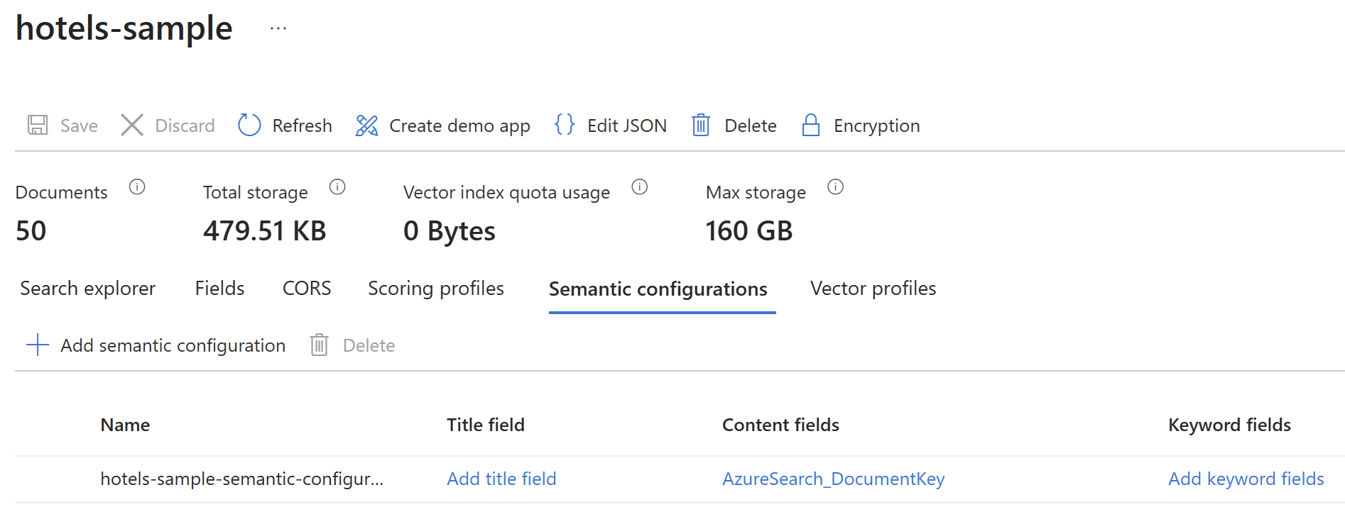

  4. Mevcut yapılandırmaları görüntülemek için Anlamsal yapılandırmalar'ı seçin. Sihirbaz oluşturma akışı sırasında anlamsal derecelendirmeyi etkinleştirdiyseniz varsayılan bir yapılandırma olmalıdır.
    Azure portalındaki varsayılan anlamsal yapılandırmanın ekran görüntüsü.

Anlam sıralamasından önce hotels-sample dizinini gözden geçirmek ve sorgulamak için:
  1. Azure portalında arama hizmetinize gidin.
  2. Sol bölmeden Arama yönetimi>Dizinleri'ni seçin.
  3. Hotels-sample seçeneğini belirleyin.
