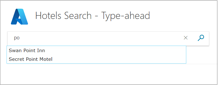

  3. Kör appen. Får du ett antal alternativ när du anger "po", till exempel? Nu prova "pa".
    att skriva *po* visar två förslag

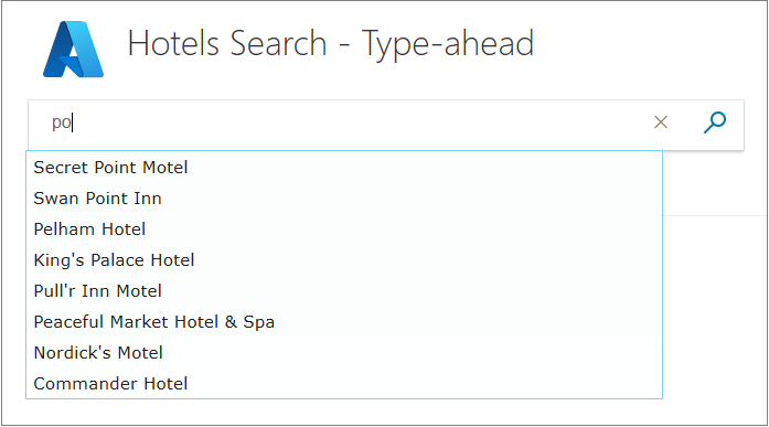

  4. I visningsskriptet anger du &fuzzy till true och kör appen igen. Ange nu "po". Observera att sökningen förutsätter att du har ett brev fel.
    Att skriva *pa* med fuzzy inställt på true

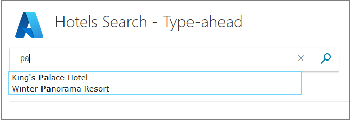

  3. Kör appen igen och du bör se den angivna texten fetstilt i förslagen. Prova att skriva "pa".
    att skriva *pa* med markering

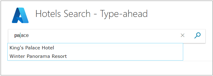

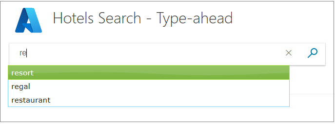

  4. Kör appen. Observera hur de alternativ som visas i listrutan är enkla ord. Prova att skriva ord som börjar med "re". Observera hur antalet alternativ minskar när fler bokstäver skrivs.
    Skriva med grundläggande autokorrigering

  5. Kör nu appen. Ange "pa" i sökrutan. Får du "palace" som autocomplete-förslag, tillsammans med två hotell som innehåller "pa"?
    att skriva med inbyggd automatisk ifyllning och förslag
  6. Prova att tabba för att acceptera förslaget för automatisk komplettering och försök sedan att välja förslag med hjälp av piltangenterna och tabbtangenten, och prova slutligen med musen och ett enda klick. Kontrollera att skriptet hanterar alla dessa situationer på ett snyggt sätt.
