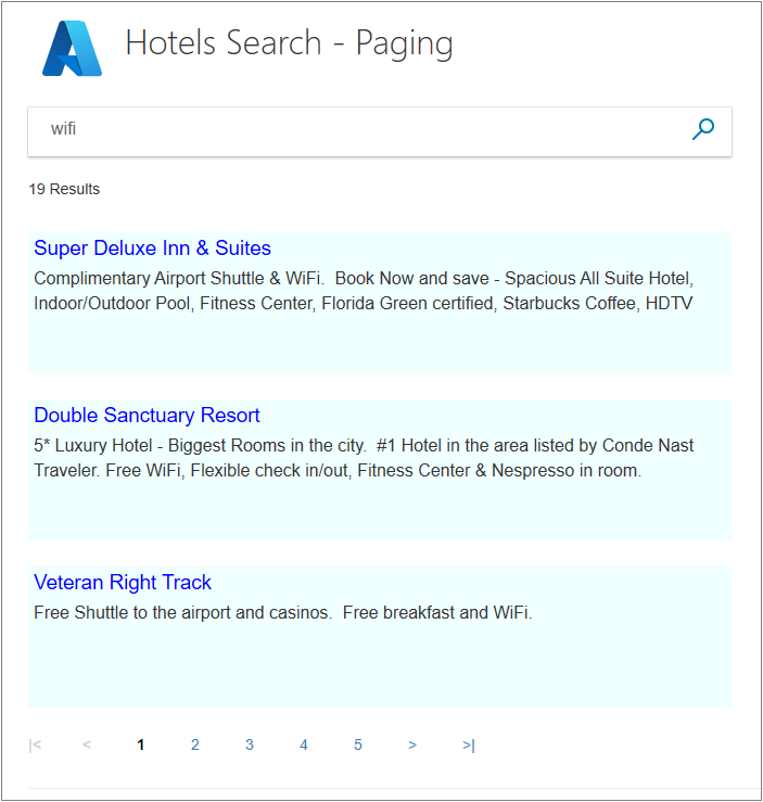

  1. Sök på en sträng som returnerar många resultat (till exempel "wifi"). Kan du gå igenom resultaten på ett snyggt sätt?
    Numrerad bläddring bland

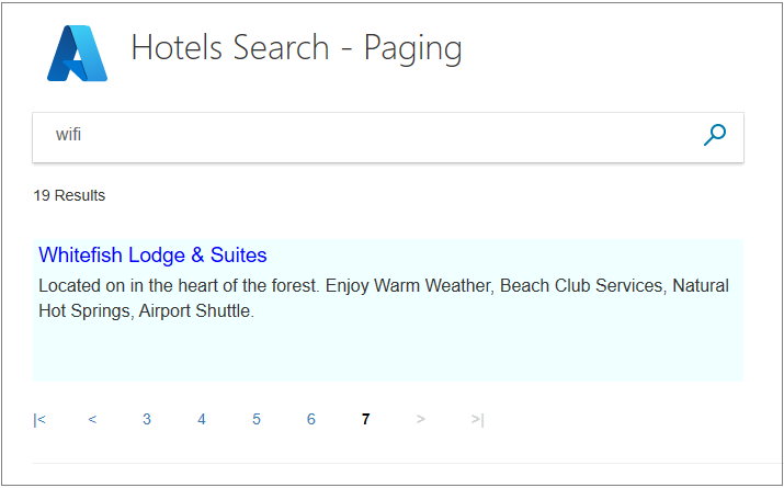

  2. Prova att klicka på de högra och senare sidnumren längst till vänster. Justeras sidnumren på rätt sätt för att centrera den sida som du är på?
  3. Är alternativen "första" och "sista" användbara? Vissa kommersiella sökmotorer använder dessa alternativ, och andra inte.
  4. Gå till den sista sidan med resultat. Den sista sidan är den enda sidan som kan innehålla mindre än ResultsPerPage-resultat .
    Undersöker sista sidan av

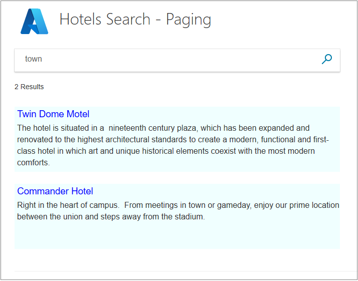

  5. Skriv "stad" och klicka på sök. Inga sidbläddringsalternativ visas om resultaten är färre än en hel sida.
    Söker efter

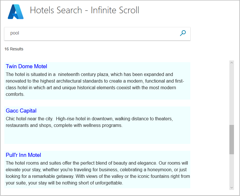

Utöka din app med oändlig rullning
Oändlig rullning utlöses när en användare rullar en lodrät rullningslist till det sista resultatet som visas. I det här fallet görs ett anrop till söktjänsten för nästa resultatsida. Om det inte finns fler resultat returneras ingenting och den lodräta rullningslisten ändras inte. Om det finns fler resultat läggs de till på den aktuella sidan och rullningslisten ändras för att visa att fler resultat är tillgängliga.
En viktig punkt att notera är att den aktuella sidan inte ersätts, utan snarare utökas för att visa ytterligare resultat. En användare kan alltid rulla tillbaka till de första resultaten av sökningen.

Lägg till en lodrät rullningslist i vyn
  1. Leta upp avsnittet i filen index.cshtml som visar resultatet (det börjar med @if (Modell != null)).
  2. Ersätt avsnittet med koden nedan. Det nya <div-avsnittet> ligger runt det område som ska vara rullningsbart och lägger till både ett overflow-y-attribut och ett anrop till en onscroll-funktion med namnet "scrolled()", så här.
    @if (Model != null)
        // Show the result count.
        <p class="sampleText">
            @Model.resultList.TotalCount Results
        </p>
        var results = Model.resultList.GetResults().ToList();
        <div id="myDiv" style="width: 800px; height: 450px; overflow-y: scroll;" onscroll="scrolled()">
            <!-- Show the hotel data. -->
            @for (var i = 0; i < results.Count; i++)
                // Display the hotel name and description.
                @Html.TextAreaFor(m => results[i].Document.HotelName, new { @class = "box1" })
                @Html.TextArea($"desc{i}", results[i].Document.Description, new { @class = "box2" })

Välj Nu Starta utan felsökning (eller tryck på F5-tangenten).
  1. Ange en term som ger många resultat (till exempel "pool") och testa sedan den lodräta rullningslisten. Utlöser den en ny resultatsida?
    Oändlig rullning genom
    Tips/Råd
    För att säkerställa att en rullningslist visas på den första sidan måste den första resultatsidan något överskrida höjden på det område som visas i. I vårt exempel har .box1 en höjd på 30 bildpunkter, .box2 har en höjd på 100 bildpunkter och en nedre marginal på 24 bildpunkter. Varje post använder alltså 154 bildpunkter. Tre poster tar upp 3 x 154 = 462 bildpunkter. För att säkerställa att en lodrät rullningslist visas måste en höjd till visningsområdet anges som är mindre än 462 bildpunkter, även 461 fungerar. Det här problemet uppstår bara på den första sidan. Därefter visas en rullningslist. Raden som ska uppdateras är: <div id="myDiv" style="width: 800px; height: 450px; overflow-y: scroll;" onscroll="scrolled()">.
  2. Rulla ned hela vägen till slutet av resultatet. Observera hur all information nu finns på en vysida. Du kan rulla hela vägen tillbaka till toppen utan att utlösa några serveranrop.
Mer avancerade oändliga rullningssystem kan använda mushjulet eller annan liknande mekanism för att utlösa inläsningen av en ny resultatsida. Vi kommer inte att gå vidare med oändlig rullning i dessa handledningar, men det har en viss charm eftersom det undviker extra klick med musen, och du kanske vill undersöka andra alternativ närmare.
