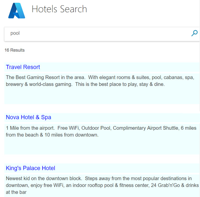

Söker efter *pool*

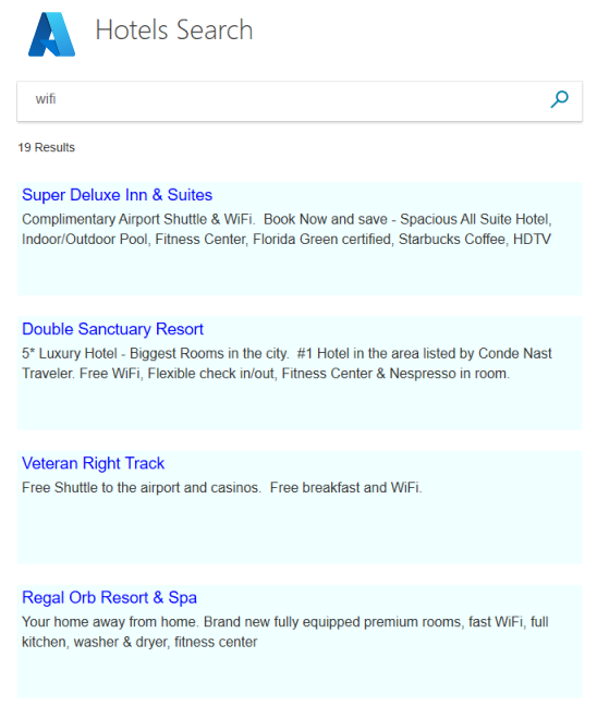

  4. Det här är ett hotellindex, så skriv in några ord som du kan använda för att söka efter hotell (till exempel "wifi", "view", "bar", "parking"). Granska resultaten.
    Söker efter *wifi*
De viktigaste komponenterna för mer avancerade sökningar ingår i den här appen. Om du är nybörjare på sökutveckling kan du återskapa den här appen steg för steg för att lära dig arbetsflödet. I följande avsnitt visas hur du gör.

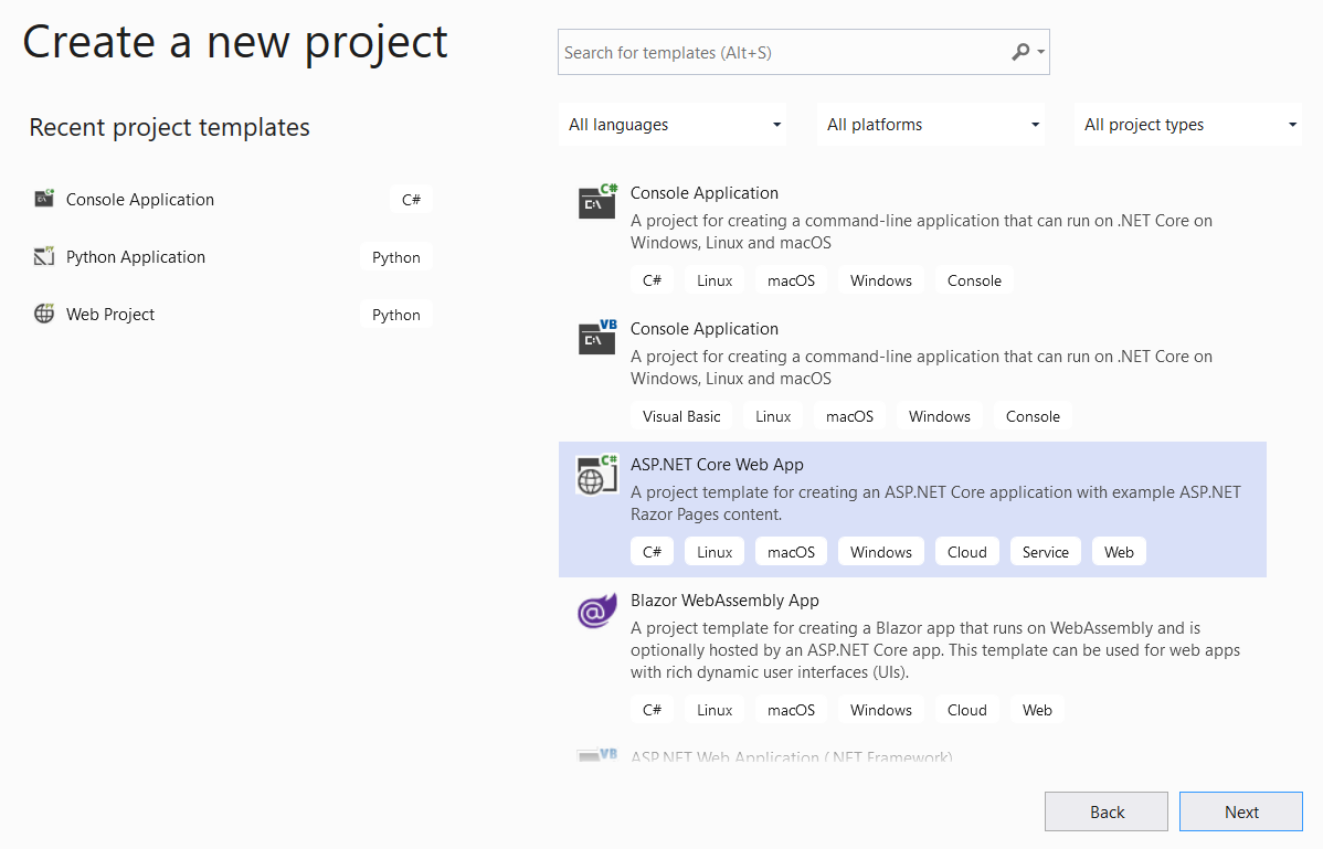

  1. I Visual Studio väljer du Nytt>projekt och sedan ASP.NET Core Web App (modell-View-Controller).
    Skapa ett molnprojekt

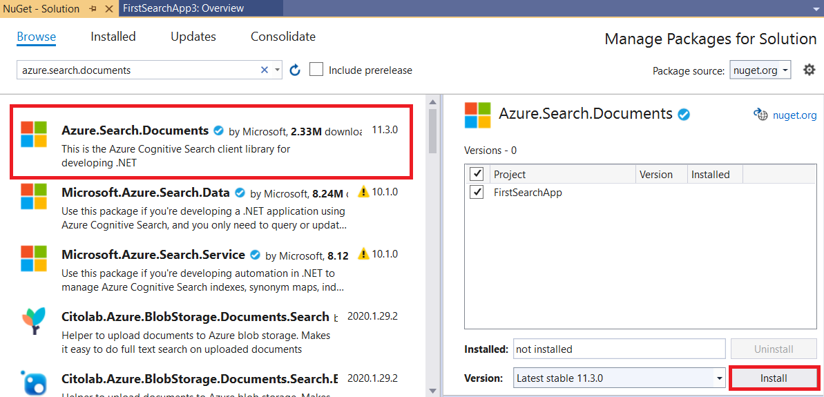

  4. Installera klientbiblioteket. I Verktyg>NuGet Package Manager>Hantera NuGet-paket för lösning... väljer du Bläddra och söker sedan efter "azure.search.documents". Installera Azure.Search.Documents (version 11 eller senare) och godkänn licensavtalen och beroendena.
    Använda NuGet för att lägga till Azure-bibliotek

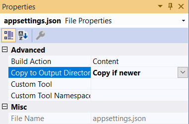

  2. I Solution Explorer väljer du filen och i Egenskaper ändrar du inställningen Kopiera till utdatakatalog till Kopiera om nyare.
    Kopiera appinställningarna till utdata

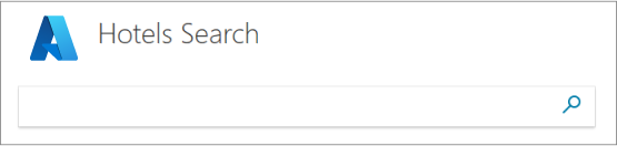

Skapa en webbsida
Projektmallar levereras med ett antal klientvyer som finns i mappen Vyer . De exakta vyerna beror på vilken version av Core .NET du använder (3.1 används i det här exemplet). I den här självstudien ändrar du Index.cshtml för att inkludera elementen i en söksida.
Ta bort innehållet i Index.cshtml i sin helhet och återskapa filen i följande steg.
  1. Självstudien använder två små bilder i vyn: en Azure-logotyp och en sökförstoringsikon (azure-logo.png och search.png). Kopiera över bilderna från GitHub-projektet till mappen wwwroot/images i projektet.
  2. Den första raden i Index.cshtml bör referera till den modell som används för att kommunicera data mellan klienten (vyn) och servern (kontrollanten), som är den SearchData-modell som tidigare skapats. Lägg till den här raden i filen Index.cshtml.
    @model FirstAzureSearchApp.Models.SearchData
  3. Det är standardpraxis att ange en rubrik för vyn, så nästa rader bör vara:
        ViewData["Title"] = "Home Page";
  4. Efter rubriken anger du en referens till en HTML-formatmall som du snart skapar.
    <head>
        <link rel="stylesheet" href="~/css/hotels.css" />
    </head>
  5. Kroppen av vyn hanterar två användningsfall. Först måste den ange en tom sida vid första användningen, innan någon söktext anges. För det andra måste den hantera resultat, förutom söktextrutan, för upprepade frågor.
    För att hantera båda fallen behöver du kontrollera om modellen som ges till vyn är null. En null-modell anger det första användningsfallet (den första körningen av appen). Lägg till följande i filen Index.cshtml och läs igenom kommentarerna.
    <body>
    <h1 class="sampleTitle">
        <img src="~/images/azure-logo.png" width="80" />
        Hotels Search
    </h1>

Testa appen
Nu ska vi kontrollera om appen körs korrekt.
  1. Välj Felsöka>Start utan att felsöka eller tryck på F5. Om appen körs som förväntat bör du få den första indexvyn.
    Öppna appen

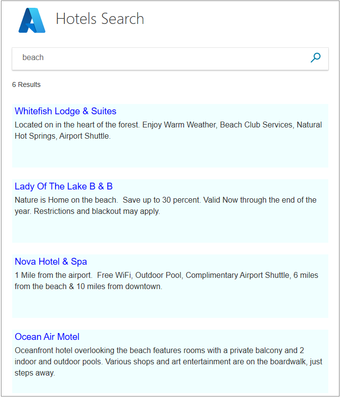

  2. Ange en frågesträng som "beach" (eller någon text som kommer att tänka på) och klicka på sökikonen för att skicka begäran.
    Söker efter *strand*

  5. Prova med andra ord: "pool", "solsken", "utsikt" eller något annat. Azure Cognitive Search fungerar på den enklaste men ändå övertygande nivån.

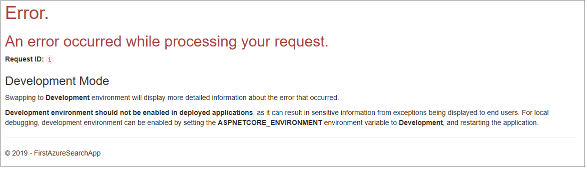

Testa gränsvillkor och fel
Det är viktigt att kontrollera att våra felhanteringsfunktioner fungerar som de ska, även när saker fungerar perfekt.
  1. I metoden Index anger du, efter try { -anropet, raden Throw new Exception(). Det här undantaget orsakar ett fel när du söker i text.
  2. Kör appen, ange "bar" som söktext och klicka på sökikonen. Undantaget bör resultera i felvyn.
    Framtvinga ett fel
    Viktigt!
    Det anses vara en säkerhetsrisk att returnera interna felnummer på felsidor. Om din app är avsedd för allmän användning följer du rekommenderade säkerhetsmetoder för vad som ska returneras när ett fel inträffar.
  3. Ta bort Skapa nytt undantag() när du är tillfredsställd med att felhanteringen fungerar som den ska.
