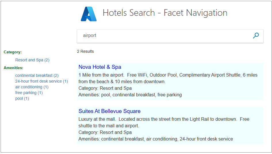

    Observera att egenskaperna Kategori och Taggar läggs till i listan med Välj objekt som ska returneras. Det här tillägget är inte ett krav för att fasetteringsnavigering ska fungera, men vi använder den här informationen för att kontrollera att filtren fungerar korrekt.
Synen kommer att kräva några betydande ändringar.

  2. För vyn ordnar du utdata i en tabell, för att snyggt justera fasetteringslistorna till vänster och resultaten till höger. Öppna filen index.cshtml. Ersätt hela innehållet i HTML-brödtexttaggar <> med följande kod.
    <body>
        @using (Html.BeginForm("Index", "Home", FormMethod.Post))
            <table>
                <tr>
                    <td></td>
                    <td>
                        <h1 class="sampleTitle">
                            <img src="~/images/azure-logo.png" width="80" />
                            Hotels Search - Facet Navigation
                        </h1>
                    </td>
                </tr>
                <tr>
                    <td></td>
                    <td>
                        <!-- Display the search text box, with the search icon to the right of it.-->
                        <div class="searchBoxForm">
                            @Html.TextBoxFor(m => m.searchText, new { @class = "searchBox" }) <input value="" class="searchBoxSubmit" type="submit">
                        </div>
                    </td>
                </tr>
                <tr>
                    <td valign="top">
                        <div id="facetplace" class="facetchecks">
                            @if (Model != null && Model.resultList != null)
                                List<string> categories = Model.resultList.Facets["Category"].Select(x => x.Value.ToString()).ToList();
                                if (categories.Count > 0)
                                    <h5 class="facetheader">Category:</h5>
                                    <ul class="facetlist">
                                        @for (var c = 0; c < categories.Count; c++)
                                            var facetLink = $"{categories[c]} ({Model.resultList.Facets["Category"][c].Count})";
                                            <li>
                                                @Html.ActionLink(facetLink, "FacetAsync", "Home", new { categoryFilter = $"Category eq '{categories[c]}'" }, null)
                                            </li>
                                    </ul>
                                List<string> tags = Model.resultList.Facets["Tags"].Select(x => x.Value.ToString()).ToList();
                                if (tags.Count > 0)
                                    <h5 class="facetheader">Amenities:</h5>
                                        @for (var c = 0; c < tags.Count; c++)
                                            var facetLink = $"{tags[c]} ({Model.resultList.Facets["Tags"][c].Count})";
                                            <li>
                                                @Html.ActionLink(facetLink, "FacetAsync", "Home", new { amenityFilter = $"Tags/any(t: t eq '{tags[c]}')" }, null)
                                            </li>
                                    </ul>
                        </div>
                    </td>
                    <td valign="top">
                        <div id="resultsplace">
                                // Show the result count.
                                <p class="sampleText">
                                    @Model.resultList.TotalCount Results
                                </p>
                                var results = Model.resultList.GetResults().ToList();
                                @for (var i = 0; i < results.Count; i++)
                                    string amenities = string.Join(", ", results[i].Document.Tags);
                                    string fullDescription = results[i].Document.Description;
                                    fullDescription += $"\nCategory: {results[i].Document.Category}";
                                    fullDescription += $"\nAmenities: {amenities}";
                                    // Display the hotel name and description.
                                    @Html.TextAreaFor(m => results[i].Document.HotelName, new { @class = "box1" })
                                    @Html.TextArea($"desc{i}", fullDescription, new { @class = "box2" })
                        </div>
                    </td>
                </tr>
                <tr>
                    <td></td>

Köra och testa appen
Fördelen med fasetteringsnavigering till användaren är att de kan begränsa sökningar med ett enda klick, vilket vi kan visa i följande sekvens.

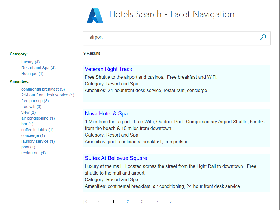

  1. Kör appen och skriv "flygplats" som söktext. Kontrollera att listan med fasetter visas snyggt till vänster. De här fasetterna är alla som gäller för hotell som har "flygplats" i sina textdata, med ett antal på hur ofta de förekommer.
    Använda fasetteringsnavigering för att begränsa en sökning på

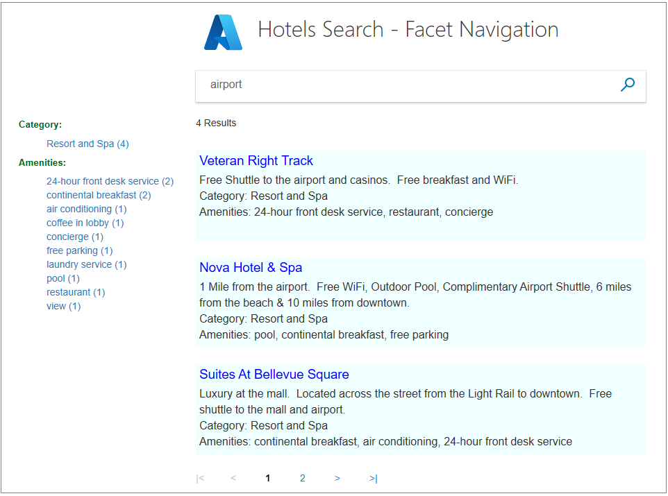

  2. Klicka på kategorin Resort och Spa . Kontrollera att alla resultat finns i den här kategorin.
    Begränsa sökningen till
  3. Klicka på kontinental frukost-bekvämligheten. Kontrollera att alla resultat fortfarande finns i kategorin "Resort and Spa" med de valda bekvämligheterna.
  4. Försök att välja en annan kategori, sedan en facilitet, och se de begränsade resultaten. Prova sedan tvärtom, en bekvämlighet, sedan en kategori. Skicka en tom sökning för att återställa sidan.
