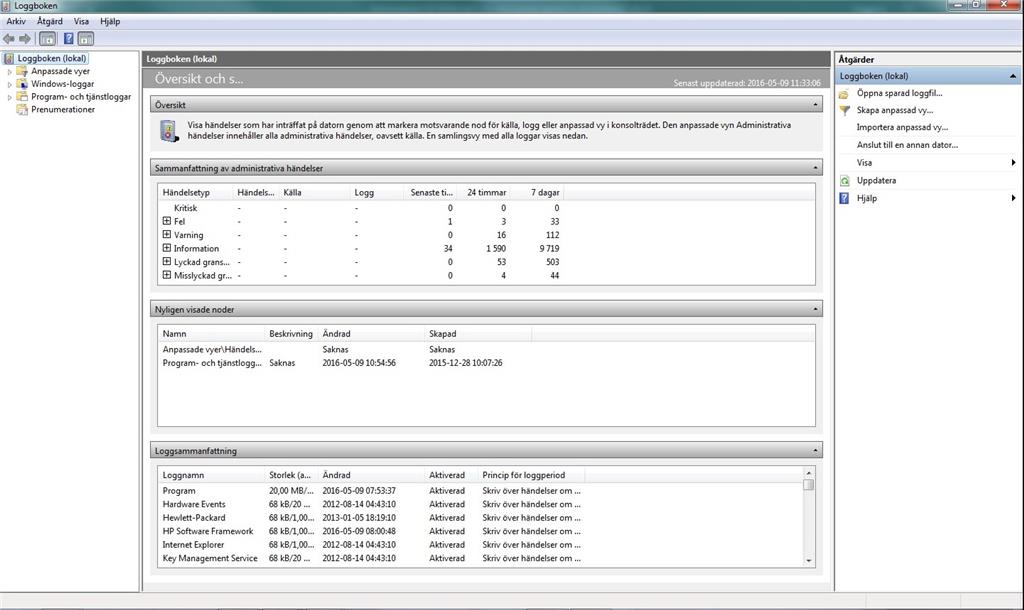

    Det dröjde inte länge förrän det hängde sig här. Jag har hittat loggboken, men jag vet inte riktigt vilken information som ni behöver för att granska problemet. Såhär ser det ut när jag öppnar loggboken i alla fall. Den senaste kraschen inträffade ca 11:30 2016-05-09.

    Hej igen Papegojan!
    Ber om ursäkt för det. Man börjar vänja sig vid att användare numer använder Windows 10. Instruktioner för Loggboken i Windows 7 kan du hitta här.
    Hoppas på bättre lycka denna gång :)

    Hej Tommie,
    Jag hittar ingen Event Viewer och jag har inget Cortana-program eller någon sökruta i aktivitetsfältet. Jag vet inte om det kan vara för att jag har Windows 7? Finns det någon motsvarighet om man vill kolla loggarna i Windows 7?

    2016-05-07T14:46:25+00:00
    Hejsan Papegojan.
    Verkar ju helt klart som att det är problemlösaren som hamnar i konflikt.
    I samband med att dessa krascher sker bör loggar skapas i din Loggbok (Event Viewer). Skulle du kunna kontrollera loggarna där och klistra in loggen för kraschen här?
    Du kommer ut loggboken genom att söka efter den i Cortana/sökrutan i aktivitetsfältet.
