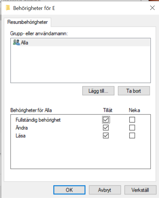

Jag har 3 datorer. 2 st med Windows Pro (1,2) och en med Windows home (3) anslutna i ett intern privat nätverk.
På alla datorerna kan jag se ikonerna från respektive ansluten dator, men kan inte komma åt dem.
Om jag klickar på de andra 2 anslutna datorerna i nätverket får jag bara upp meddelandet
"Det går inte att komma åt dator //" du har inte behörighet...
Det gäller alla datorer.
Enda undantaget är dator 2 där jag faktiskt kommer åt dator 3, (men inte den andra
och inte omvänt 3 till 2).
Allt har fungerat vid första uppdateringen från Windows 8 till Windows 10. (hemgruppsvarianten ej använd)
Efter senare uppdatering av Windows 10 fungerar det inte längre.
Tilldelning har skett till "Alla".
De 3 rutorna i behörighet är ikryssade.
Säkerhetsfliken vågar jag inte använda igen, för då kan felet "Combiner full" visa sig.

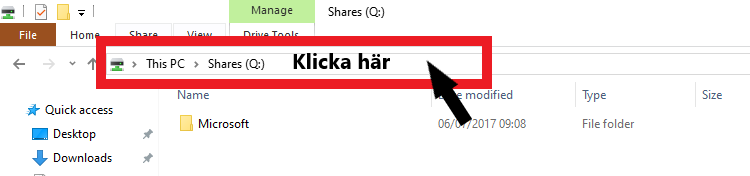

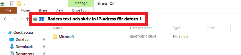

    2020-03-12T15:47:10+00:00
    Hej igen Olof,
    Tack för all information!
    Jag skulle vilja att du använder Problemregistrering i Windows 10 för att visa hur du gör stegen. Så följ dessa steg:
    1. Börja registrera med Problemregistreringen och skapa en mapp på skrivbordet.
    2. Högerklicka på mappen och klicka på Ge åtkomst till > Välj person > Använd användarnamnet som du är inloggad med just nu och välj sedan "Dela".
    3. Stäng mappen och högerklicka på den igen. Välj Egenskaper > Dela-fliken. Du kan nu se att mappen visas som delad och att nätverksfilvägen kommer upp.
    4. Gå till den andra dator och öppna Problemregistreringen.  Öppna sedan Filutforskaren > Tryck på filväg och skriv in IP-adressen för datorn där du skapade mappen.
    Återkom till mig i privat meddelande med dessa filmer så jag kan se hur det ser ut när du gör stegen.

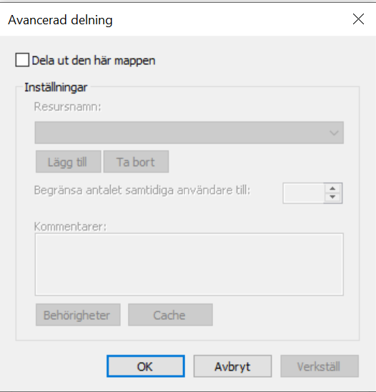

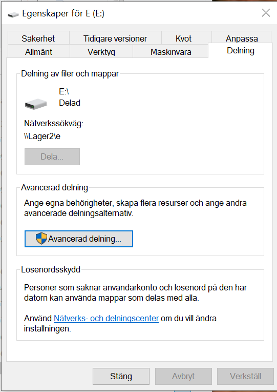

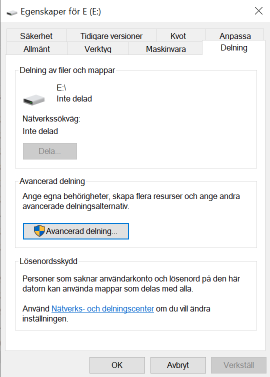

    2020-03-05T17:40:20+00:00
    Hej Daniel,
    Det du beskriver gäller mappar, men jag har alltid delat ut partioner.
    Ex: Ge åtkomst till - Avancerad delning - klicka på avancerad delning - kryssa i dela ut den här mappen - Klicka behörigheter - Välj "alla" och kryssa i behörigheter nedan - OK - Stäng.
    Jag provade även att göra som du skrev. Jag tog bort den utdelade partionen (på LAGER2) och delade ut en mapp i stället. Ingen förändring! Det går inte att komma åt - du har ingen behörighet.
    Jag har även slagit på min frus laptop (Win Home). Ikonerna finns på båda datorerna, men ingen av dem går att komma åt från något håll.
