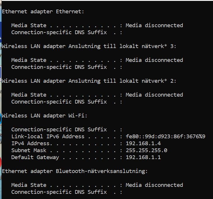

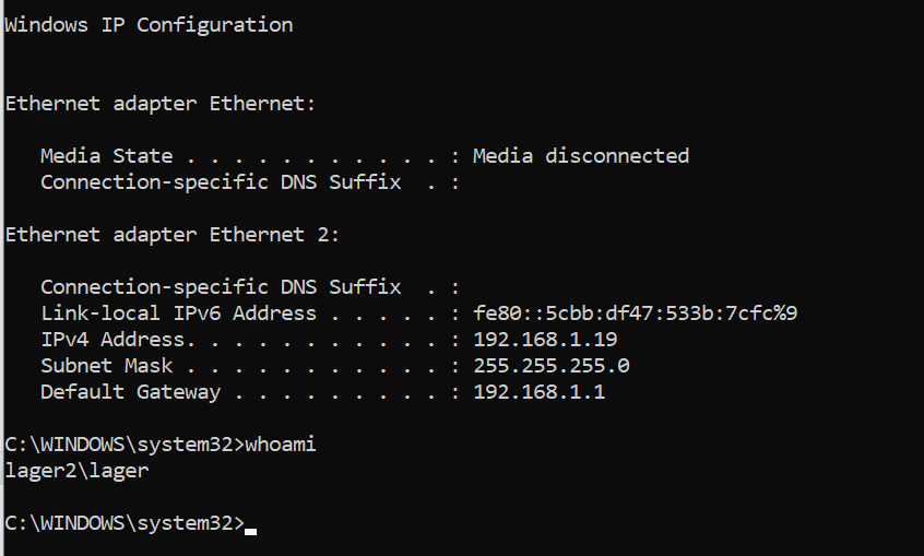

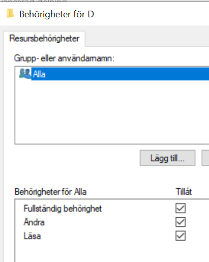

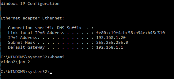

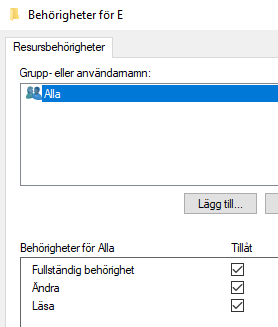

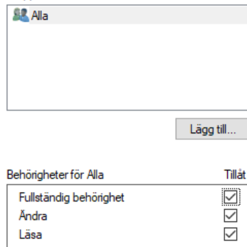

    2020-02-19T17:54:54+00:00

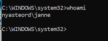

    Hej och tack!
    Här kommer fullt med bilder. Över är behörighet för den enhet som är utdelad på den dator som anges under IPCONFIG. På NYASTEORD datorn fick inte mer än IPCONFIG plats. Fortsättningen underst. Mvh Olof
