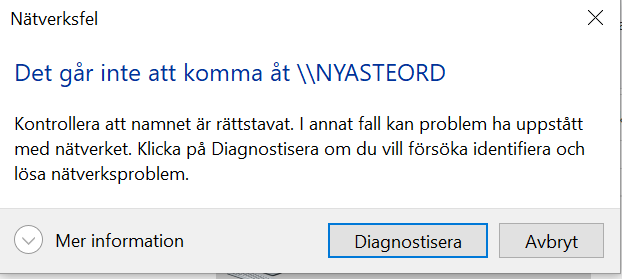

Om jag klickar på de andra 2 anslutna datorerna i nätverket får jag bara upp meddelandet
"Det går inte att komma åt dator //" du har inte behörighet...

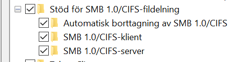

    Jag har tittat på SMB 1 men alla datorer hade redan "3 rutor" ikryssade enl.bild.   MVH Olof

    Jag skulle nu vilja att du följer dessa steg:
    1. Öppna kontrollpanelen och klicka på program.
    2. Klicka på "Aktivera eller inaktivera Windows-funktioner"
    3. Expandera alternativet: SMB 1.0/CIFS File Sharing Support
    4. Klicka i alternativet: SMB 1.0/CIFS Client
    5. Klicka på OK och starta om datorn.
    Se om det fungerar som det ska nu! Återkom och berätta hur det har gått. Önskar dig en trevlig kväll så länge. 😊

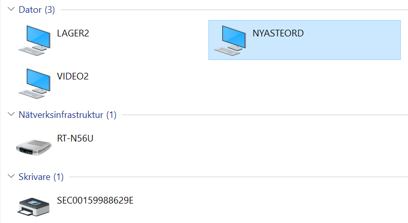

    2020-02-04T17:14:35+00:00
    P.S Jag glömde skriva att jag innan dessa skärmbilder, hade uppdaterat alla datorer till Ver 1909.
    2020-02-04T17:11:07+00:00

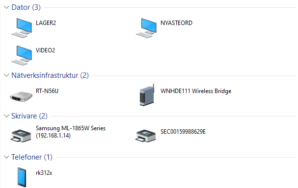

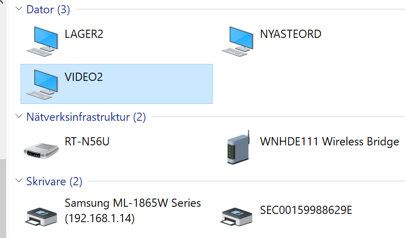

    Överst är dator 1.
    Felmeddelandet under är samma som kommer upp på ALLA datorer när man klickar på någon av de 2 ikonerna.

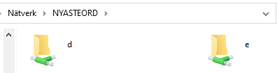

    Därefter dator 2. Den kan som syns inunder, komma åt dator 3, endast.
    Sist dator 3.
    Efter att ha uppdaterat services.msc enl. tråd (Computer Browser kan ej ändras) finns ingen skillnad, utom att:
    endast dator 3 (nyasteord) kommer upp på dator 1 och 2!
    Behörighet finns för ALLA på samtliga utdelade enheter.
    Om man på dator 1 ändrar i "Nätverk o delningstjänster" till "Aktivera lösenordsskydd" så kommer en inloggningsruta upp på dator 2 om man klickar på dator 1 (Lager).
    MVH Olof

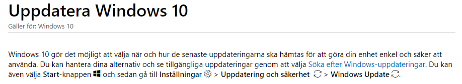

    Först och främst så ser jag att du nämner att du har version 1809 på datorerna. Jag skulle därför vilja be dig att uppdatera Windows till den senaste versionen, som är version 1909.
    Efter du gjort detta och om det fortfarande inte fungerar så skulle jag vilja att du tar en skärmbild på datorerna där du kan se ikonerna, och även över felmeddelandet som du får upp.
    Du kan även prova att följa stegen i denna tråd för att se om det kan vara till din hjälp.
    Vi börjar så. Låt mig veta hur det har gått för dig! Önskar dig en trevlig tisdag så länge. 😊
