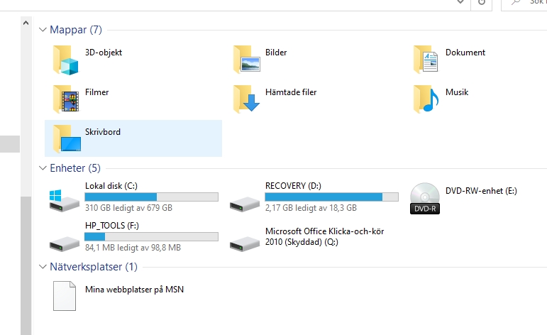

Jag skulle vilja att du kikar igen om du kan hitta mappen C:\Windows\INF. Där ska alla installationsfiler för drivrutinerna för datorn finnas och är därav en standardmapp i Windows. Så ta en titt igen i C och se om du kan lyckas hitta den. Om du fortfarande inte kan se att den finns så vill jag att du tar en skärmdump från C:\Windows när du samtidigt söker efter "INF" i sökrutan.
Återkom och berätta hur det har gått, och eventuellt med skärmdumpen så vi kan se vidare in i detta! Önskar dig en trevlig onsdag så länge. 😊

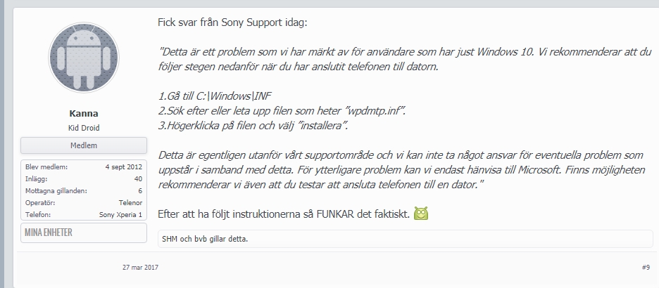

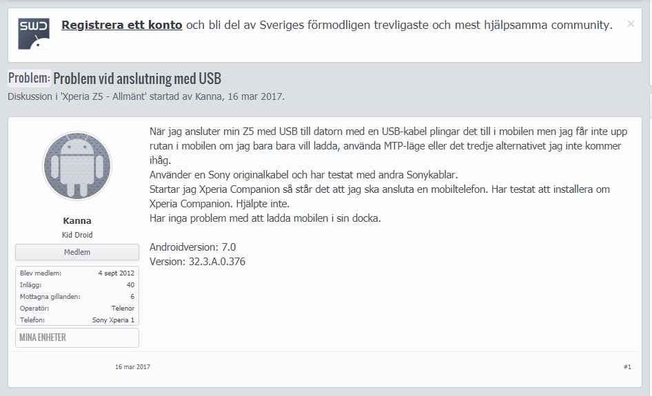

    Jag fann en tråd i Swedroid som kanske är lösningen, men jag vågar inte prova den, men kanske det är något som du har kunskap och kompetens till att prova.
    På C: på min dator finns dock inte filen C:\Windows\INF och således inte heller filen wpdmtp.inf, däremot finns den på nätet. Ska man installera den filen utan risk för att få mobilkopplingen att fungera?

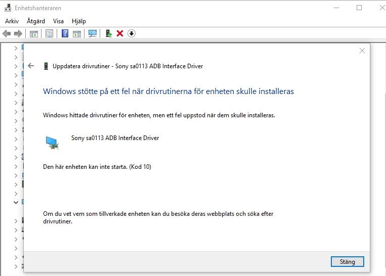

    Jag har tagit bort den ena drivrutinen och uppdaterat den andra. Och jag fick ett felmeddelande som tidigare vid installationen. Sedan kopplade jag på telefon med USB mot datorn och kollade Datorn i Filutforskaren. Tyvärr återfinns inte mobilen som uppkopplad enhet nu heller.

    Jag ser att du har fått två av den samma drivern för din Sony telefon nu.
    Kan du försöka att ta bort en av dom, og derefter klicka "Uppdatera Drivrutin" på den andra, som du kan se i ditt skärmbild?

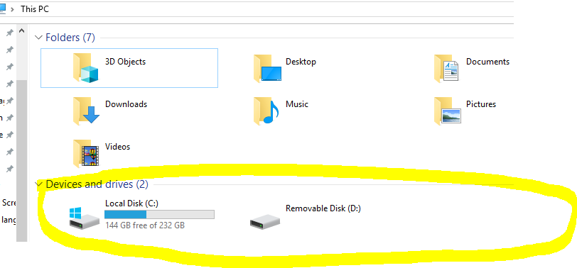

    Om du, efter att du har koblat upp din telefon med USB, öppna Filutforskaren og klicka på "Den här datorn", och kolla om du ser din telefon uppkoblat där?
    Den vill kunde sees här:
