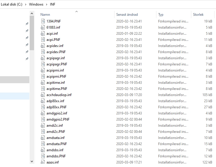

Hej igen Paul,
Jag skulle vilja att du kikar igen om du kan hitta mappen C:\Windows\INF. Där ska alla installationsfiler för drivrutinerna för datorn finnas och är därav en standardmapp i Windows. Så ta en titt igen i C och se om du kan lyckas hitta den. Om du fortfarande inte kan se att den finns så vill jag att du tar en skärmdump från C:\Windows när du samtidigt söker efter "INF" i sökrutan.
Återkom och berätta hur det har gått, och eventuellt med skärmdumpen så vi kan se vidare in i detta! Önskar dig en trevlig onsdag så länge. 😊

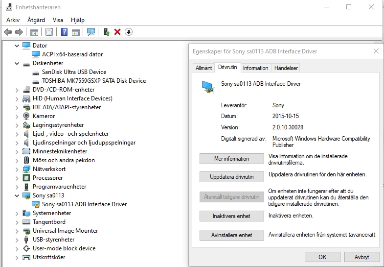

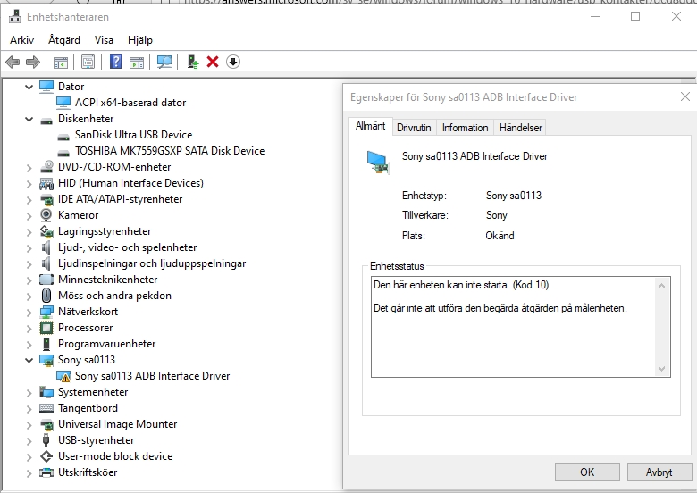

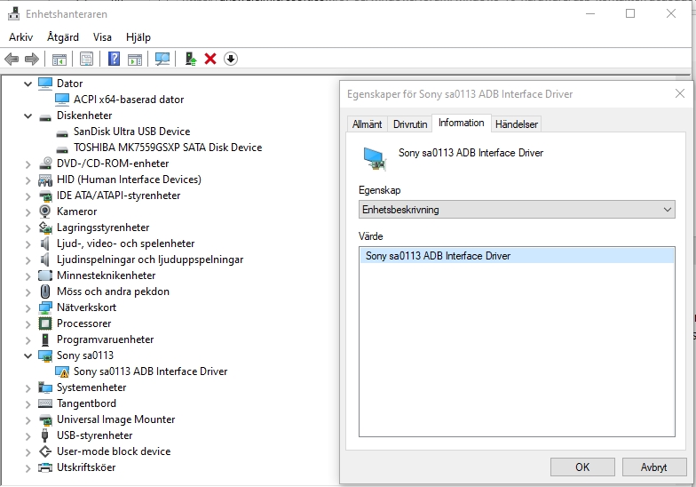

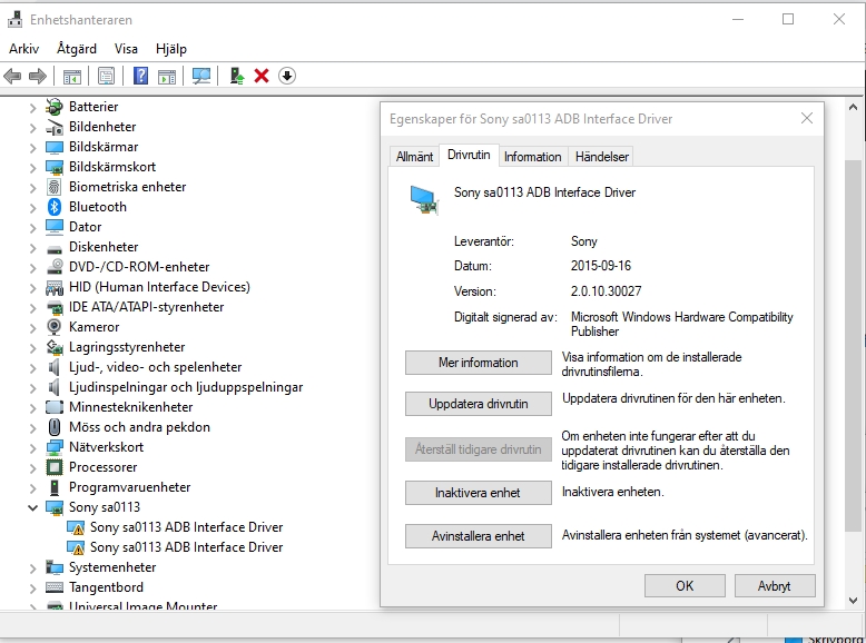

    2020-02-06T08:51:39+00:00
    Hej
    Jag följde anvisningarna för att hämta drivrutinen för min mobil hos Sony och det visade sig att filen var densamma som var inlagrad sedan tidigare, så nu ligger där två identiska filer med samma brister.
    Bilägger 2 nya bilder från dagens insats.

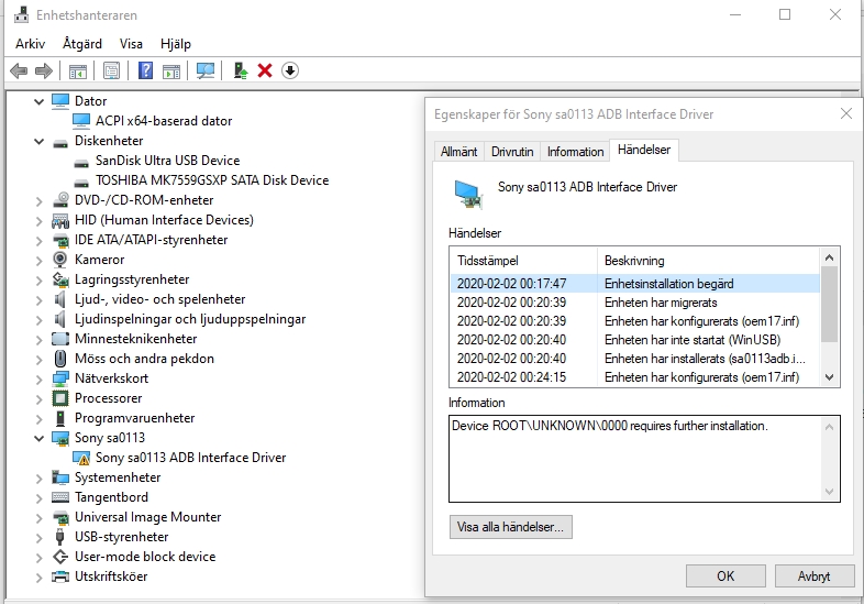

    2020-02-05T23:32:08+00:00
    2020-02-05T20:53:52+00:00

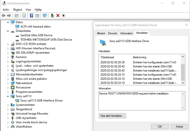

    Hej

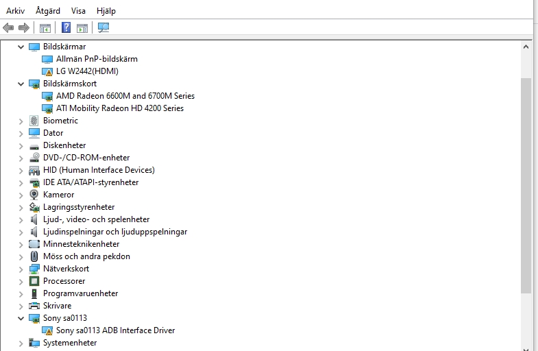

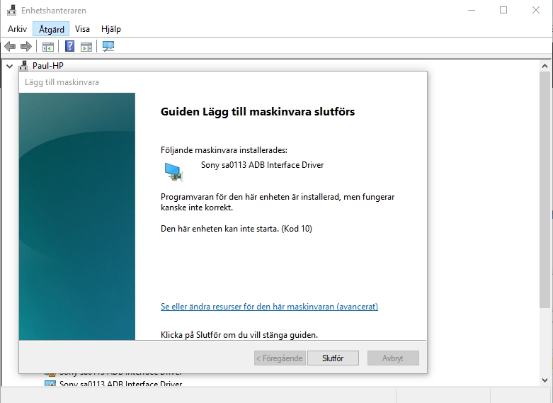

    Tack för informationen. Jag har kollat dom uppgifter du angett i mailet. I diskhanteraren och även i Enhetshanteraren finner jag USB-minnet nu. Däremot är det sämre med mobilkopplingen till min Sony.
    Den återfinns på enhetshanterarens lista men anges inte kunna starta, vidare att drivrutinen är Sonysa01133 ADB Interface Driver. Där står också att: Enheten har installerats.
    Jag tog några bilder som jag ska försöka skicka med i mailet.
    Det verkar som att det saknas en drivrutin för att mobilen ska få kontakt.
    M v h
    Paul Sjödin

    Hej Paul!
    Gäller detta även andra enheter som inte har med lagring att göra? Exempelvis mus och skrivare med usb.
    Har du kollat i diskhanteraren om usb minnet finns där? Du hittar Diskhanteraren genom att högerklicka på Startmenyn och välj Diskhanteraren.
    Hur ser det ut i Enhetshanteraren? Syns det några fel där? Du hittar Enhetshanteraren genom att högerklicka på Startmenyn.
