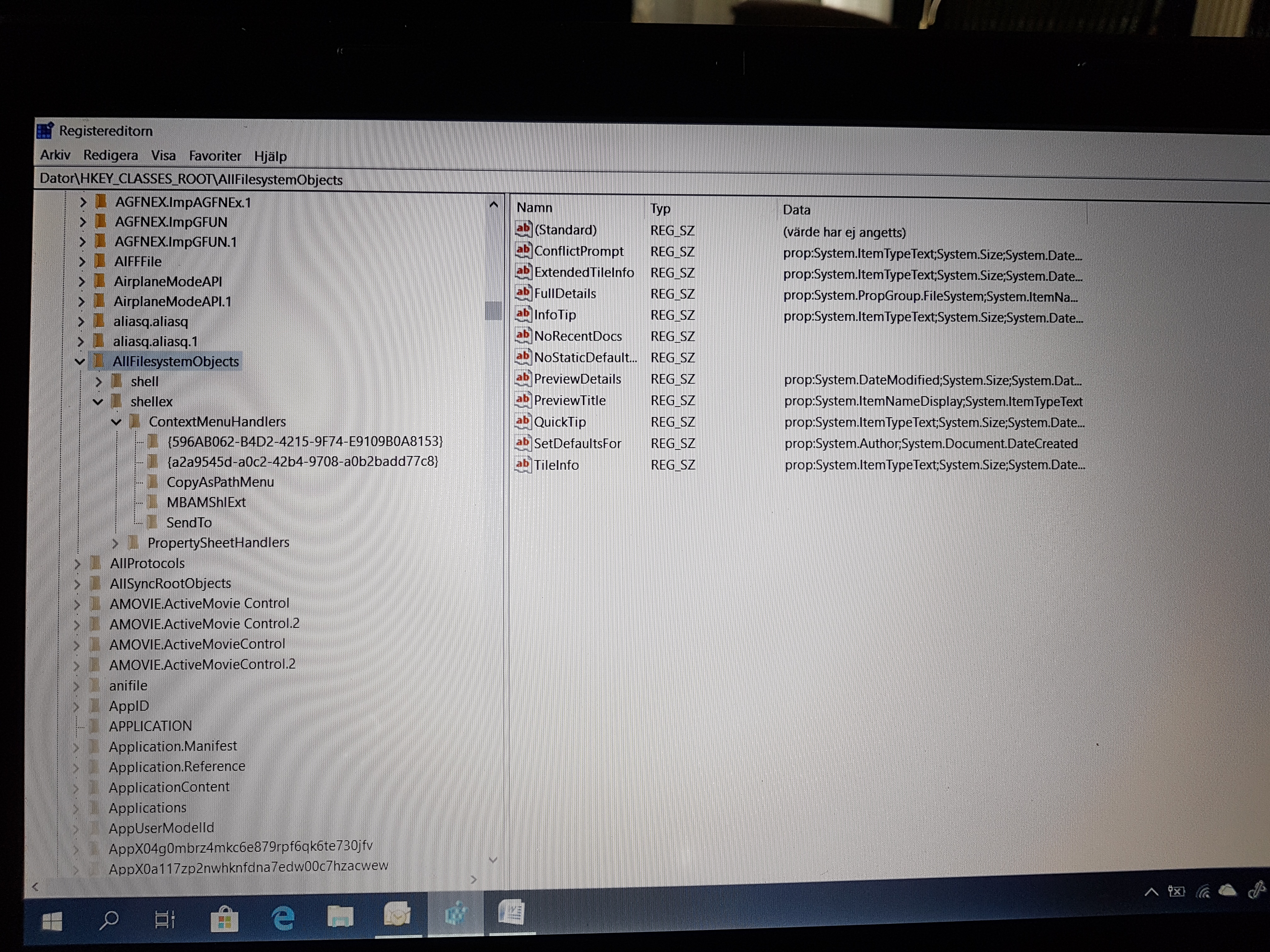

    3. På en av dina tidigare bilder ifrån regedit.exe syntes mappen **** HKEY_CLASSES_ROOT\AllFileSystemObjects\Shellex \ContextMenuHandlers. Jag skulle rekommendera att du återkommer hit och bifogar bilder på vilka underrubriker som finns under den mappen. Den kan behöva rensas på samma sätt som du nyss gjort med en annan mapp.

    2018-08-22T15:34:34+00:00
    Hej igen MauriJähmänen,
    Tack för dina skärmbilder. Vi har granskat dessa och skulle vilja att du säkerhetskopierar registernyckeln HKEY_CLASSES_ROOT\*\shellex\ContextMenuHandlers. Du säkerhetskopirer genom att följa dessa steg:
    1. Högerklicka på ContextMenuHandlers och välj exportera och välj ett filnamn och plats du vill spara registernyckeln på. T.ex. skrivbordet.
    Nu efter vi backat upp HKEY_CLASSES_ROOT\*\shellex\ContextMenuHandlers skulle vi vilja att du en för en tar bort tredjeparts nycklar under ContextMenuHandler genom att högerklicka och välj delete och ser om problemet fortfarande uppstår. Du börjar med:
