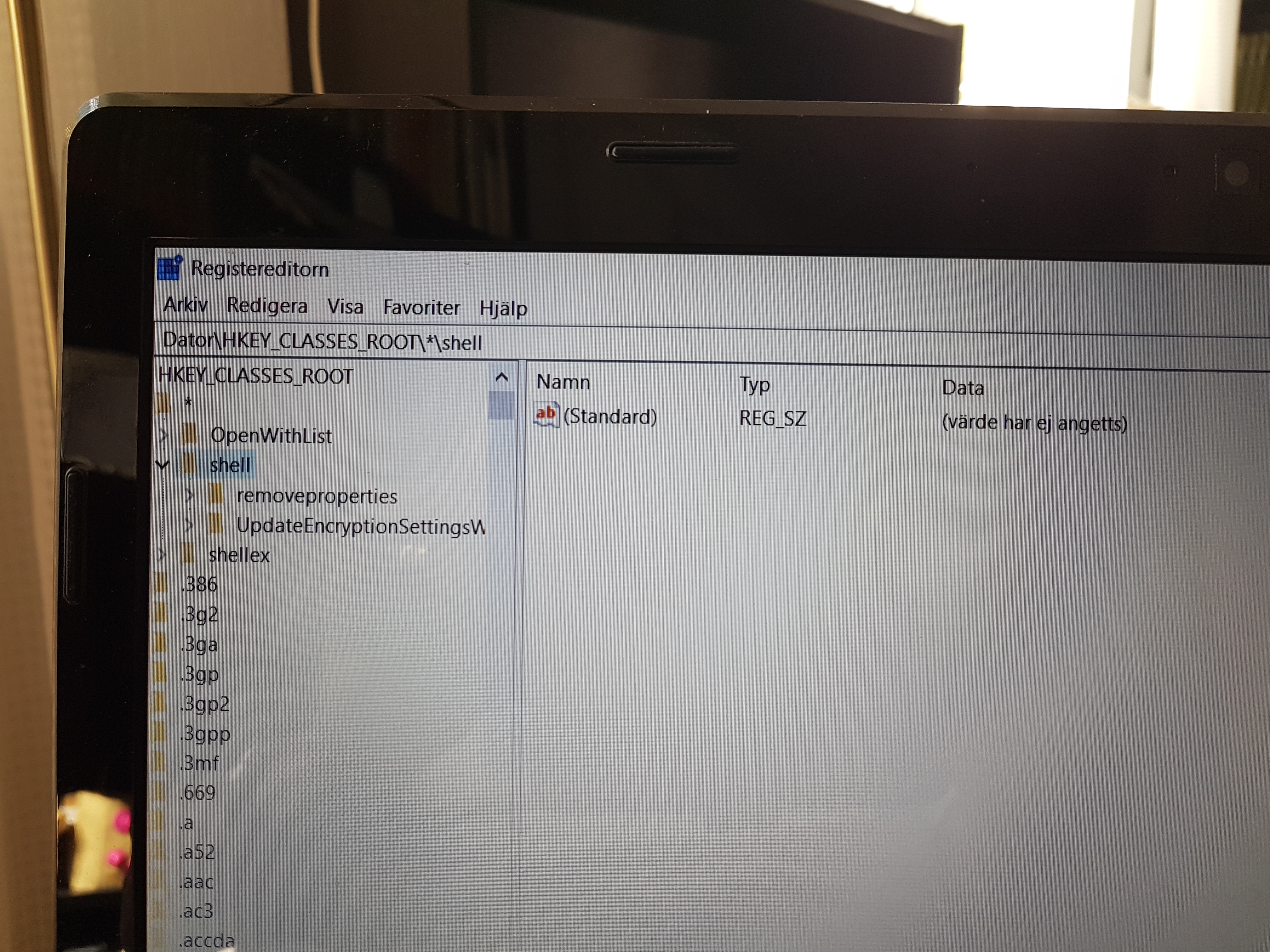

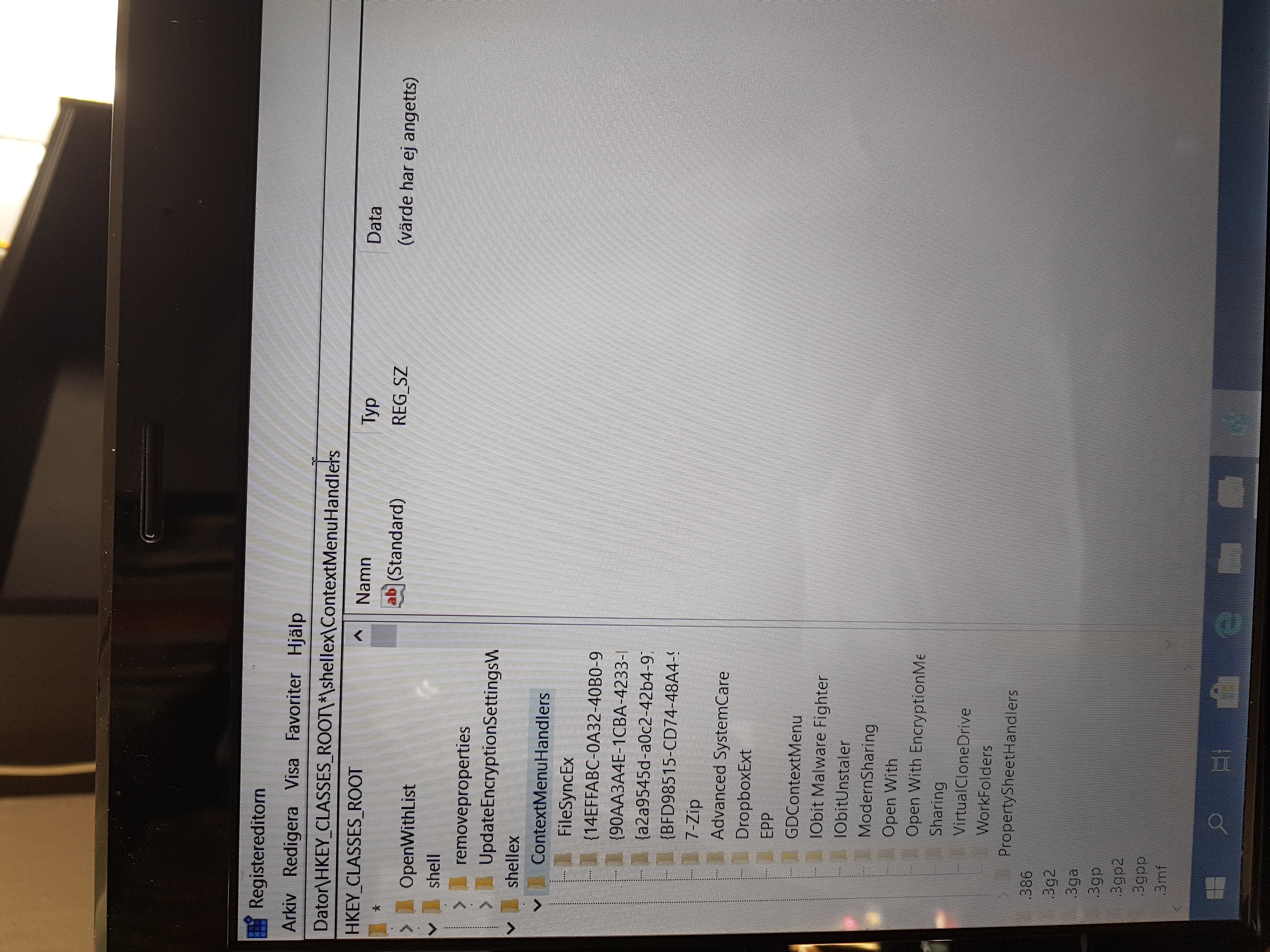

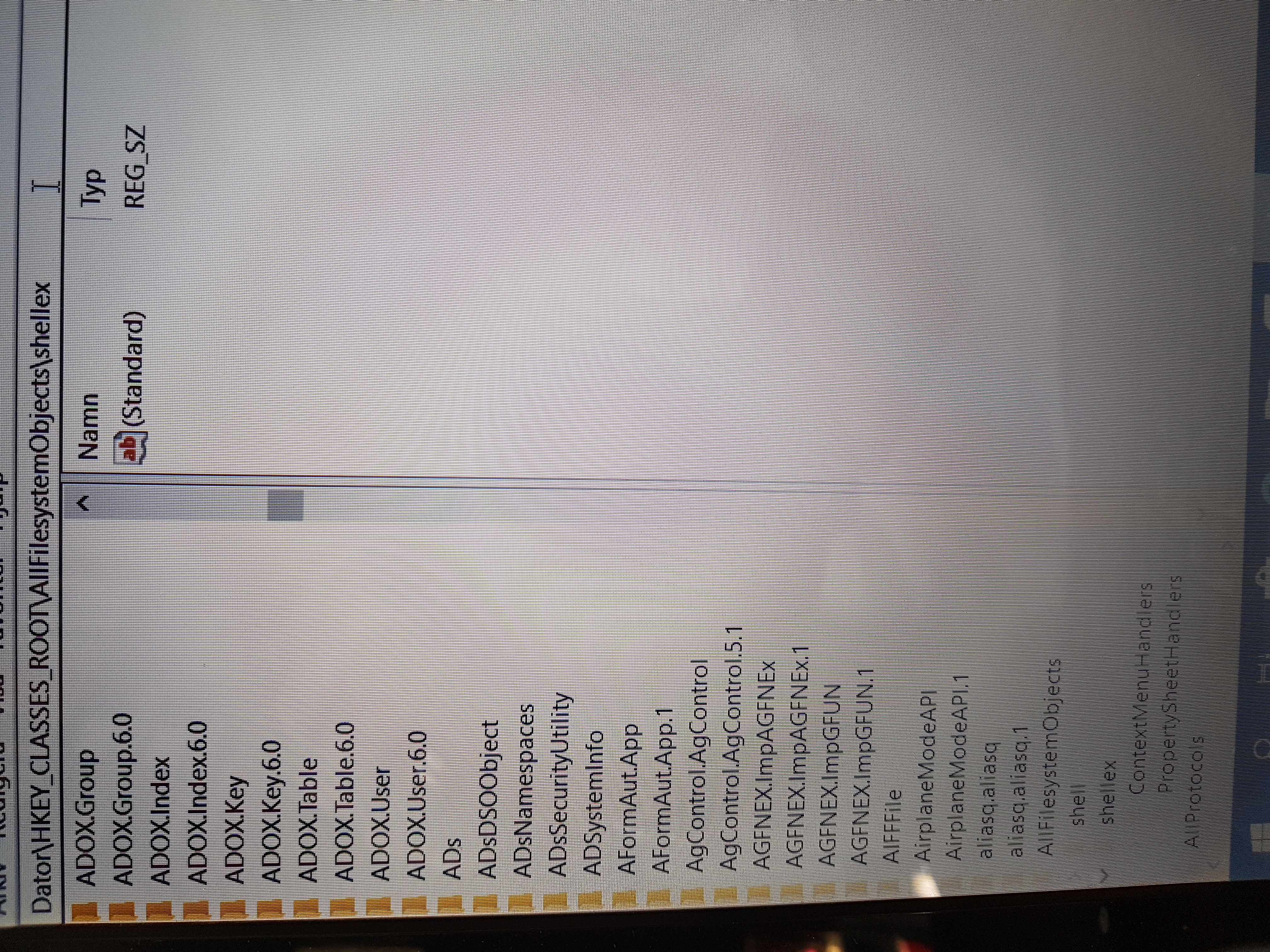

    Bifogar bilder på tre registernycklar som jag fotade av. Hoppas du kan tyda dessa och leda mig vidare.

    Hej igen Mauri!
    Gjorde du nyligen en installerat något program eller gjort några ändringar efter detta problem uppstod? I många fall kan detta beror på ett tredje part app/program lagt till en funktion. Vi skulle vilja att du säkerhetskopiera registret, och det är viktigat att följa våra exakta steg att då en felaktig ändringar i registret kan leda till att det operativa systemet slutar fungera korrekt.
    Om du har möjlighet kan du ta en skärmbild på registernycklarna samt säkerhetskopierar via steg här nedan:
    1. Tryck Win + R eller använda Cortana/sökfältet i Aktivitetsfältet och skriv" regedit. exe ".
    2. Välj HKEY_CLASSES_ROOT som du ska redigera.
    2. Klicka på Arkiv och välj sedan exportera.
    3. Välj exportintervall om det behövs. Som standard markeras den registreringsdatafil du valde i steg 2. Om du vill säkerhetskopiera hela registret. Välj alternativknappen alla.
    4. Skriv ett filnamn, Välj plats och klicka på Spara.
    Det är det! En säkerhetskopiering av registret har skapats.
    Nu skulle vi vilja att du i sökfältet i Aktivitetsfältet och skriv" regedit. exe igen och tar en skärmbild på dessa registernycklar:
    HKEY_CLASSES_ROOT\*\shell HKEY_CLASSES_ROOT\*\shellex\ContextMenuHandlers
    HKEY_CLASSES_ROOT\AllFileSystemObjects\Shellex
    Om du ej har möjlighet att ta en skärmbild med det inbyggda verktyget, skulle vi önska om du kunde använda en telefon eller annan enhet.
