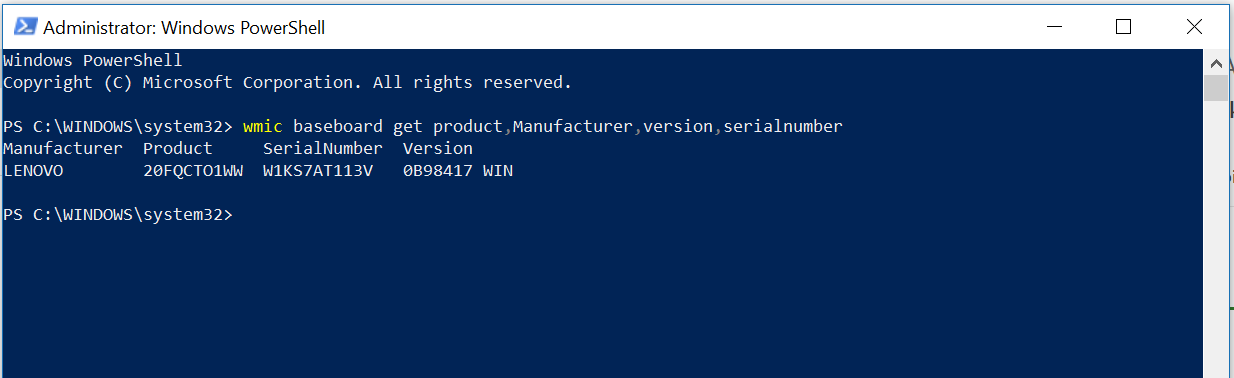

    2018-03-22T14:19:57+00:00
    Här kommer det.
    Leif
