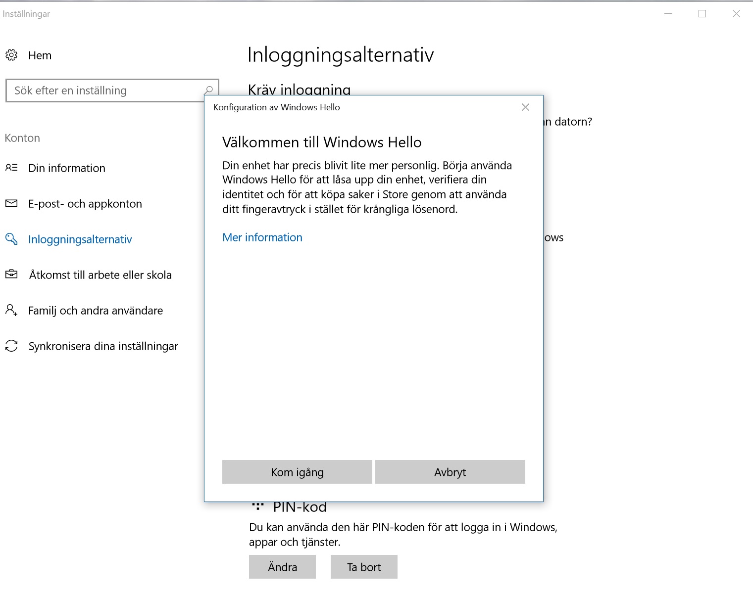

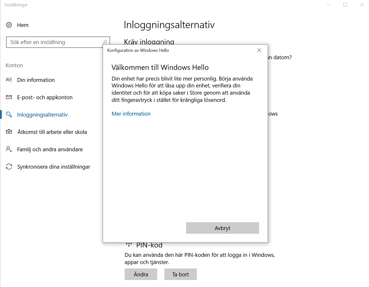

    Hej!
    Lenovo Thinkpad X1 Yoga, Win 10 Pro 64-bitars.
    Det har varit problem med videokortet och SIMkortet så de bytte moderkort på den. Efter det fungerade inte fingeravtrycksläsaren alls, lampan lyste inte ens.
    Nytt moderkort igen och då kom det igång. Tidigare avtryck fungerade igen.
    Sedan ville jag lägga till ett till fingeravtryck och då händer inget.
    Bilderna visar första valet efter "Lägg till ytterligare ett", efter det kommer en fråga om PIN koden, sen kommer nästa bild och inget mer händer.
    Några idéer?
