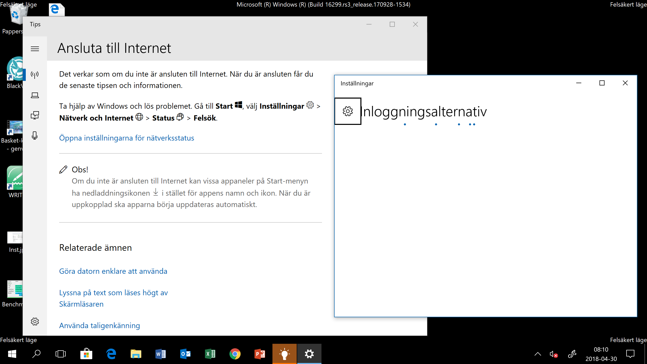

Det låter nästan som att det är någon tjänst eller tredjeparts app som strular till det för dig, vad jag skulle vilja testa är att om problemet uppstår i felsäkert läge. Du gör så här;
  1. Tryck på Windows Knappen
  2. Tryck på Starta om samtidigt som du håller nere Shiftknappen
  3. När datorn har startats om och skärmen Välj ett alternativ visas väljer du Felsök > Avancerade alternativ > Startinställningar > Starta om.
  4. När datorn startats om visas en lista med alternativ. Välj 4 för att starta datorn i felsäkert läge.
Nu provar du att replikera problemet och se om samma sak händer, om samma problem uppstår så ta gärna en skärmbild på vad som händer när du försöker registrera ett nytt fingeravtryck.
Hör gärna av dig så tittar vi närmare på problemet!
