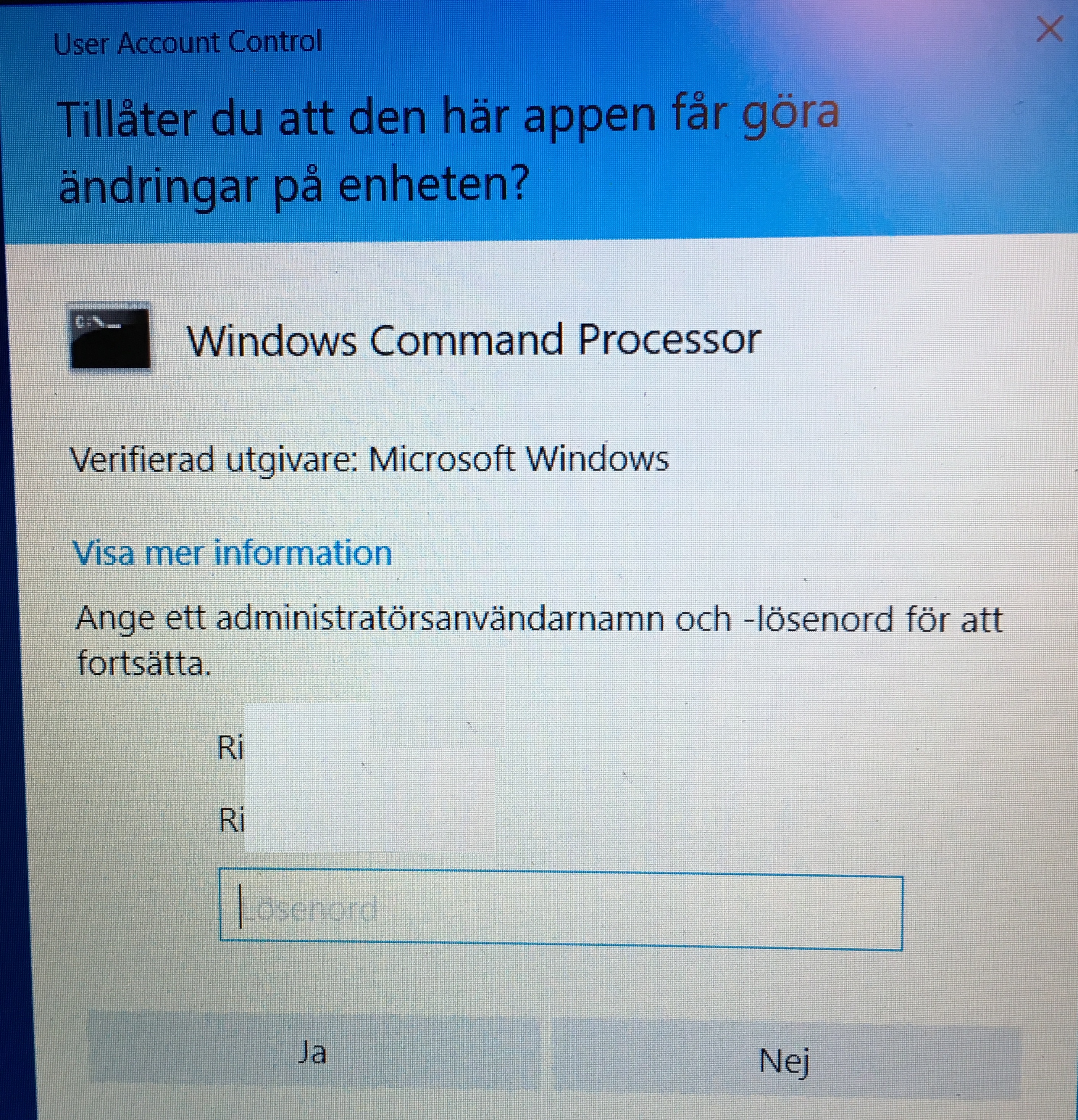

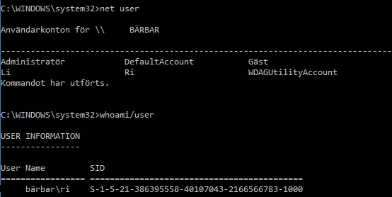

    2018-03-27T13:34:12+00:00
    Hej!
    Nu har jag kört kommandotolken som admin på mitt konto, samt på båda kontona som min sambo har, ena har rund ikon (som mitt konto), den andra har fyrkantig ikon.
    När jag försökte göra det på min sambos konto så visades fönstret jag bifogat, (mitt namn bortredigerat).
    När jag loggat in som adm och kör "net user" och "whoami/user" så ser det ut exakt som i fönstret nedan, på alla tre "kontona".
