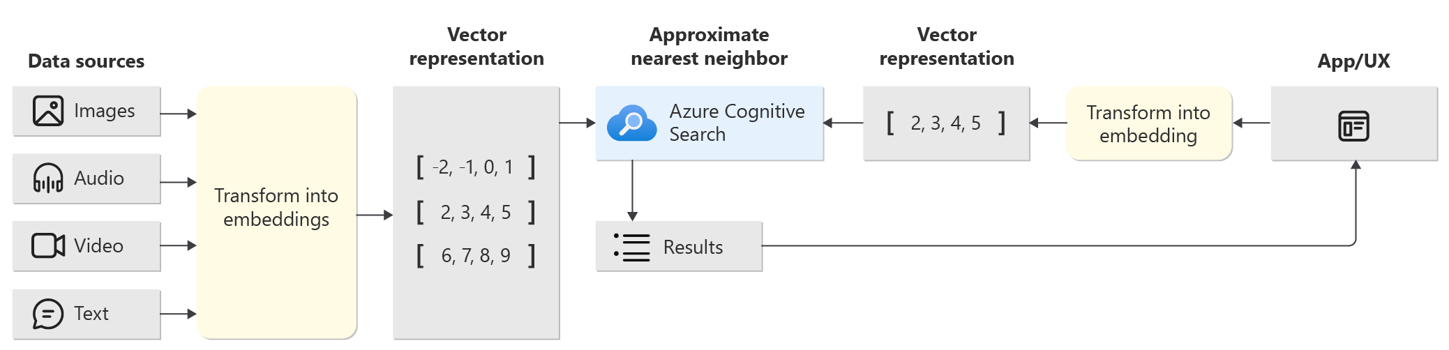

Как работает векторный поиск?
Поиск с использованием ИИ Azure поддерживает индексирование, хранение и запрос векторных эмбеддингов из индекса поиска. На следующей схеме показаны рабочие процессы индексирования и запроса для векторного поиска.
На стороне индексирования Поиск с использованием ИИ Azure используется алгоритм ближайших соседей для размещения похожих векторов поблизости друг от друга в индексе. Внутри него создаются векторные индексы для каждого поля вектора.
Способ встраивания эмбеддингов из вашего исходного содержимого в Поиск с использованием ИИ Azure зависит от вашего подхода к обработке:
Для внутренней обработки Поиск с использованием ИИ Azure предлагает интеграцию и векторизацию данных в конвейере индексатора. Вы предоставляете необходимые ресурсы, такие как конечные точки и сведения о подключении для Azure OpenAI. Поиск с использованием ИИ Azure затем выполняет вызовы и обрабатывает переходы. Для этого подхода требуется индексатор, поддерживаемый источник данных и набор навыков, необходимых для деления на части и встраивания.
Для внешней обработки можно generate embeddings за пределами Поиск с использованием ИИ Azure и отправить превекторное содержимое непосредственно в поля vector в индексе поиска.
На стороне запроса клиентское приложение собирает входные данные пользователя, как правило, с помощью запроса. Вы можете добавить шаг кодирования для векторизации входных данных, а затем отправить векторный запрос в индекс Поиск с использованием ИИ Azure для поиска сходства. Как и при индексировании, можно использовать встроенную векторизацию для кодирования запроса. Для любого подхода Поиск с использованием ИИ Azure возвращает документы с запрошенными k ближайшими соседями (kNN) в результатах.
Поиск с использованием ИИ Azure поддерживает сценарии hybrid, которые выполняют вектор и поиск ключевых слов параллельно и возвращают единый результирующий набор, который часто обеспечивает лучшие результаты, чем вектор или поиск ключевых слов. Для гибридного поиска содержимое вектора и невектора извлекаются в один и тот же индекс для запросов, которые выполняются одновременно.
