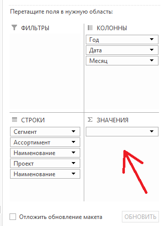

Книга в которой раньше отлично работала модель данных теперь в списке полей сводной таблица в  разделе "Значения" вместо списка добавленных туда для расчета Полей сводной таблицы показывает одно пустое поле (см. прикрепленный рисунок).
Здесь должен быть список полей добавленных в область "Значения". (сделать скриншот того как должно быть не представляется возможным, так как ни на одном компьютере к которому я имею доступ корректно не работает)

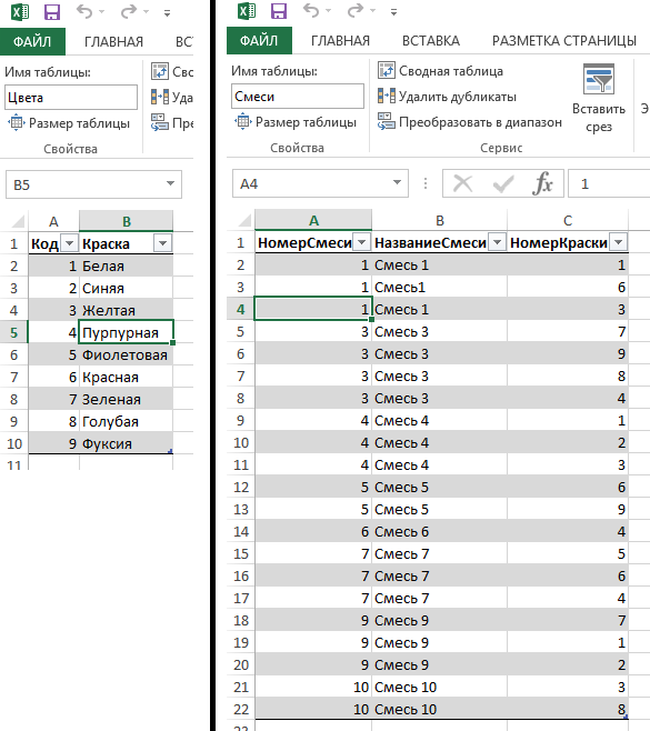

Пример: создаем 2 таблицы (именно форматированные как таблица Excel): Цвета и Смеси. В Таблице Цвета следующие поля: Код, Краска. В таблице Смеси поля: НомерСмеси, НазваниеСмеси, НомерКраски.
(в смесь 1 входят краски: 1,6,3;
в смесь 3 входят краски: 7, 9, 8, 4;
в смесь 4 входят краски: 1, 2, 3;
в смесь 5 входят краски: 6, 9;
в смесь 6 входят краски: 4;
в смесь 7 входят краски: 5, 6, 4;
в смесь 9 входят краски: 7, 1, 2;
в смесь 10 входят краски: 3, 8;)

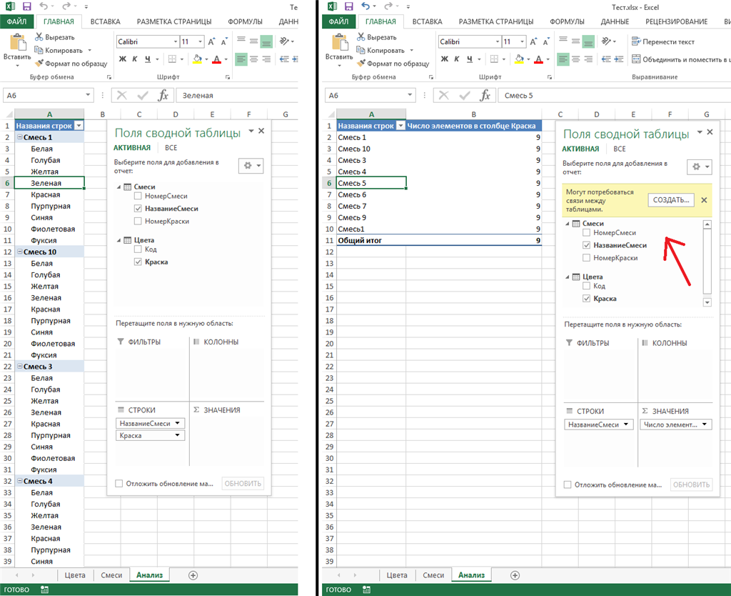

Затем строим сводную таблицу на основе модели данных. и добавляем из таблицы Смеси поле НазваниеСмеси в область Строки. Далее туда же в область Строки добавляем поле Краска из таблицы Цвета.
Ни и как Вы думаете что у нас получилось?! Наверно как и прежде под каждой строкой НазваниеСмеси будут перечислены только те Краски, которые в нее входят?! (Например в сводной таблице под словом "Смесь 1" будут перечислены только: Белая, Красная, Фуксия.) Нет!!!! Перечислены все краски для каждой смеси, как при полном объединении!!! при этом если поле Краска из таблицы Цвета перетащить в область Значения то Excel вообще говорит что "Могут потребоваться связи между таблицами" (отмечено красной стрелкой на рисунке), хотя как Вы помните связи мы уже создали!!! (см. изображения.)

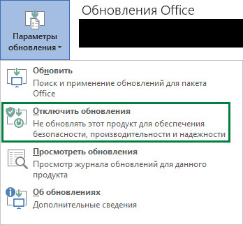

    Пробуйте на домашнем устройстве выполнить откат на версию, у которой этой проблемы не было:
    1. Отключить автообновление. (Word\Файл\Учетная запись):
    1. В командной строке от имени администратора, выполните сначала команду:
    cd %programfiles%\Common Files\Microsoft Shared\ClickToRun
    1. Затем вторую:
    officec2rclient.exe /update user updatetoversion=16.0.8431.2094
    Проверьте и напишите результат.
