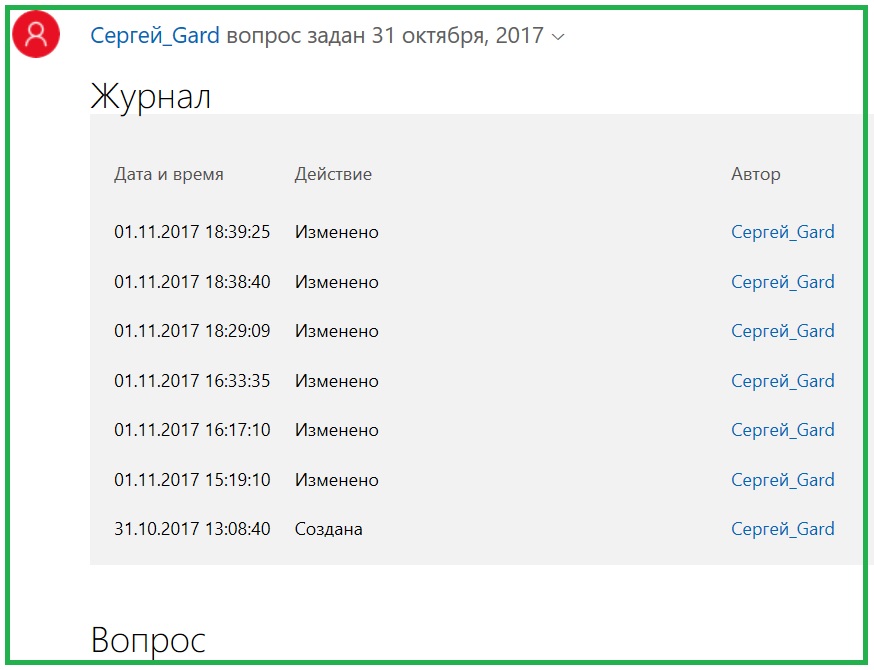

    Не нужно менять показания каждые 2-3 часа (рис. 1)
    Если у Вас пользователь Жук попросил скриншот, то (ИМХО) нужный скриншот можно разместить в ответе, но не менять ТОПОВОЕ сообщение.
    Рис. 1

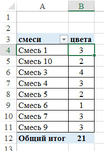

    1. Для какой цели вы скриншоты не вставили в свой основной вопрос:
    1. Жесть это то, что вы не можете внятно рассказать о вашей проблеме, потому что например у меня получается результат:
    в связи с чем вам и задаются уточняющие вопросы, так же ответьте, почему в Смеси № 1 три краски, а по вашим данным получается четыре.
    В довершении, почему у меня в сводной таблице, результатом получается:
