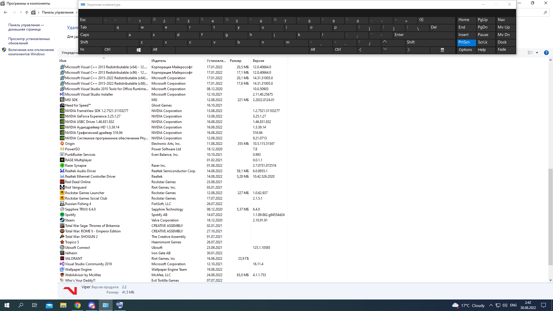

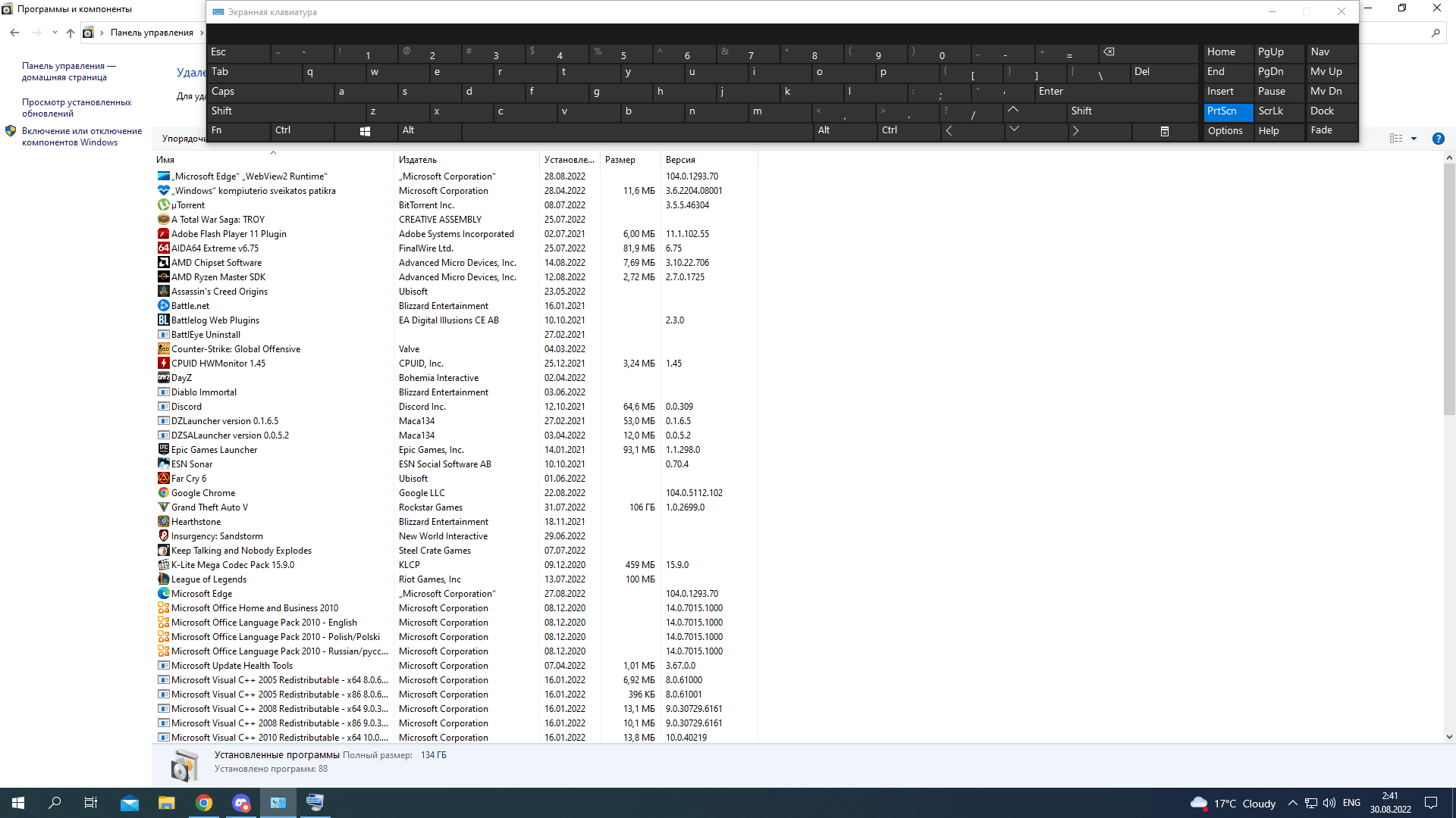

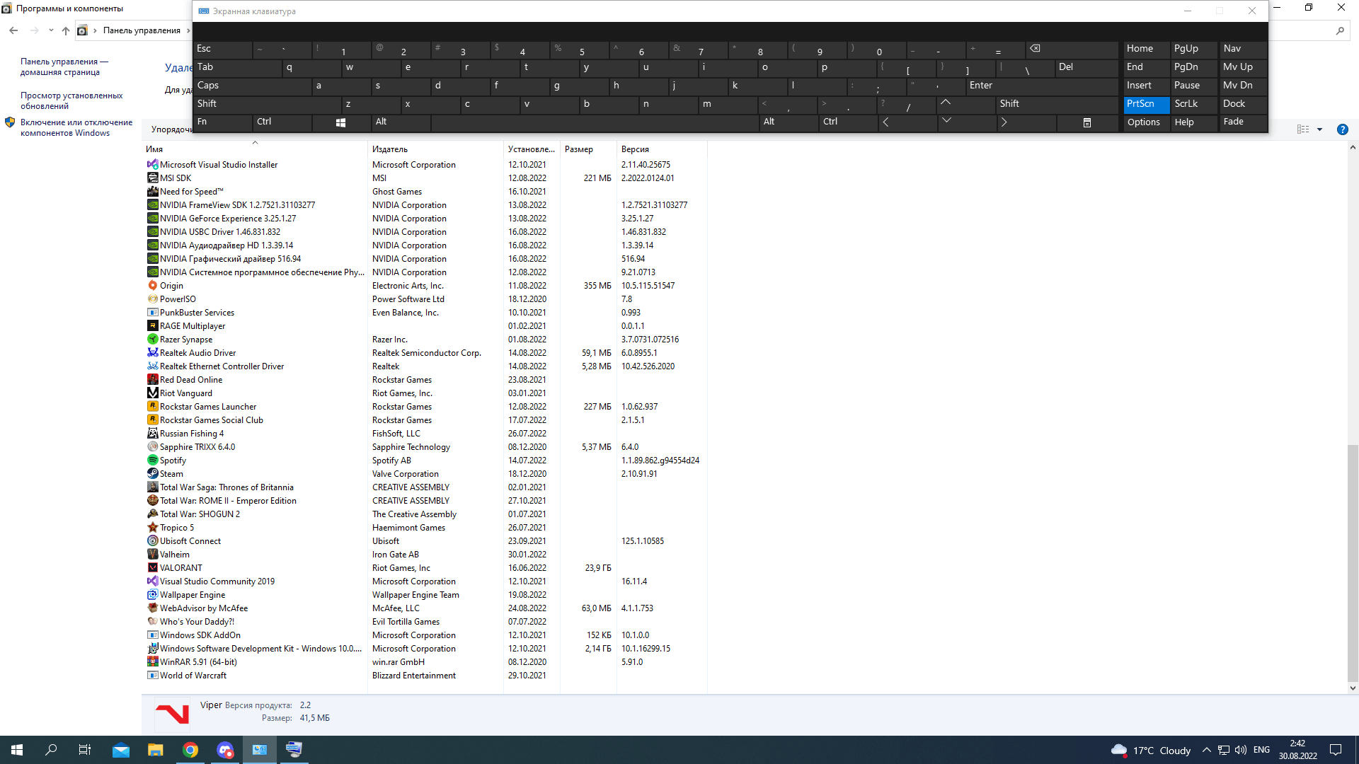

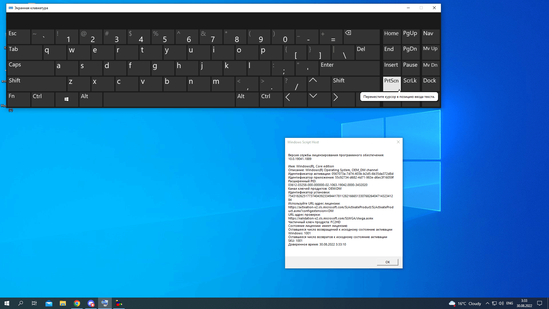

  2. Alexandr S 107.5K Баллы репутации Независимый помощник
    2022-08-30T00:20:59+00:00
    Нажмите сочетание клавиш Win+Q и в строке поиска введите команду slmgr.vbs /dlv (лучше не вручную, а скопировать/вставить). И в результатах поиска кликните на "slmgr.vbs /dlv Выполнить команду".
    По поводу установленных программ - уточните, где и как Вы получили лицензию на Офис 2010?
  3. Анонимные
    2022-08-29T23:43:11+00:00
    а что такое окна команды?
  4. Alexandr S 107.5K Баллы репутации Независимый помощник
    2022-08-29T23:34:26+00:00
    Кратко (чтоб не расписывать на несколько страниц...):
    MODULE_NAME: Ntfs
    IMAGE_NAME: Ntfs.sys
    Проблема указывает на неполадки чтения и записи данных на диск. Источником проблемы может быть неполадки с памятью (FAILURE_BUCKET_ID: AV_R_(null)_Ntfs!memcmp)
    IMAGE_NAME: CI.dll
    Проблема библиотеки проверки целостности драйверов и компонентов из за ошибок кэша (FAILURE_BUCKET_ID: AV_CI!CiGetFileCache)
    MODULE_NAME: dxgkrnl
    IMAGE_NAME: dxgkrnl.sys
    Критическая ошибка при выполнении подпрограммы системной службы, связанной с DirectX (FAILURE_BUCKET_ID: AV_dxgkrnl!operator_new)
    PROCESS_NAME: System
    MODULE_NAME: nt
    IMAGE_NAME: ntkrnlmp.exe
    А вот это очень специфичный "маркер". Выложите здесь скриншоты:
    1. Окна Панель управления-Программы и компоненты со списком всех установленных программ.
    2. Окна команды slmgr.vbs /dlv
    MODULE_NAME: hardware
    IMAGE_NAME: hardware_ram
    Вот это плохо:(
    Аппаратная проблема с памятью.
