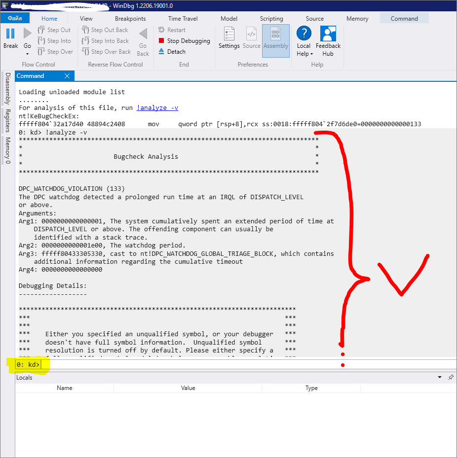

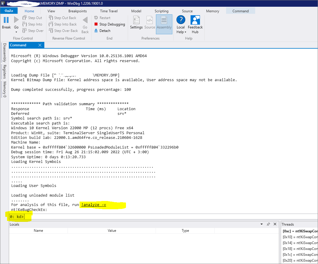

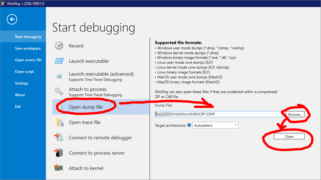

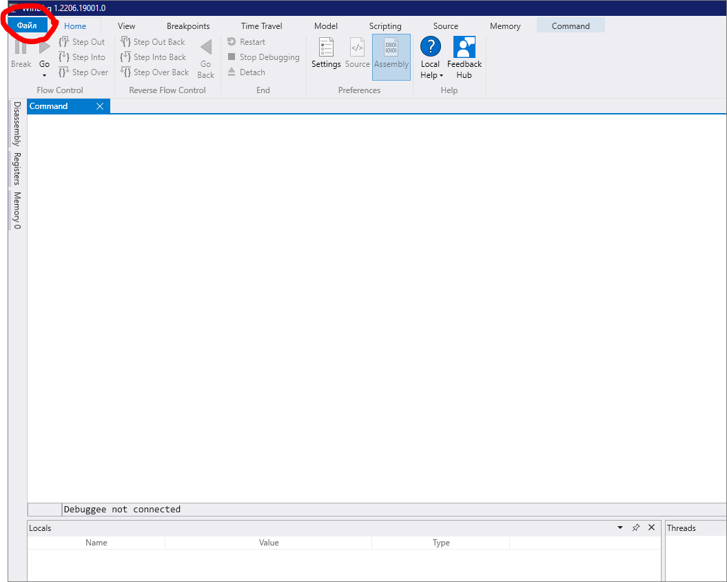

  5. Alexandr S 107.5K Баллы репутации Независимый помощник
    2022-08-29T22:18:02+00:00
    Теперь по шагам:
    1. Запустите программу.
    2. Файл-Open Dump File-Browse. Выберите файл дампа и подтвердите его открытие кнопкой Open
    3. Дождитесь загрузки и окончания первичной обработки (в окне обработки Command будет текст в конце которого строка "For analysis of this file, run !analyze -v", а командная строка ниже примет вид "0: kd>" с мигающим левее текстовым курсором).
    4. Кликните на "!analyze -v" и также дождитесь окончания анализа (командная строка снова примет вид "0: kd>" с курсором.
    5. Пролистайте окно Command назад до "!analyze -v" и выделите мышью текст, начиная от "Bugcheck Analysis" (в красивой рамочке из звездочек) и до конца текста.
    6. После выделения текста нажмите сочетание клавиш Ctrl+C
    7. Здесь (в данной теме) в сообщении либо кликните ПКМ и "Вставить", либо просто кликните на свободном месте ЛКМ и нажмите Clrl+V.
    P.S. Через несколько минут я добавлю сюда скриншоты.
    После этого закрыть приложение и запустить снова. Повторить те же процедуры со следующим файлом дампа.
