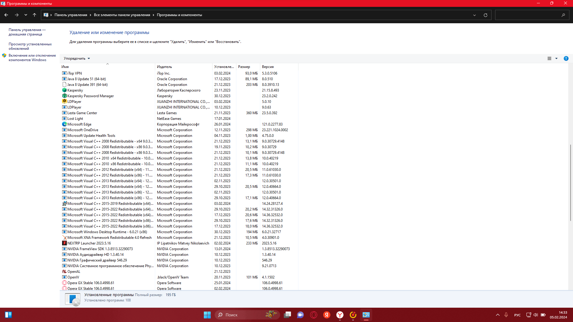

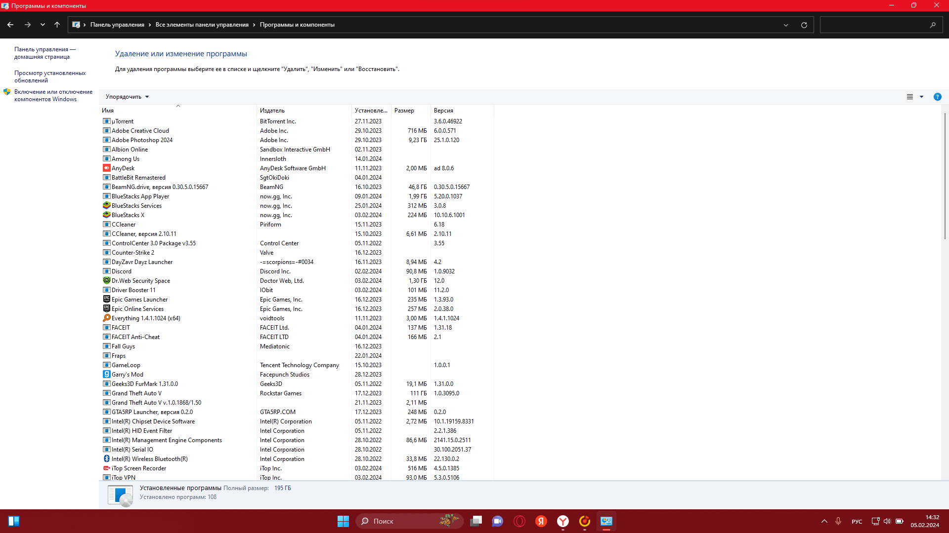

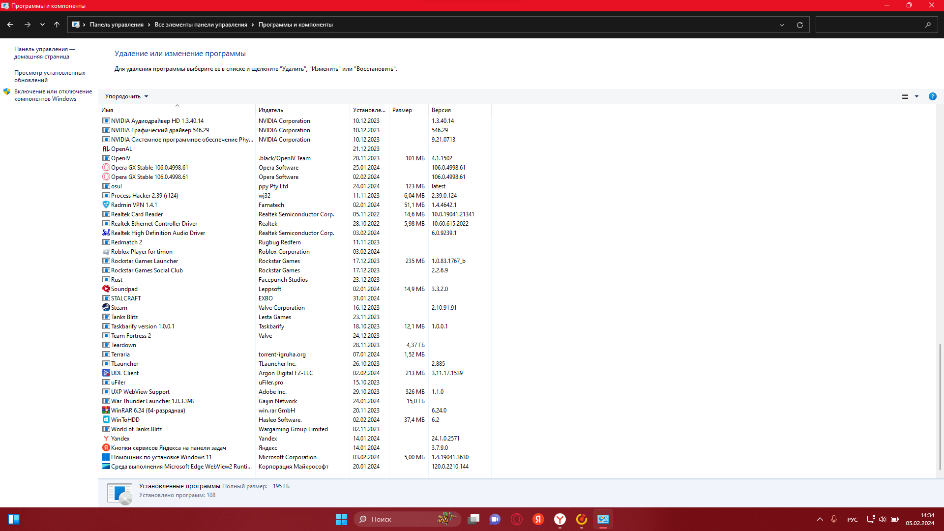

    1. Установлены несколько разных антивирусных программ сторонних разработчиков. Это приводит к конфликтам на уровне ядра системы (несколько антивирусов не могут работать одновременно).
    2. Driver Booster. Это откровенно вредоносное ПО, которое в лучшем случае устанавливает неподходящие или устаревшие драйвера из сомнительных источников, а в худшем - устанавливаются зловреды под видом драйверов.
    3. "Чистильщик" CCleaner. Работа этой программы приводит к краху ОС. Ознакомьтесь вот с этой информацией: https://support.microsoft.com/ru-ru/kb/2563254

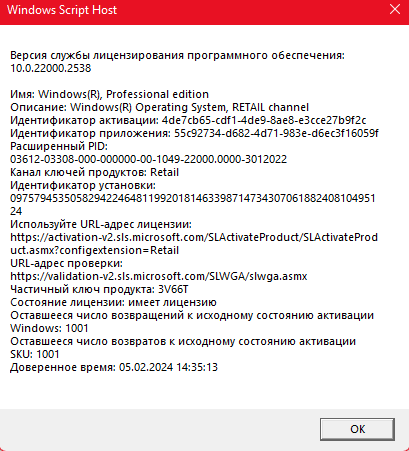

    Если по первым двум пунктам ещё можно попытаться исправить ситуацию, то из-за п.3 однозначно потребуется переустановка ОС. Напишите, где и как Вы получили лицензию на эту Windows 11? Далее я распишу действия, что и как сделать.

    Вот все скрины
