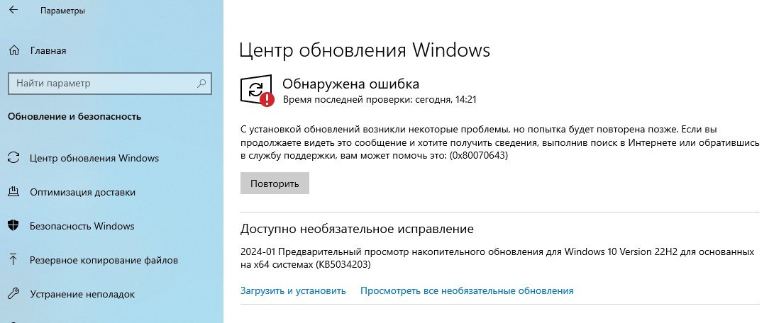

ОС: Win10 x64 22H2. Проблема: ошибка 0x80070643 при обновлении KB5034441.
Прямое решение от тех. поддержки MS - ниже в теме.
Если у Вас ОС Windows 10 и в Центре обновлений Windows у вас появилась ошибка 0x80070643 при попытке обновления KB5034441, то я расскажу, как данную ошибку онлайн официально исправляет тех. поддержка Microsoft, к которой обращаются пользователи.

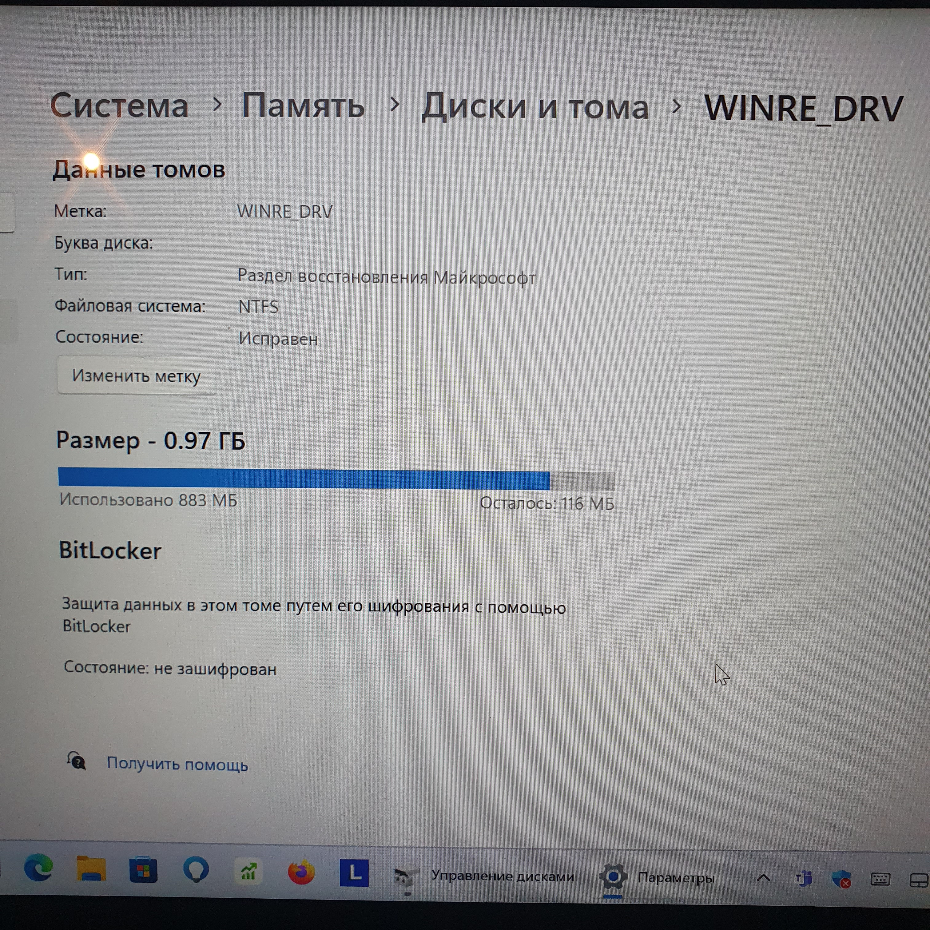

У меня это выглядело так:
Предыстория: в моём случае тот факт, что все обновления успешно обновляются, а одно – упорно нет (при многократных попытках) и при этом выдаёт ошибку 0x80070643– заметил где-то в январе 2024-го. Погуглил – у многих проблема аналогичная, т.е. известная, потому решил подождать, что MS исправит её через центр обновления. На момент публикации темы – уже февраль (08.02.2024г.) - не исправили.
Тема с ошибкой  0x80070643 в сообществе MS – не нова. Например, вот тема, от 11 января 2024 г. Как исправить ошибку 0x80070643 при установке обновления KB5034441 для Windows 10, версии 22H2 и 21H2 в которой есть ссылка на инструкцию KB5028997: инструкции по ручному изменению размера раздела для установки обновления WinRE с помощью которой рассказано, как можно расширить раздел восстановления, после чего проблема обновления с ошибкой x вроде как уходит. Перед тем, как доверяться тому, что проблема действительно в разделе восстановления, пробовать это сделать, расширять раздел самому, - решил всё же связаться с ТП MS, т.к. было любопытно, что они скажут о причинах возникновения (возможно, причины другие) и как устранят проблему. Связался. Сегодня (08.02.2024г.).
Если коротко, то это “баг”, о котором в MS известно и устранением которого они с их слов занимаются. Проблема в том, что (со слов тех. поддержки Microsoft уровень 2) - ОС сама создаёт разделы восстановления, которые не нужны. Этот раздел восстановления по мнению ТП MS не нужен, это часть диска, которая выделяется производителем для хранения образа системы перед отправкой на заводы. При этом ТП MS также даёт ссылку на вышеприведённую инструкцию, но в отличие от решения по ссылке выше (которое, к слову, для KB5028997, а не для KB5034441 (но, полагаю, сути это совершенно не меняет), и в котором рекомендуется (!) расширять данный раздел восстановления) – тех. поддержка MS его просто удаляет и всё, объясняя, что он вообще не нужен. Вопрос с обновлениями закрывается, обновление успешно ставится при отсутствующем разделе восстановления. Всё. Расширять не нужно. ))
Если на ранних этапах проблемы пользователю стало известно, что ошибка 0х80070643 при попытке обновления KB связана каким-то образом с имеющимся разделом восстановления на диске, то (первая мысль конечно же) самостоятельно расширить или удалить этот раздел восстановления, скажем, через встроенную утилиту “управление дисками”. Однако, это невозможно сделать через неё, т.к. данный раздел нельзя там ни расширить (при наличии в избытке нераспределённой области), ни сжать, ни удалить, ни выполнить какие-либо другие с ним действия (кроме пкм “справка”).

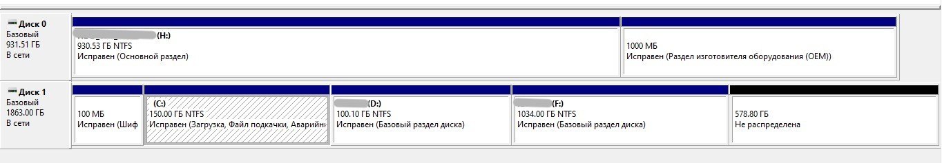

Для понимания (на моём примере) – ниже скрин из “управления дисками”. Есть 2 диска, на одном - 2 раздела (Диск 0), на втором (диск 1) – 5 разделов (это сейчас). А до удаления раздела восстановления (мешавшему обновлению) на диске 1 было 6 разделов (скрина не осталось). Проблема была в разделе №6 диска №1. Этот 6-й раздел располагался справа после нераспределённой чёрной области 578Gb
В моём случае – ТП MS настояла на удалённом подключении, чтобы самой сделать всё “удалённо онлайн” во избежание недоразумений или недопониманий. Ну ок, согласился. Подключились удалённо. И в среде reagentc ТП просто удалили раздел через командную строку.

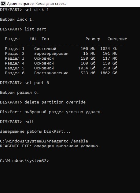

Решение проблемы простое (на моём примере):

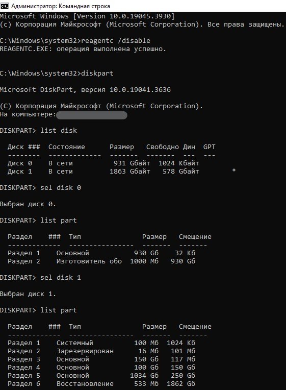

  1. Командная строка с правами администратора:     reagentc /disable
  2. В среде diskpart (на моём примере, у каждого своё) -  выбор нужного диска, затем - выбор нужного раздела (раздел восстановления), затем delete partition override (удаление выбранного раздела)
  3. reagentc /enable. Всё.
  4. Идём в центр обновлений Windows и без проблем обновляем всё то, что не обновлялось.

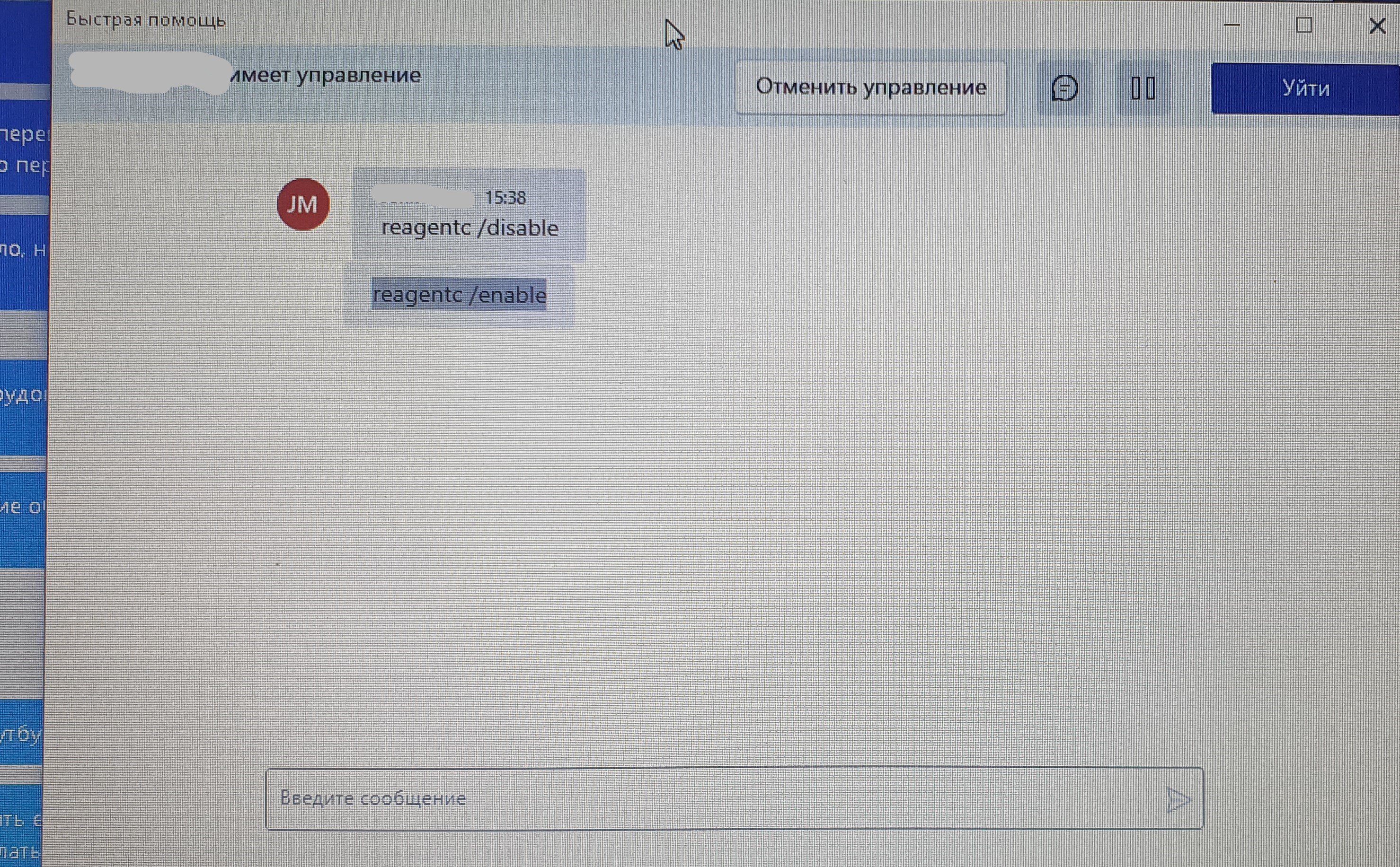

Ниже - скриншоты командной строки (админ) выполнения данной операции специалистом 2-го уровня технического отдела (1-й уровень два раза не мог решить этот вопрос) технической поддержки Microsoft удалённо на моём ПК - ниже. Возможно, кому-то поможет.

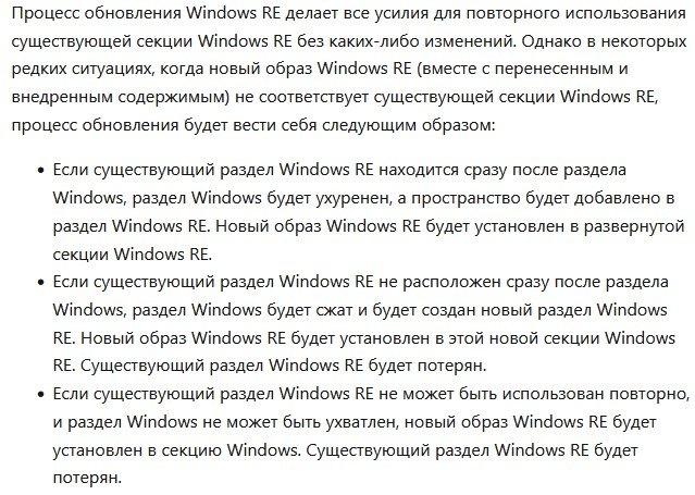

    Относительно инструкции по расширению и Вашего вопроса "в чём тогда смысл?"... Давайте попробуем вместе разобраться, меня это тоже интересует. Может, смысл в том, что, во-первых, та интсрукциявсё же для KB5028997 (а не для KB5034441) для установки обновления WinRe. Хотя, оба эти обновления вроде как для сред восстановления Windows. И из-за того, что на некоторых компьютерах может отсутствовать раздел восстановления, достаточно большой для выполнения этого обновления (вопрос – почему?), то обновление WinRE может завершиться сбоем и появится сообщение об ошибке "Сбой обслуживания среды восстановления Windows". (Но в описанном моём случае никакого именно сбоя обслуживания среды восстановления виндоус  с появлением вышеуказанного сообщения об ошибке не наблюдалось, см.скриншот ошибки в изначальном посте темы). И чтобы  восстановиться после этого сбоя, в статье в инструкции (не в моей) и приведены инструкции по ручному изменению размера раздела восстановления, если выходит системная ошибка ErrorPhase 2. Для этого на устройстве (после раздела ОС) должен быть раздел восстановления. (Фишка в том, что у некоторых, может, такого нет).  И они рекомендуют выполнять с ним подобные действия.  Если “разбирать” инструкцию, то системной ошибки ErrorPhase 2 в моём случае - не было, была ошибка 0х80070643. И раздела восстановления находящегося “после раздела ОС” – в моём случае также не было. Если в изначальном посте посмотреть скриншот и описание “управление дисками”, то видно, что сразу после системного раздела с ОС у меня шел диск D с данными, следом – диск F с данными, затем нераспределённое пространство, а уж в конце шестым разделом “висел” раздел восстановления WinRe.  Так, что всё-таки, некоторые незначительные отличительные нюансы имеются при рассмотрении возможности применения инструкции. Как это влияет на баги? Ну, судя по тому, что специалисты в Microsoft до сих пор этот баг починить не могут...
    _____________

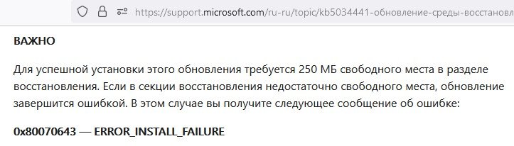

    Кроме того, у Microsoft (ссылка на статью) в описании самого обновления WinRe для KB5034441 от 9 января 2024 г изначально указано, что у тех, у кого раздел восстановления есть - на нём должно быть не менее 250 Mb свободного места. (Т.е., гипотетически размер раздела восстановления может измеряться хоть в гигабайтах, важен не сам размер раздела, а свободное на нём пространство не менее 250Мб), и если их нет – вылазит ошибка 0х80070643 для устранения которой и переадресовывают на (см.ссылку) на инструкцию по ручному размеру раздела, чтобы установить обновление WinRE или, (как второй вариант) рекомендуют использовать скрипт для увеличения размера восстановления WinRe (см.ссылку): Добавление пакета обновления в Windows RE
    Скриншот:
    Все рекомендации, что выше - это для тех, у кого раздел восстановления есть. И я могу ошибаться, но мне видится ситуация так, что под термином “для тех, у кого раздел восстановления есть” – MS подразумевается именно "изначальное наличие раздела восстановления с заводской предустановленной при продаже ОС на которой к моменту обновления KB5034441 на WinRE не было свободно 250Мб и раздел висел сразу за разделом с ОС" (а не о лицензии на ОС, приобретённой и установленной отдельно).
    Почему обновление ставится не на системный диск, а именно на раздел восстановления? Потому, что обновление KB5034441 закрывает уязвимость: применяет безопасное динамическое обновление ОС (KB5034232) именно к среде восстановления Windows (WinRE) на работающем компьютере - для устранения уязвимости системы безопасности, которая может позволить злоумышленникам обойти шифрование BitLocker с помощью WinRE. Честно сказать, не совсем понятно. Из этого должно бы следовать, что раздел WinRE тогда на ОС должен быть зашифрован BitLocker и там есть уязвимость? Но разделы восстановления изначально, вроде же, не шифруются никогда в ОС, насколько мне известно, или..? Хоть кто-то видел в предустановленной ОС автоматом зашифрованный BitLocker раздел восстановления? Тогда какая-то другая уязвимость именно в разделе WinRe. В любом случае, можем только гадать.

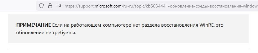

    Однако,  насколько я понимаю, проблема касается только ОС с Win10, т.к. с Win11 таких проблем вроде как – нет. (У кого такое возникало с Win 11 - отпишитесь). У меня, например, на другом ноутбуке стоит Windows 11 Home (с предустановленной заводской ОС обновлённой в своё время автоматом с 10 до 11) и там (специально посмотрел сравнить) – изначально есть раздел восстановления (!) объёмом аж 1000 Мб. Т.е. Microsoft закладывает в этот раздел уже целый 1 Гб автоматом (а не 450 Мб).  При этом этот раздел WinRE - вовсе не зашифрован BitLocker, хотя диски C, D с предустановленной заводской ОС  в Win 10/11 Home – изначально бонусом с завода идут с шифрованием BitLocker (вопреки тому, что в Home версиях – для использования пользователями  функция BitLocker отключена). Короче, на Win11 аналогичных проблем с неустановкой подобного обновления – не было (ну или мне он них неизвестно); и причина в том, что в Win11 закладывается 1 Гб на этот раздел (на текущий момент у меня из него, например, свободно всего 116 Мб). Могу лишь предполагать, что в Win11 заложили алгоритм автоматического увеличения разделов восстановления при обновлениях этого раздела, а в Win10 (типа уже устаревшая ОС, её развитием особо не занимаются)  на это просто забили, поэтому там раздел WinRE по +/-500 Мб, не увеличивается и места обновлению не хватает. Но это предположение.
    Но любопытно другое. По этой же ссылке можно видеть жирным выделенное примечание от MS: “Если на работающем компьютере нет раздела восстановления WinRE, это обновление не требуется.” )) Скрин:
    Что из этого следует?
    Я мог бы сказать, что в Windows 10/11 зашифрованного BitLocker раздела WinRE нет и, соответственно, исправлять уязвимость позволяющую обойти шифрование BitLocker – тоже нет. Но ведь дело же не Bitlocker, а в том, что дыра в безопасности и что через раздел WinRe как-то можно обойти шифрование BitLocker. Я не знаю, но может быть ТП MS просто начала действовать по принципу “нет раздела – нет проблемы”.  Поэтому, и пишут жирным, в описании самого обновления WinRe для KB5034441 "Если на работающем компьютере нет раздела восстановления WinRE, это обновление не требуется.” Но ТП MS отвечая на вопрос: “ОС сама раздел создаёт и этот раздел присутствует всегда, только это скрытый раздел и поэтому в "управлении дисками" пользователи его не видят?” пишет, что: “ОС автоматически создает разделы восстановления, которые не нужны”. Без 100 грамм - не разберёшься.
    Честно сказать не до конца прояснено: вроде как удаление этого лишнего ненужного раздела восстановления не влияет, собственно, на среду восстановления, т.к. функционал WinRe в системе всё же остаётся, раздел просто скрыт. Также, полагаю, нельзя полностью исключать человеческий фактор непрофессионализма или пофигизма со стороны тех.поддержки MS второго уровня, где (в моём случае) раздел был удалён (без его повторного воссоздания). Я обычный пользователь, как и Вы и лишь поделился опубликовав это рабочее решение, которое помогло. С другой стороны (с точки зрения ТП MS), я ведь просил ТП MS решить вопрос неустановки обновления (они - решили )) ), а не обращался с просьбой воссоздания раздела восстановления либо помощи в организации на компе среды или образов восстановления пк. ))

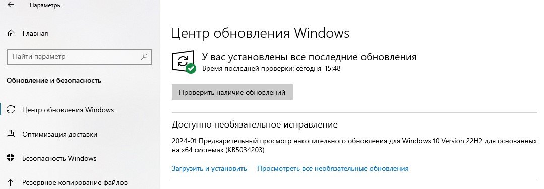

    Итого: как устранить проблему обновления – вопрос ясен: расширением (по инструкции или по скрипту) либо удалением (по тому, как это делает ТП MS – см. в данной теме) раздела восстановления. Решение помогает.

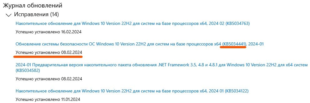

    Просто интересный нюанс: изначально обновление KB5034441 не ставится, т.к. в разделе восстановления якобы не хватает свободного места (нет свободных 250 Мб). Истоки непонимания в том, мне кажется, что логика пользователя упирается в разницу с логикой Microsoft. Логика пользователя в том, что как бы после полного удаления этого раздела восстановления – свободного места ведь не увеличилось, а теперь вообще не осталось ни в этом разделе, ни самого раздела уже нет. (Т.е. по сути - разницы между нехваткой места на разделе и отсутствием самого раздела – быть не должно). При этом включается логика Microsoft, где после удаления раздела – обновление KB5034441 – бац и успешно ставится! Вопрос: куда оно ставится? В какой раздел?
    Скриншот (установленное неустанавливаемое обновление - после удаления раздела восстановления):
    Но я не понимаю одного: каким образом к незашифрованному BitLocker разделу WinRE – вообще имеет отношение обновление KB5034441 закрывающее уязвимость и применяющее безопасное динамическое обновление ОС (KB5034232) именно к среде восстановления Windows (WinRE) на работающем компьютере - для устранения уязвимости системы безопасности, которая может позволить злоумышленникам обойти шифрование BitLocker с помощью WinRE? Ну и "картинку" добавляет плюс ко всему этому ещё, собственно, и сам баг, который (как я понял из объяснений ТП MS) создаёт “ненужные” разделы восстановления не для заводских предустановленных ОС. Т.е. речь не о том, что раздел WinRe не нужен, а о том (как я понял), что ОС сама в результате бага создаёт “ненужные разделы WinRe”, при этом есть “нужные разделы WinRe”, но они вроде как скрыты и никто их удалять не собирается. И при возникновении ошибки стоит обращать внимание: есть ли у вас раздел восстановления.
    У тех, у кого раздела восстановления нет - в описании обновления же (по ссылке ранее в теме) не пишется, что им нужно создать раздел восстановления для установки этого обновления. Полагаю, что в каждом случае – индивидуально. Кому-то данный раздел нужен и может пригодиться, кому-то – нет. В данной теме речь в любом случае не шла о сравнении методов устранения неисправности: расширении раздела (удалении с последующим его воссозданием в большем объеме) – в сравнении с удалением раздела. Обратившись в ТП MS, мне расширять ничего не стали, решив проблему удалением, вопрос успешно решился. Лишь поделился решением для сообщества .

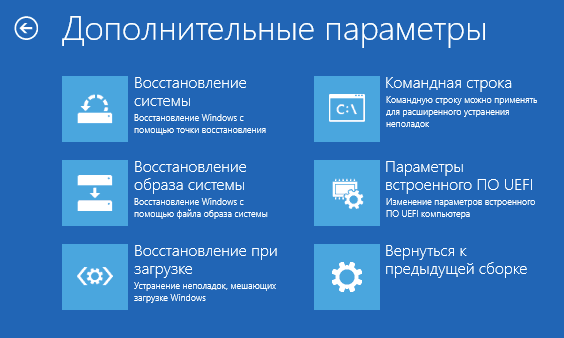

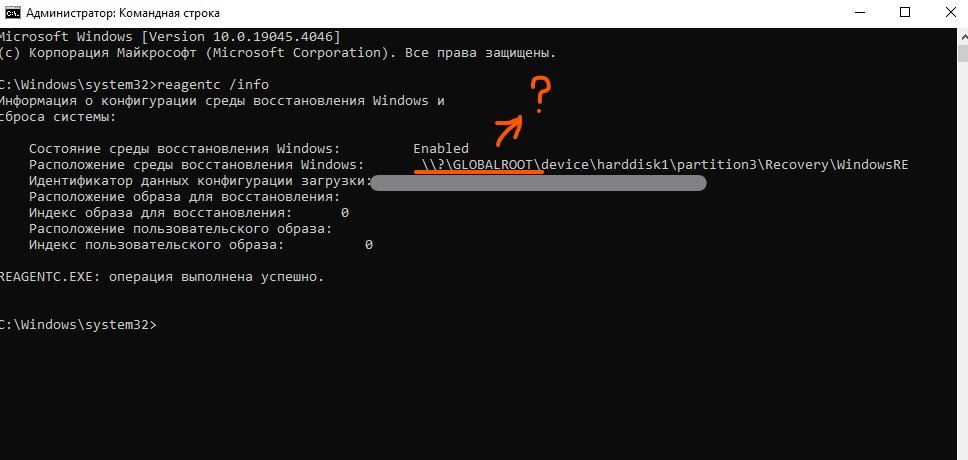

    Важно понимать, что в моём случае удаление раздела восстановления вовсе не отключило среду восстановления WindowsRE, в чём можно убедиться, посмотрев скриншот командной строки (в изначальном посте), где в конце процедуры выполняется операция “Reagent /enable” и высвечивает надпись: “REAGENTC.EXE: операция выполнена успешно”. Т.е., если бы были какие-то проблемы со средой восстановления, то выдало бы сообщение: “Образ среды восстановления не найден”. Вот в таких случаях нужно уже пытаться восстанавливать “нужный” раздел.  Полагаю, что специалист ТП MS, если бы после введения команды получил бы в командной строке такое сообщение – занялся бы восстановлением раздела. Но в моём случае в этом не было необходимости - со средой восстановления WinRe (как показала командная строка) было всё в порядке.
    В порядке то было, но, если честно, есть нюансы. Проверяем, смотрим. Итак, запускаю командную строку от админа и вбиваю: reagentc /info. Напротив “Состояние среды восстановления Windows” выдаёт:   Enabled. Т.е., это значит, что среда восстановления есть, но находится она не на отдельном разделе восстановления, а где-то в другом месте (диск C, например). В командной строке может быть напротив “расположение образа для восстановления” после выполнения этой команды указан путь. В моём случае – там ничего нет. И в “расположение пользовательского образа” – тоже нет. Есть лишь путь расположения среды восстановления Windows – в GLOBALROOT. Образа восстановления нет, но сама среда восстановления присутствует, причём не на отдельном разделе а в некоемом GLOBALROOT, лишь после которого уже следом идут корневые диски. Как так? Разве не скорневых дисков путь начинается?  Как туда попасть (с помощью проводника это сделать невозможно). Скорее всего этой папки не существует, это типа такая абстракции имени пути (ну или специально MS зашифрованный путь).
    В принципе, на этом можно и закончить (сама среда восстановления и есть и слава богу), но можно и не заканчивать, а вбив команду reagentc /disable – выполнить далее команды для создания отдельного раздела восстановления на диске. Это уже сам пользователь решает – нужно ему или нет. Обычно пользователи вспоминают о необходимости создания дисков (т.е. флешек) восстановления системы или о создании образов системы (т.е. резервный образ рабочей ОС со всеми прогами, дровами и настройками) только тогда, когда что-то случается и ОС не загружается. То, что не проверяют функционирует ли и включена сама среда восстановления Windows – это ясно, не все пользователи о подобном знают и могут разобраться. Но ведь многие даже время от времени банально не создают ручные точки восстановления ОС через панель управления (если уж поднялся вопрос о восстановлении).
    Вообще, ведь тема ошибки 0х80070643 при обновлении KB5034441 – вскрыла весьма интересную и важную тему, а именно: насколько пользователи уделяют внимание среде восстановления ОС, насколько понимают как это работает, и насколько беспроблемно могут контролировать и пользоваться данным функционалом. (Надо признать, Microsoft это сделало, к сожалению, не для рядовых пользователей и всё несколько заумно).
