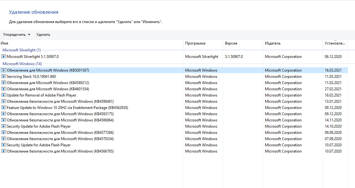

    кто не знает как менять , то картинка :

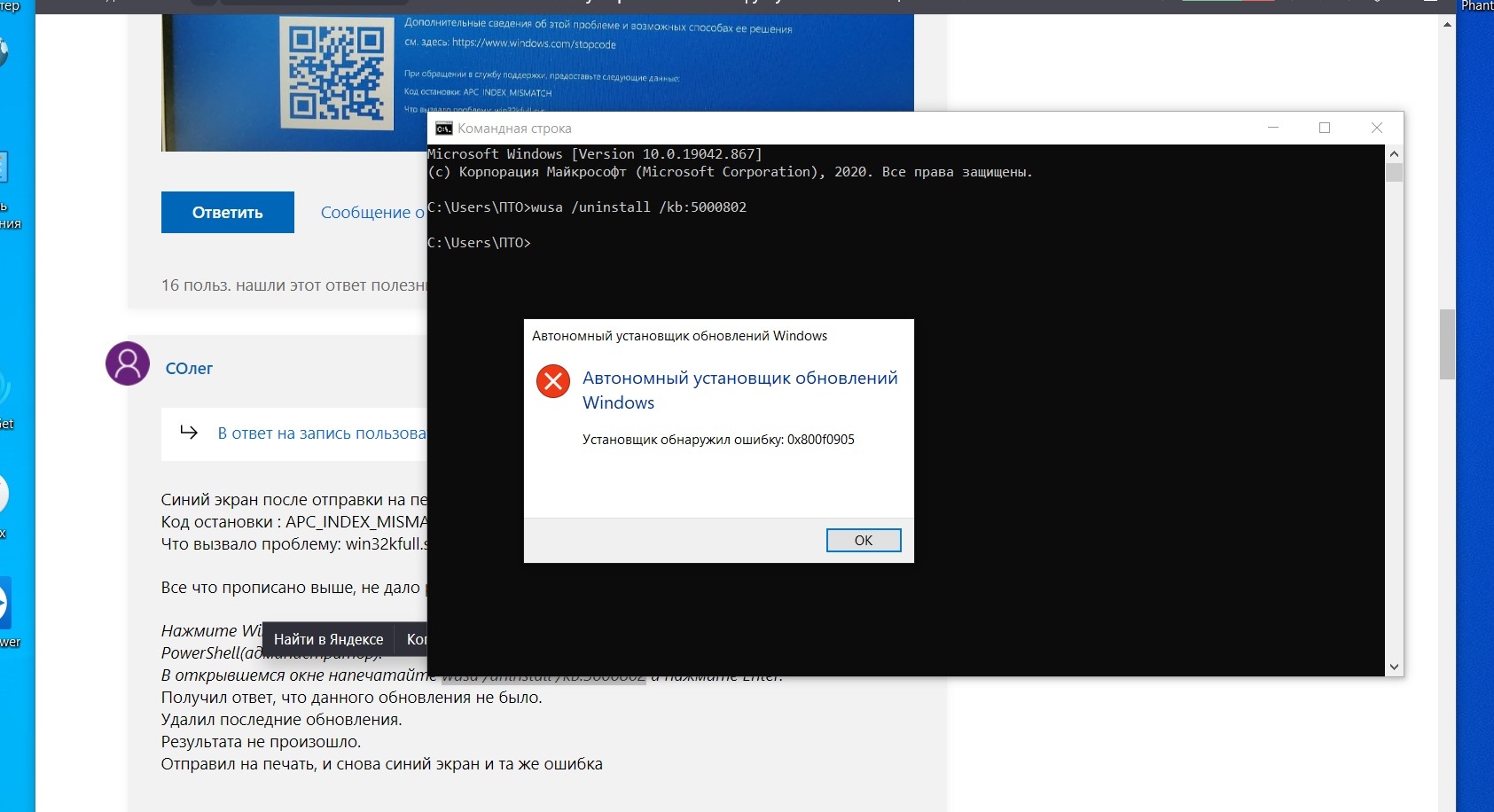

    Времени ждать не было полностью откатился и сохранил файлы, начинает удалять при выполнении скрипта и выходит данная ошибка. Покопался, вообщем это ошибка говорит о том что обновление удалено, но присутствует в списке установленных, пытался восстановить обновление, но установку запретило так как мол оно уже установлено).  Как писали ответом ниже возможно помогут дрова KPSL.Конечно то что произошло, бред. Некоторым коллегам, более терпеливым, помог откат обновления, указанным выше способом через командную строку, впрочем можно и через Установку и удаление программ. Правильные дрова вылечили Сирий экран...Спасибо всем! Принтер на удаленке, без подключения через порт. Пашет.
    У кого не удаляются обновления KB5000802 и KB5000808 попробуйте проверить обновления.
    Если есть для установки обновления начиная с версии KB5001567 и далее проблема должна устраниться и из списка установленных обновлений
    он пропадет

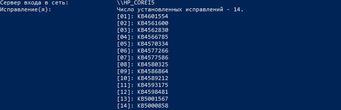

    Чтобы убедиться что они пропали введите или в CMD или в PowerShell команду systeminfo
  4. Анонимные
