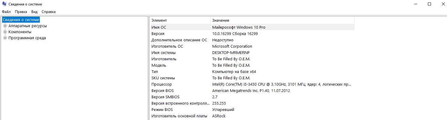

    ... Через "msinfo32" не могу проверить, там чушь какая-то нарисована.
    Согласно msinfo32 у Вас установлено обновление Windows 10 Fall Creators Update (RS3) 2017г. Сборка 16299. Источник: MS FlightHub.

    Судя по книжке, которая валяется в коробке у меня ASRock H61M-DGS.
