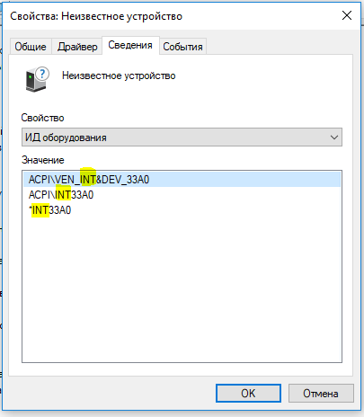

    Тут действительно больше вопросов к Неизвестному устройству в диспетчере: Я так понимаю "INT"(выделено желтым) - это Intel, может тут вся загвоздка. Как обновить не знаю пока.

    Неизвестное устройство в диспетчере устройств может означать, что у Вас не установились, или установились с ошибкой драйвера для материнской платы, что может за собой потащить и проблемы с установкой драйверов для других устройств.
    Уточните пожалуйста точное название модели Вашей материнской платы.

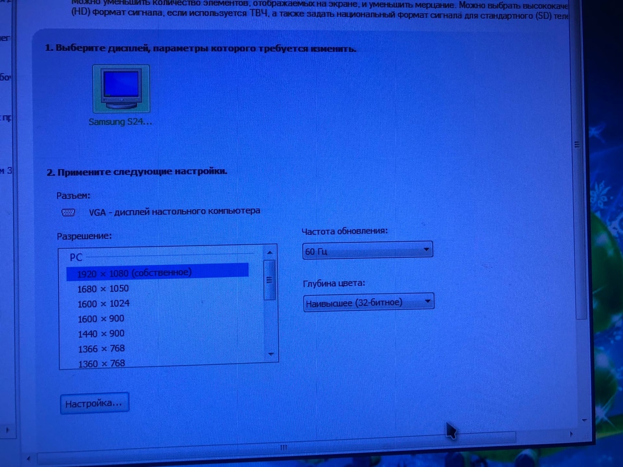

    Это на ОС 7 поставил сегодня и всё нормально, панель управления была, разрешения ставилось адекватное. Фотал на телефон только.
